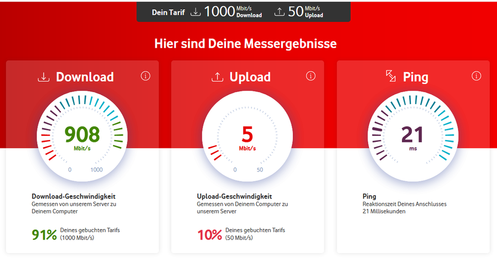

ich habe mir letzte Woche CableMax 1000 bestellt und wurde vor kurzem umgestellt.
Seit der Umstellung habe ich allerdings Probleme bei OnlineGames (disconnect von Server, starke Lags) und vorallem wenn ich selbst zu Twitch streame. Ich hoffe mir kann ein Mod weiterhelfe. Bin immer zufrieden gewesen mit Vodafone und hoffe einfach dass das Problem schnell gelöst wird.
Selbst habe ich auch schon die Vodafone Station mehrmals restartet und von mehreren Systemen die Pingtests durchgeführt, leider auf jedem Endgerät das gleiche Ergebniss.

Es hat sich gebessert ja, die Abbrüche und Packetlos im Upload sind nicht mehr ganz so häufig allerdings kommen sie doch noch vor, was natürlich trotzdem sehr stört in einen Teams-Meeting / Teamspeak Gespräch oder beim Streamen. Das komische ist, es scheint nur der Upload betroffen zu sein, da die Modulation im Router auch immer rum springt zwischen qam16 und qam64. Kann dies evtl auch an dem Router selbst hängen?

also der Upload schwankt schon stark, es gibt natürlich auch Momente wo es funktioniert, allerdings sind diese nicht von Dauer.
Holen ich mal den Twitch Stream am Samstag Abend:
Als ich angefangen habe zu streamen (ca. 19:30 Uhr rum) ging es für 10-15 min, danach alle 2-3 Minuten stark schwankende Uploadraten (zwischen 1-7 Mbit, sehe ich immer in meinem Streamingprogramm Streamlabs OBS, welches mir auch sagt das ich eine sehr instabile Internetleitung habe), wodurch die Zuschauer nur ruckeln im Stream hatten. Ich habe auch schon andere Server versucht, allerdings ist es wirklich egal zu welchem Server ich streame, immer das gleiche Problem.
Auch bei Videocalls via Whatsapp, Teams, Teamspeak und Discord sieht/hört mein gegenüber mich sehr oft ruckelnd/unverständlich/stotternt.
Dauer das Problems:
Ich kann keinen Zeitraum für das Problem nennen. Ich merke es halt wenn ich am PC bin um zu arbeiten im Homeoffice (zwischen 7 und 16 Uhr) und wenn ich Abends online bin (19-24 Uhr)  wo es mal zwischendurch 30 bis 60 min funktioniert und dann wieder 1-2 Std nicht funktioniert(disconnects, siehe Screenshots in den anderen Posts und ruckeln bei denen die mich hören oder Live im Stream zuschauen).
Prolem besteht somit über den ganzen Tag verteilt
Wenn das Problem auftritt, schwankt auch die Modulation im Upstream zwischen QAM8 und QAM64.
Also aktuell habe ich mehr Problemzeit als Funktionszeit, wodurch ich aktuell garnicht streamen oder an Telkos richtig teilnehmen kann.
Vor dem neuen Router und vor DOCSIS 3.1 hatte ich wirklich garkeine Problem mit Vodafone bzw meiner 500Mbit Leitung und immer einen stabilen Upload (Egal zu welcher Zeit ich einen Speedtest gemacht habe, immer zwischen 45-50 Mbit)
Ich mein das Problem besteht jetzt schon seit Anfang März, hoffe wirklich das sich das demnächst lösen lässt.
