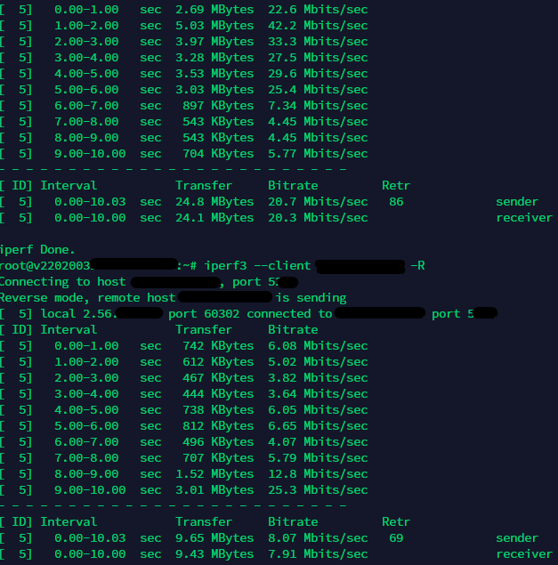

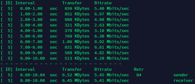

Hier auch mal noch ein paar iperf Auswertungen von meinem Rootserver in Frankfunkt aus zu mir nach Hause:
Hier sieht man auch schön das der Upoad sehr schwankt zwischen 2 und 45 Mbit 🙂

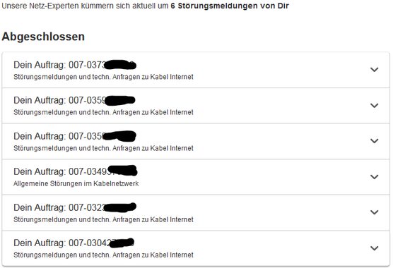

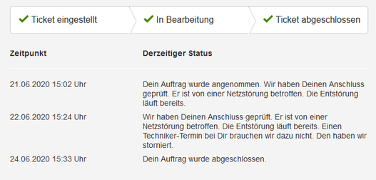

nun, was soll ich sagen, ich habe erneut eine SMS erhalten, das der Auftrag abgeschlossen sei:
Hier auch mal noch ein kleiner Auszug der Tickets:
Hatte allerdings vorher mit der Hotline telefoniert und sie meinte was von Großraumstörung in meinem Gebiet.
Wieso macht man das Ticket denn dann zu? Solangsam habe ich auch das gefühl, das jemand einmal den Anschluss teste, und wenn dieser eine Test in Ordnung ist, das Ticket schließt. Werden hier keine Langzeittests durchgeführt? Wenn man hier nur Stichprobenartig testet, wird man das Problem nicht wirklich lösen können.

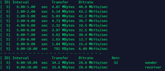

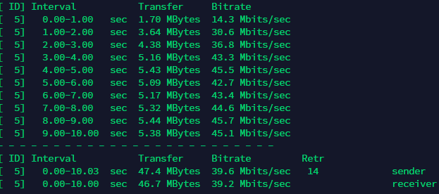

Hier mal noch erneut ein iperf von meinem Server in Frankfurt zu mir nach Hause:

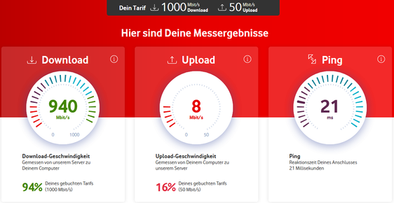

Auch hier noch eine Sammlung der Speedtest von speedtest.vodafone.com
Alle diese Test sind nach dem geschlossenen Tickets erfasst worden, aber an der Gesamtübersicht der Testergebnisse sieht man ja auch, dass das Problem weiterhin besteht.
Ich hoffe hiermit könnt ihr arbeiten. Wie man auch an manchen Tests sieht, funktioniert es mal mit 48 Mbit upload, da hab ich dann auch kein Paketlos beim Streamen, im Discord, Teams oder Teamspeak.

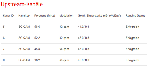

Die Modulation im Upstream auf dem Router zeigen immer Werte zwischen 16 und 64 QAM an.

am 25.06.2020 10:53
Hallo Eli_Toni,
der Auftrag mit dem Rückwegstörer wurde automatisch geschlossen, als das Prüfsystem keinen Fehler festgestellt hat. Jetzt kommt es erneut zu Fehlerraten, daher habe ich eine neue Meldung aufgenommen. Bei einem Rückwegstörer kann leider auch kein Vorgesetzter etwas beschleunigen, auch wenn es ärgerlich ist, dass der versprochene Rückruf nicht erfolgt ist.
Viele Grüße,
Claudia

Aber habe heute morgen mal nochmal auf die Vodafone Station geschaut:
Diese Werte schwanken auch sehr über den Tag verteilt.
Und hier noch ein aktueller Speedtest:
