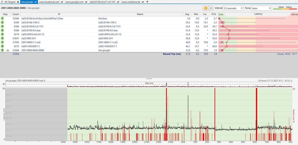

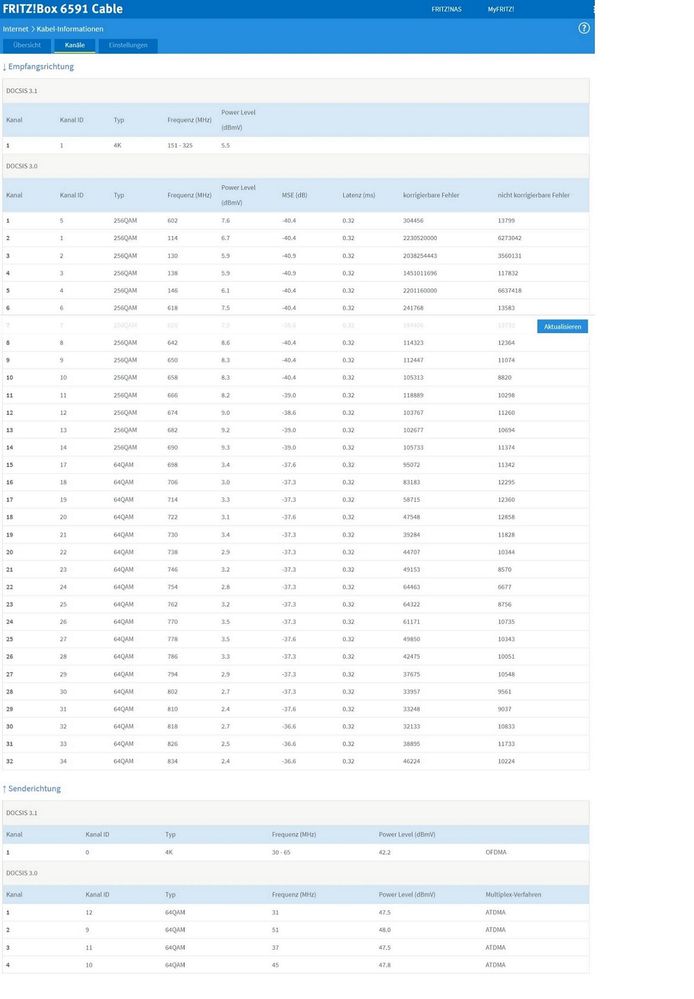

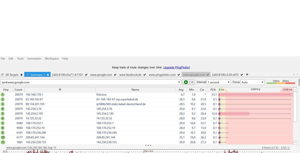

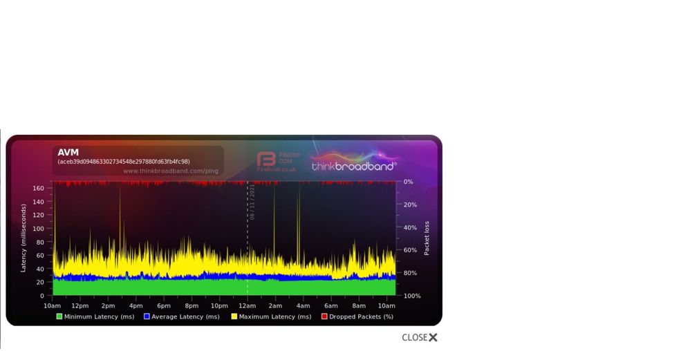

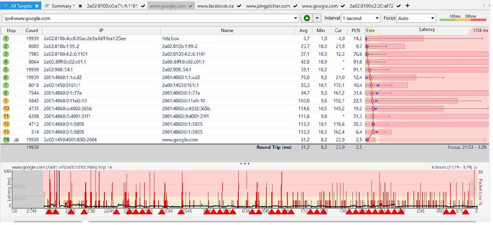

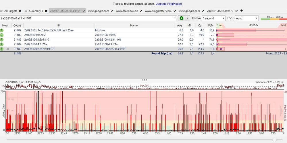

  • Welcher Fehler tritt auf? (Geschwindigkeit zu gering; Packetloss) Seit der Umstellung auf den den CableMax 1000 Tarif häufig ausfälle der Internetverbindung (Kein Seitenauf, Hänger bei Youtube, etc)durch Packet Loss, laut Fritzbox bin ich aber noch mit dem Internet verbunden. Nach der Bearbeitung durch die Hotline und Techniker sind diese Ausfälle seltener geworden aber der Packet Loss besteht immer noch.Externer Ping auf meiner FritzboxPingplotter Google IPv4Pingplotter Google IPv6Vodafone DNSFrizbox Kanäle

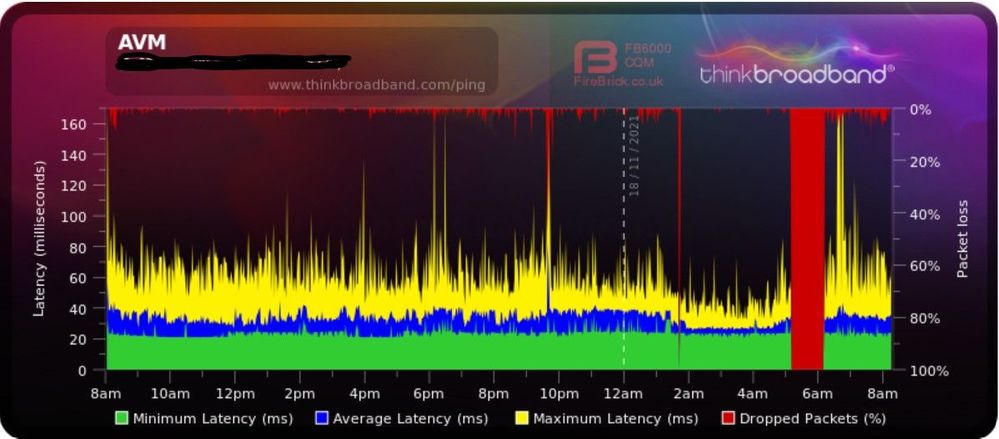

am 17. kam es zu größeren und längerfristigen Einschränkungen beim Rückweg, gestern nochmal kurzzeitig gegen 14:30 Uhr und heute sieht es gut aus. Hat sich der Packetloss nun auch gelegt?

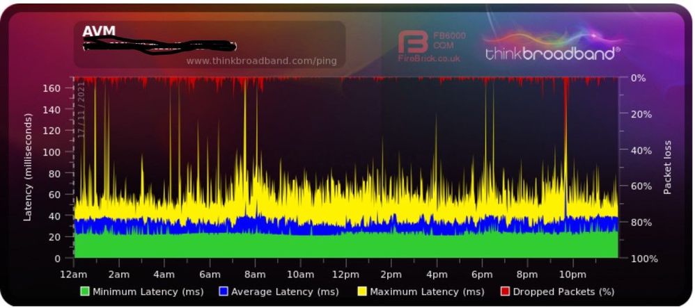

es gab die letzten Tage n bisschen was im Rückweg, das sieht aber behoben aus, hast Du denn weiterhin das Problem? Es gibt Timeouts und co., bisher waren die aber auch nicht mehr da.

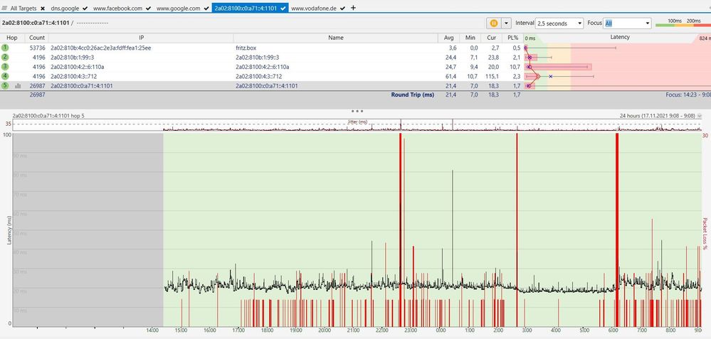

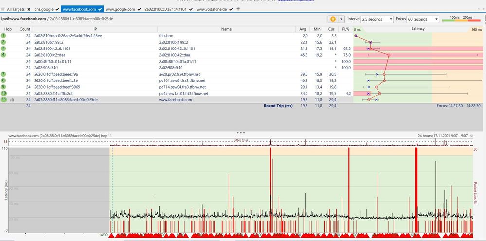

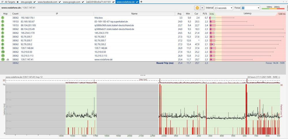

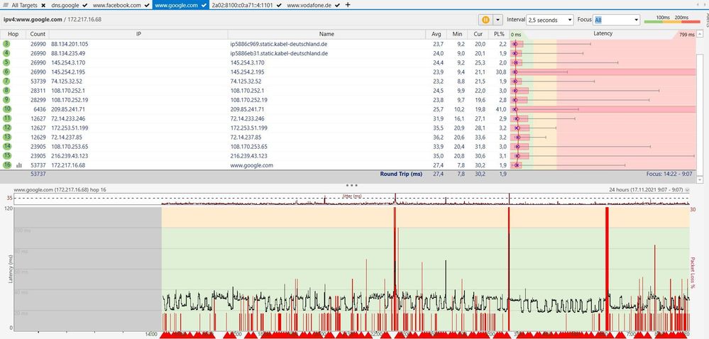

ich habe seit gestern(17.11.2021) nochmal den PingPlotter mitlaufen lassen, dort sind immer noch einen Menge Packet Lost
Externer Ping auf meine Fritzbox 17.11.2021Externer Ping auf meine Fritzbox 18.11.2021Facebook ipv6google ipv4google dns ipv6vodafone.devodafone dns server

Hallo, in den letzten 48h war ich bei ca 0,3% Packet Loss, ich denke das ist normal und der Anschluß scheint wieder sauber zu funktionieren
