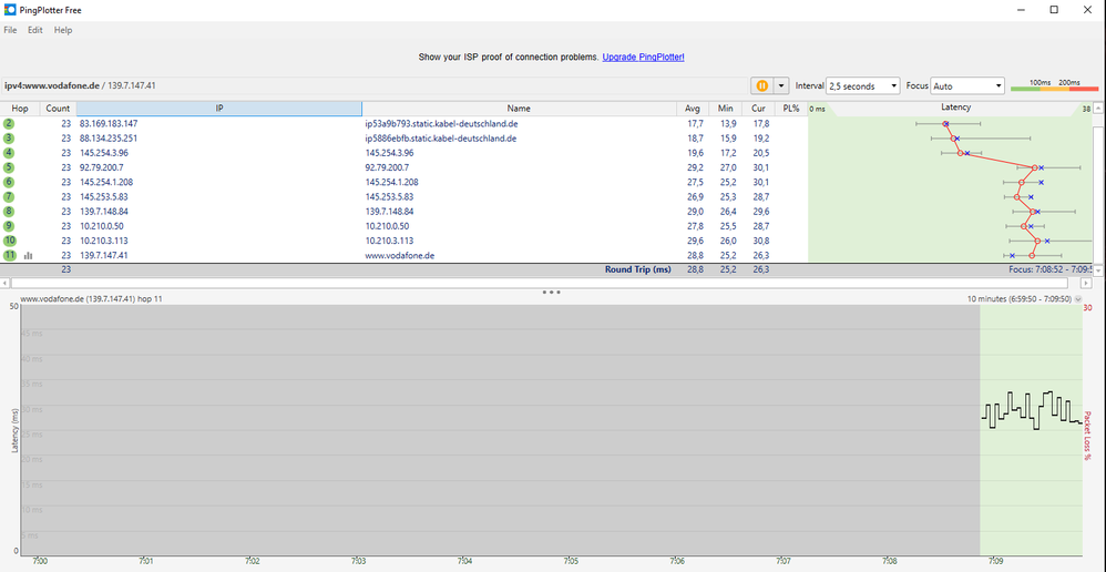

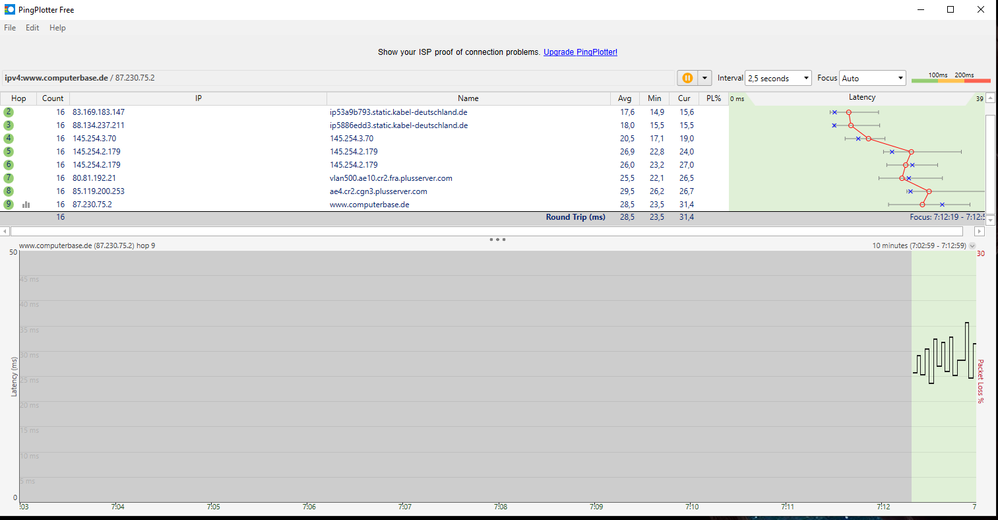

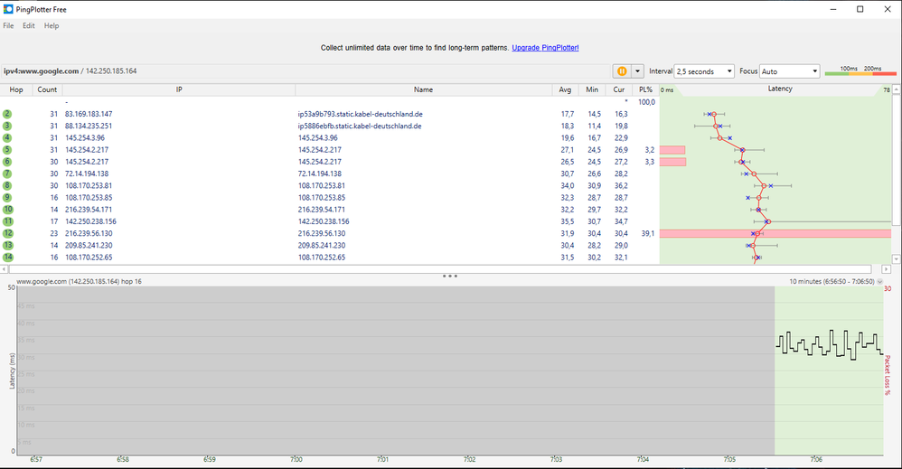

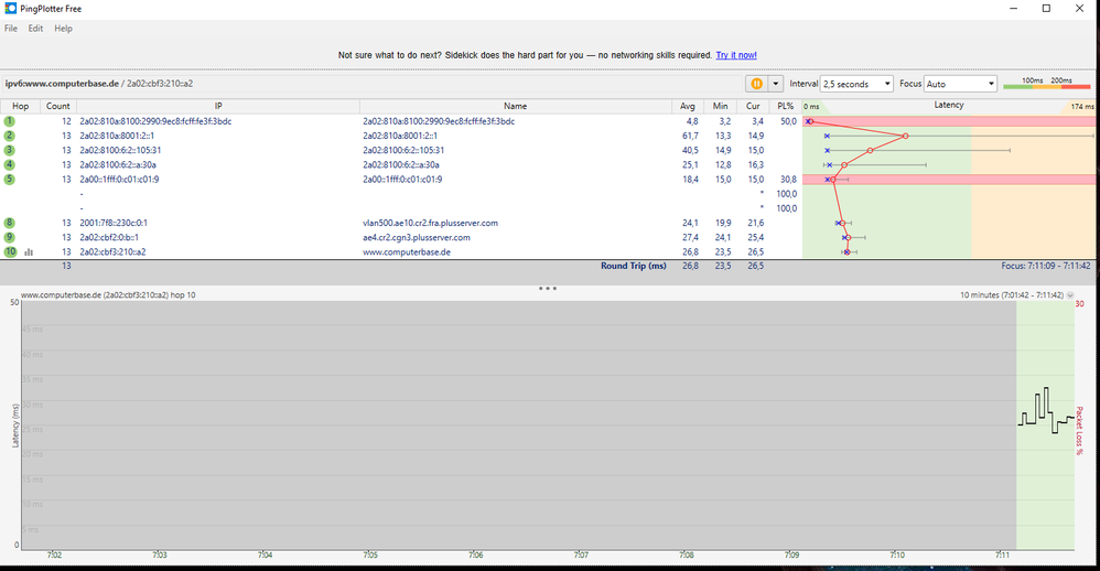

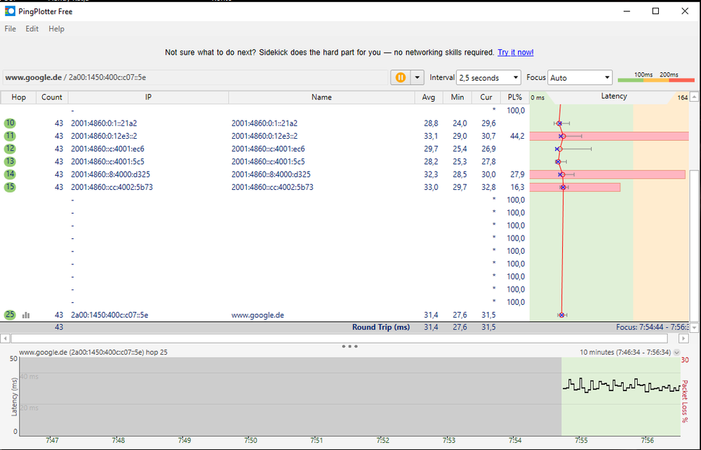

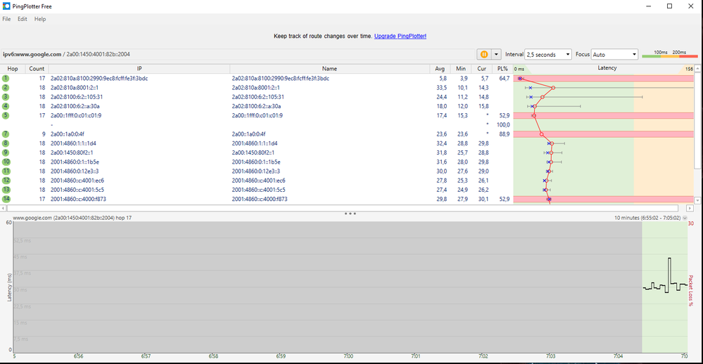

Wie gewünscht habe ich mal IPv4 und IPv6 Adressen gepingt. Wie schon vermutet gehen IPv4 sauber durch, ihr habt ein Problem mit dem Routing der IPv6 Adressen.
Ich habe ein wenig recherchiert, das liegt mit hoher Sicherheit an euren AFTRs, die scheinen extern betrieben zu werden und stellen in manchen Regionen ein Bottleneck dar. Umgehen kann man das nur, solange das Bottleneck besteht, indem die Kunden IPv4 Adressen bekommen.
Aber erstmal die Plots:
