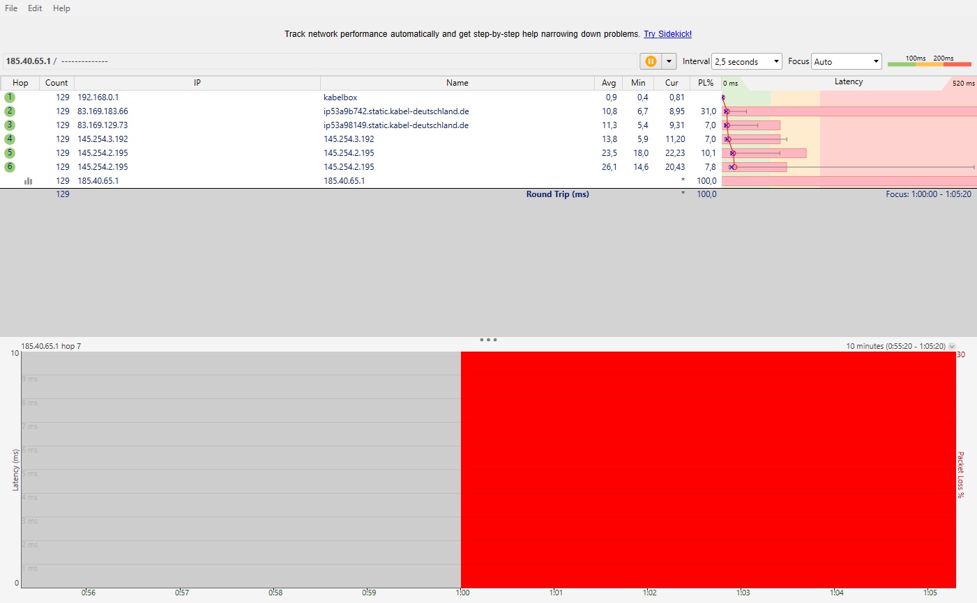

    Ich bin anfang März mit meinem Vertrag von bremen nach Berlin umgezogen und habe leider seit dem immer wieder vor allem in den Abendstunden probleme mit meinem Anschluss. Teilweise ist die Verbindung minutenweise ganz weg, teilweise gibt es "nur" hohen ping oder packet loss in Spielen (trotzdem sehr nervig) an manchen tagen ist es auch ganz okay. Heute habe ich nur geringfügig Probleme edit: seit 1:00 wieder sekundenweise abbrüche + packet loss also einmal pingplotter zu einer League of Legnds IP im Anhang.
    Gestern morgen (31.03.2022 ca. 01:30-6:00 gab es aber immer wieder total Ausfälle von mehreren sekunden/minuten)
    Da ich in anderen Threads schon ähnliche Beschwerden in Berlin Mitte gelesen habe wäre mir auch schon geholfen wenn mir jemand bestätigen könnte dass ich auch von der Störung betroffen bin.

es gibt keine Störmeldung in Deiner Historie an der neuen Anschrift. Es gab einen Bereitstellungsauftrag im März 2022 in dem vermerkt wurde, dass bisher kein Zugang zur Hausanlage und zum Übergabepunkt möglich war. Dann haben die Kollegen den Auftrag geschlossen. Wie ist denn Dein Wissensstand dazu? Die Signalwerte am Modem sind nicht optimal.
