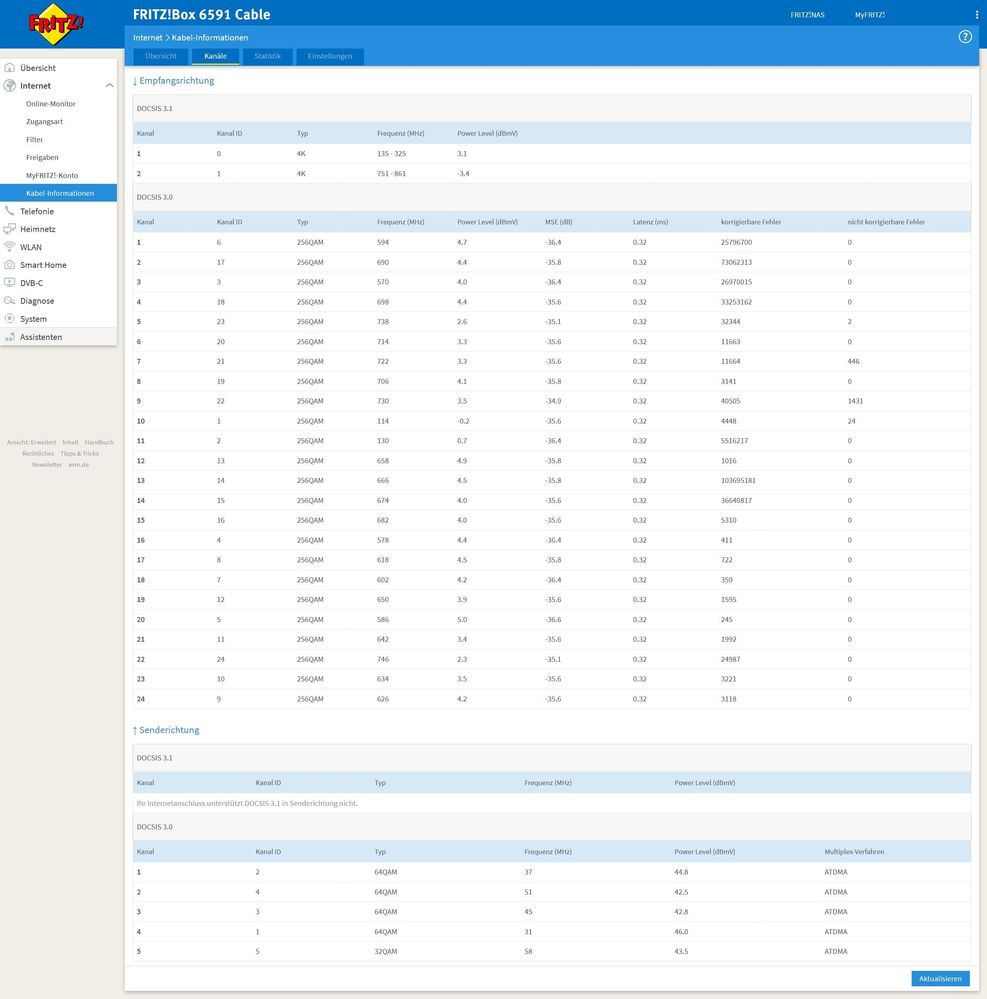

    Upload und Download und auch der Ping sind super. Ich bekomme aber in  Spielen die Meldung über Packet Burst Packet Lost. Vor dem Router Neustart lagen die nicht korrigierbaren Fehler extrem hoch. Danach waren sie weg, fangen aber an zuzunehmen.
    Die korrigierbare Fehler hingegen wachsen und gehen durch die Decke

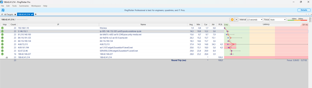

Aber was du evt mal Testen kannst ist, ohne Dlan/PowerLan direkt am Router messen über lan wenn das Möglich ist. Denn wenn ich eins in erfahrung gebracht habe dann ist jedes Gerät nach dem Router immer die erste Fehlerquelle für manche VF Mitarbeiter.
Am besten mal mit Pingplotter durchmessen auf 8.8.8.8 oder 1.1.1.1 (DNS Server von Google oder Cloudflare)
Oder Heise.de .
Da kannst dann Erkennen wo evt die Problematik mit hängt.

Und durchmessen bringt auch nichts wenn der Fehler immer wieder auftaucht. Ich kann nur versuchen wie ein Luchs dann nen Screenshot zu machen wenn es mir auffällt. Aber auch das ist nicht die Aufgabe des Kundens.
Ich zahle hier für eine Leistung und ich möchte das sie auch erfüllt wird. Ich habe besseres zu tun um mit einen Auge dem Hobby zu fröhnen und mit dem anderen Auge auf den Pingplotter zu starren

der letzte Hop was ist das, die IP scheint es nicht zu geben! Alle Kanäle als Screen posten!
Der glubb is a Depp
die IP gibt es aber ab einen gewissen Punkt werden Anfragen geblockt.
Und die Kanäle wurden gepostet aber ich pack sie hier nochmals hin

Troz allem wäre es Sinvoll die vorher genannten IPs zu Pingen, es sieht so aus als ob deine Angefragte IP ein Flooding schutzt schaltet.
Sei doch bitte so nett und Probiere 8.8.8.8, 1.1.1.1 und Heise.de aus.
Heise.de kannst du mit ipv4:heise.de oder ipv6:heise.de über Pingplotter anpingen.
Wenn möglich bitte auch die Grafik dazu setzten.

So ich habe jetzt mal einen längeren Test gemacht und konnte diesmal auch eine kompetente Mitarbeiterin am Telefon erreichen. Wie man sieht, macht der Hops de-fra01b-rc2-ae-65-0.aorta.net 84.116.191.125 massive Probleme
Jetzt bin ich mal gespannt was die mit dem Störungsticket anstellen.
Wenn sie keine Lösung finden muss ich zusehen. Gegebenenfalls mal Nord VPN dazwischen schnubbeln und schauen ob sich das Routing bessert.
Aber es hat ja mal alles sehr gut funktioniert. Warum jetzt seit Wochen die Probleme verstehen vermag ich nicht zu sagen

Also leider muss ich dich enttäuschen bezüglich der Problematik mit dem hop: de-fra01b-rc2-ae-65-0.aorta.net 84.116.191.125
Leider sind das Normale Schutzmechanismen der Server/hops/verteiler usw.
Nennd Sich Flooding. Solange ein paketverlust der Auf dem Weg (Route/Trace) auftritt aber nicht an der Endadresse sich wiederspiegelt, ist es meist eben nur ein Schutzmechanismuss der Angepingten Hardware.
Ich persönlich kann jetzt nichts aus Ausergewöhnliches aus dem Plotter herrauslesen und sieht erstmal normal aus.
Leider fällt mir jetzt dazu Nicht mehr viel ein.
Was die Störungsmeldung betrifft. Eventuell versuchst du dein Glück mal über Twitter oder Facebook.
Da kannst du dem Vodafoneservice (Twitter) oder dem VodafoneDEservice (Facebook) eine Nachricht schreiben mit ausführlicheren Informationen. Meist kommen da Leute Eher zu Ihrem Ergebniss als über die Hotline.
Nach deiner Argumentation müsssten wir dieses Phänomen bei allen Pingplotter Aufzeichnungen sehen die hier im Forum rumschwirren.
Und ja ich weis was Flooding ist.
Leider ist es eben auch nachzulesen wie die darstellungen von Pingplotter zu interpretieren sind.
https://www.pingplotter.com/manual/interpretgraphsexampleone/
Ich kann verstehen das du gestresst bist bezüglich des Problems aber versuche doch einfach eine Hilfe anzunehmen und nicht anzuzweifeln.
Flooding Schutz oder Paketverwurf ohne Auswirkung auf die FolgeHops. Somit keine beeinträchtigung.Packetloss Durchtragung über den gesamten Trace. Somit ein wirkliches Problem.
