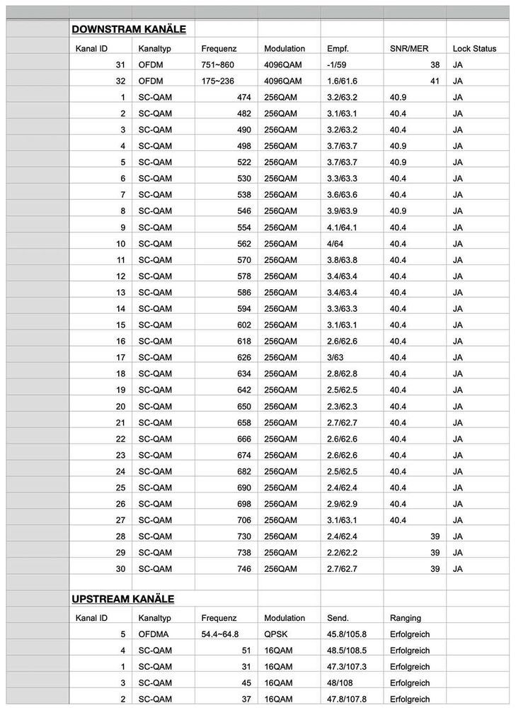

Anbei noch die DOCSIS Werte der Box:
Das hab ich vergessen zu machen, deshalb nochn im Nachgang die Info:

Da einige Deiner Werte außerhalb der Toleranz liegen, habe ich ein Ticket für Dich erstellt. Dieses geht zur Analyse an unsere interne Technik. Über Fernwartung versuchen meine Kolleg:innen Deine Störung einzugrenzen und zu beheben. Sollte das nicht gelingen, meldet sich ein:e Techniker:in, um einen Vor-Ort-Termin abzusprechen.
