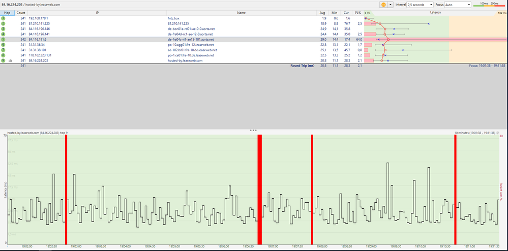

seit längerem leidet meine Internetverbindung unter Package loss, der sich in Spielen sehr stark bemerkbar macht.
  • In welchem Bundesland wohnst Du? Sende bitte auch die Postleitzahl NRW 53173
  • Welchen Vertrag hast Du? Internet 50
  • Welches Modem/ Router nutzt Du? FRITZ!Box 6591 Cable
  • Nutzt Du ein Leih-Gerät von uns oder hast Du ein eigenes Gerät? Eigenes Gerät
  • Welcher Fehler tritt auf? Latenzschwankungen ohne Grund. Zeitweise extremer Packageloss. Siehe Pingplotter und tracert Consolenausgabe Screenshots (Ping auf Hunt: Showdown EU Server IP). Problem scheint in Frankfurt beim Aorta gehosteten Rechenzentrum zu liegen)

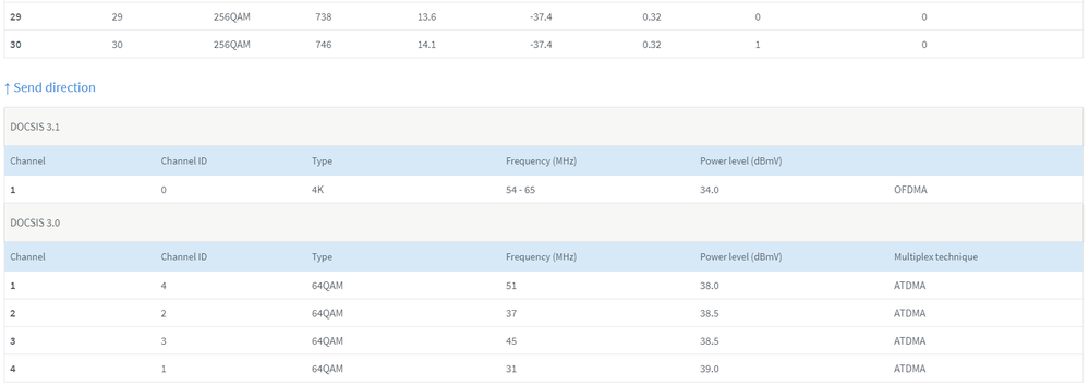

  • Lade dazu noch einen Screenshot von den Signalwerten hoch.

Ich möchte noch anmerken dass die Leitung eigentlich korrekt sein MUSS. Ich hatte bisher nie Probleme und wohne in einem Neubau, bzw. in einem Erstbezug. Die Leitung wurde dementsprechend erst um den 20. März 2020 herum geprüft und überhaupt angeschlossen. Die Probleme treten erst seit 1-2 Monaten auf.
das Problem besteht nach wie vor. Die Probleme treten weiterhin in allen online Spielen auf.
In Hunt: Showdown habe ich Paketverluste und Pingschwankungen, die mich über die Karte glitchen lassen.
In League of Legends habe ich Pingschwankungen zwischen 25ms (normal) und zeitweise 100+ms schwanken. Dabei war hier ein Ping von 23ms zwischen März 2020 und August 2021 normal und stabil.
Die Phänomene sind also NEU und hatte ich definitiv NICHT vor einem Jahr. Es MUSS sich etwas an ihren Leitungen oder dem Routing geändert haben, da sich in meinem Haushalt NICHTS geändert hat: Keine neuen Geräte, keine neue Software, keine andere Hardware und noch einmal: Ich wohne in einem Neubau, die Leitung wurde erst im März 2020 angeschlossen und war eigentlich stabil und zufriedenstellend. Es ist aus den angehängten Daten ersichtlich, dass das Problem nicht an meiner Infrastruktur liegt.

der Techniker war gestern vor Ort und hat sich die Leitung angesehen. Wie bereits von mir angekündigt/vermutet gibt es mit meiner Hardware sowie der Leitung augenscheinlich kein Problem. Trotzdem besteht das Problem weiterhin. Was passiert nun?
