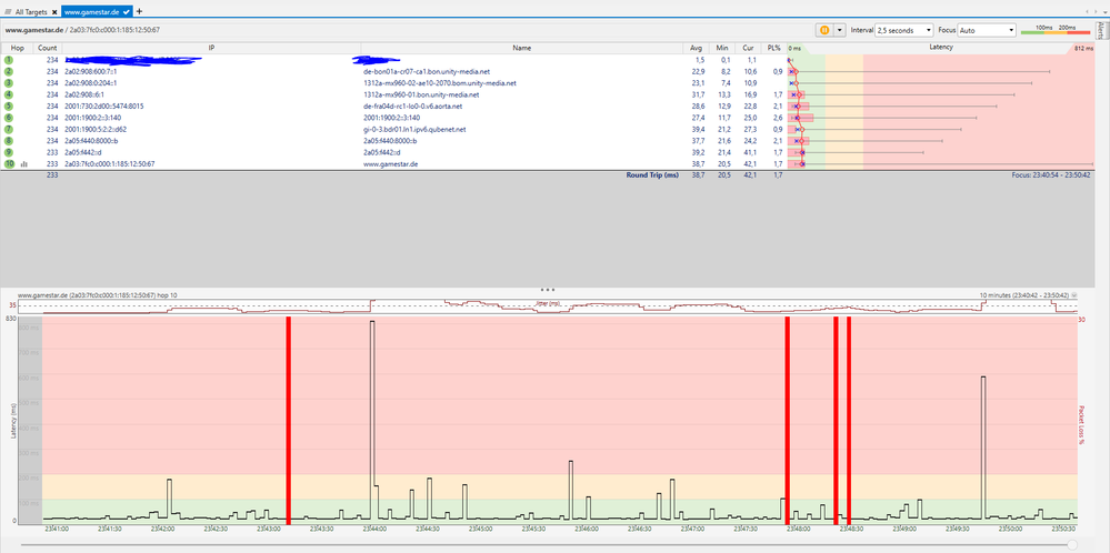

seit längerem leidet meine Internetverbindung unter Package loss, der sich in Spielen sehr stark bemerkbar macht.

  • Welcher Fehler tritt auf? Latenzschwankungen ohne Grund. Zeitweise extremer Packageloss. Siehe Pingplotter und tracert Consolenausgabe Screenshots (Ping auf Hunt: Showdown EU Server IP). Problem scheint in Frankfurt beim Aorta gehosteten Rechenzentrum zu liegen)

Die Probleme nehmen in den letzten Wochen massiv zu und machen Spielen mittlerweile zeitweise unmöglich. Letzten Sonntag waren die Probleme beispielsweise nachmittags massiv. Seit 22:30 ist eine Spielen nicht mehr möglich (Obwohl man meinen sollte die Verbindung ist weniger belastet um die Uhrzeit). Die Verbindung zum Hunt: Showdown Server gestaltet sich wie in den angehängten Screenshots. Damit nicht die Vermutung aufkommt, es läge ausschließlich an den Servern des besagten Spiels, noch ein Screenshot zum Gamestar Internet Auftritt: Gleiches Ergebnis, wenn auch etwas abgeschwächt. Trotzdem wäre auch bei einer solchen Verbindung ein Ego Shooter oder Ähnliches unmöglich. Die Pingschwankungen sind mittlerweile enorm und das Spielen gleicht einem einzigen Rubberbanding.hunt_showdown_22-30.PNGgamestar.PNG
