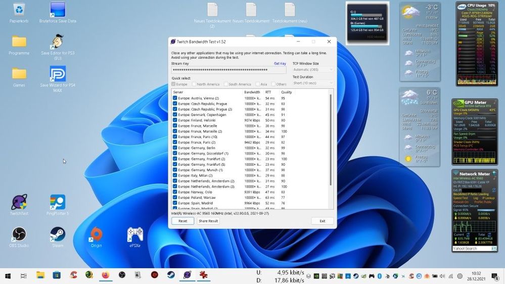

Der DOCSIS 3.1 Kanal in Upload ist weg und ich habe mal ein parr kleine Tests gemacht mit denn Twitch Test Tool bei 10 bis 60 sec. und wie ich sehe es ist besser geworden.

Hi
Nach dem der DOCSIS 3.1 Kanal in Upload fehlt ist die Stream Qualität deutlich besser geworden.
Nur noch sehr kleiner Pixel Brei.
Ich Schließe dann ab Wochenende mein eigenen Router wieder an und ich hoffe das der DOCSIS 3.1 Kanal in Upload erstmal deaktiviert bleibt, bis die Fehler behoben sind.
