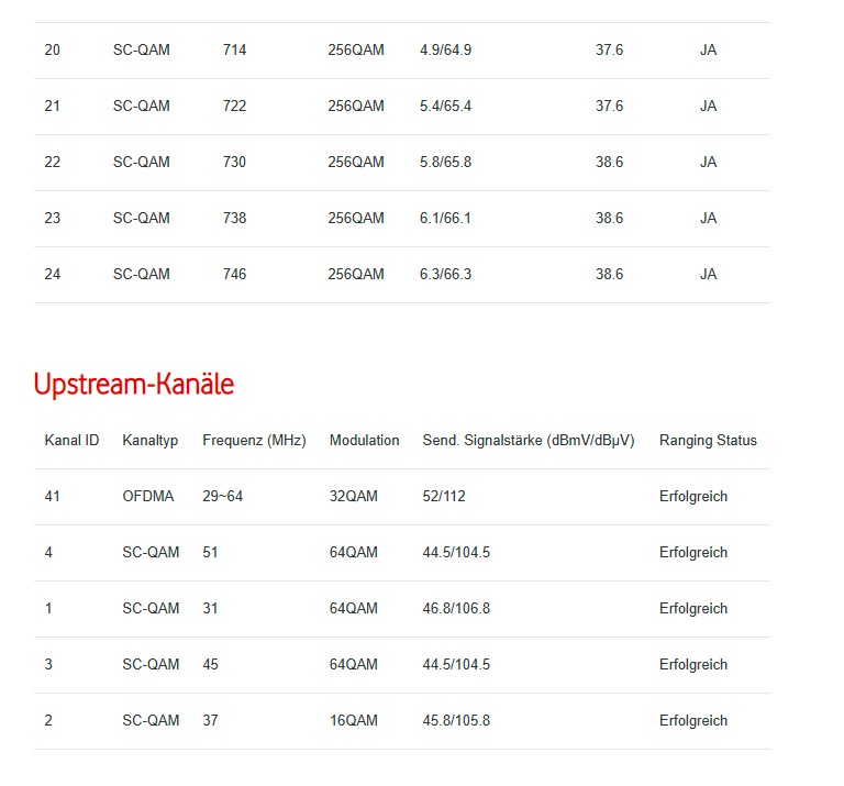

Downstream-Kanäle
Kanal ID Kanaltyp Frequenz (MHz) Modulation Empf. Signalstärke (dBmV/dBµV) SNR/MER (dB) Lock Status 193 OFDM 135~324 4096QAM 3.8/63.8 39 JA 194 OFDM 751~860 4096QAM 1.8/61.8 36 JA 3 SC-QAM 570 256QAM 4.9/64.9 37.6 JA 4 SC-QAM 578 256QAM 5.1/65.1 37.6 JA 5 SC-QAM 586 256QAM 5.4/65.4 37.4 JA 6 SC-QAM 594 256QAM 5.1/65.1 37.6 JA 7 SC-QAM 602 256QAM 5.1/65.1 37.6 JA 8 SC-QAM 618 256QAM 5.2/65.2 38.6 JA 9 SC-QAM 626 256QAM 5.4/65.4 38.6 JA 10 SC-QAM 634 256QAM 5.3/65.3 37.6 JA 11 SC-QAM 642 256QAM 5.2/65.2 37.6 JA 12 SC-QAM 650 256QAM 5.1/65.1 37.6 JA 13 SC-QAM 658 256QAM 4.5/64.5 37.6 JA 14 SC-QAM 666 256QAM 4.3/64.3 37.6 JA 15 SC-QAM 674 256QAM 4.1/64.1 37.6 JA 16 SC-QAM 682 256QAM 3.9/63.9 37.4 JA 17 SC-QAM 690 256QAM 3.7/63.7 37.4 JA 1 SC-QAM 114 256QAM 2.7/62.7 37.4 JA 2 SC-QAM 130 256QAM 2.9/62.9 37.4 JA 18 SC-QAM 698 256QAM 4.2/64.2 37.6 JA 19 SC-QAM 706 256QAM 4.5/64.5 37.6 JA 20 SC-QAM 714 256QAM 4.9/64.9 37.6 JA 21 SC-QAM 722 256QAM 5.4/65.4 37.6 JA 22 SC-QAM 730 256QAM 5.8/65.8 38.6 JA 23 SC-QAM 738 256QAM 6.1/66.1 38.6 JA 24 SC-QAM 746 256QAM 6.3/66.3 38.6 JA
Upstream-Kanäle
Kanal ID Kanaltyp Frequenz (MHz) Modulation Send. Signalstärke (dBmV/dBµV) Ranging Status 41 OFDMA 29~64 32QAM 52/112 Erfolgreich 4 SC-QAM 51 64QAM 44.5/104.5 Erfolgreich 1 SC-QAM 31 64QAM 46.8/106.8 Erfolgreich 3 SC-QAM 45 64QAM 44.5/104.5 Erfolgreich 2 SC-QAM 37 16QAM 45.8/105.8 Erfolgreich

den ganzen Pingplotter posten, und nen Screen von den Docsis Pegeln!

Die Pegel sind -bis auf eine leichte Störung auf einem der Upload-Kanäle- unauffällig.
Solange der volle Download anliegt, wirst du mit den Latenzproblemen leben müssen, da die Latenz kein vertraglicher Bestandteil ist.

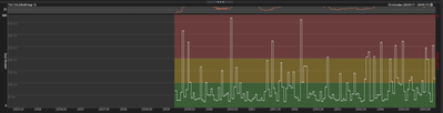

Im Anhang ist der gesamte Pingplotter.
Welche Docsis Pegeln? Und falls du Regeln meinst. Welche Regeln? Ich habe eine Vodafone Station die läuft als Modem im Bridge Mode.
Das ganze hier ist in nem Neubau, BJ 2019 Neubaugebiet. Und lief bisher alles einwandfrei.
Ich bezweifle stark, dass ich damit leben muss, dass ich keine Online Multiplayer games mehr zocken kann.
