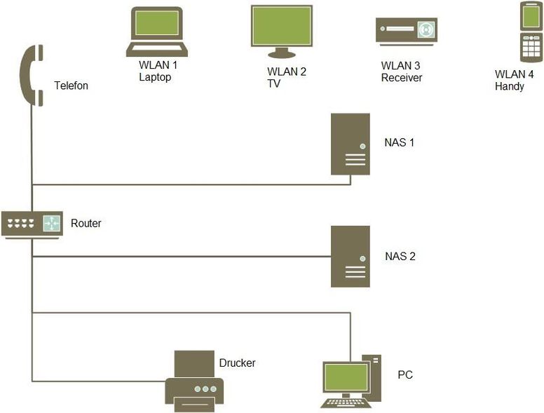

ich hatte schon in älteren Beiträgen mitgeteilt, dass bei mir das Internet immer wieder aussetzer hat. Diesbezüglich waren jetzt auch schon mehrere Techniker im Haus und es wurden Kabel, Router und Anschlüsse getauscht. Doch die Aussetzer bleiben, mal mehr mal weniger. Laut Techniker gibt es in meiner Strasse einen Störer den man schon seit mehreren Monaten sucht und nicht findet. Da das Störsignal nur vereinzelt auftritt.
Doch was mich genauso stört, ist das sobald das Internetsignal weg ist, auch mein Netzwerk weg ist. Zur Zeit sieht mein Netzwerk so aus.Zeichnung2.jpg
Alles funktioniert einwandfrei, solange Internetverbindung besteht. Alle Geräte bekommen eine voreingestellte IP.
Von jedem Gerät im Netzwerk, kann auf alles zu gegriffen werden. Doch sobald der Router keine Internetverbindung mehr hat, ist das Netzwerk weg und man kann noch nicht mal mehr die Routerseite aufrufen.
Der Router ist die Fritzbox 6660.
Was soll man machen? Brauch ich jetzt einen zweiten Router, der mein Netzwerk verwaltet und die Vodafone Fritzbox sich nur um das Internet kümmert?

Das stimmt was mit dem Router nicht. Denn die Bedienoberfläche des Routers lässt sich auch ohne Internetverbindung aufrufen.
Ich würde mich da mal direkt an AVM wenden.
Gruß Kurt

"Selbst wenn die Internetverbindung wegbricht, sollte über die FRITZ!Box 6660 Cable noch ein Netzwerkzugriff möglich sein. Intern liegen uns keine Erfahrungsberichte zu solch einem Verhalten vor. Mit Retailboxen scheint dieses Problem wohl nicht zu bestehen.
Anhand Ihrer Seriennummer kann ich erkennen, dass es sich bei Ihrer FRITZ!Box 6660 Cable um ein Anbietermodel handelt. Diese Modelle sind nur schwer mit normalen (Retail) Modellen zu vergleichen, da die Anbieter die Boxen eigenständig und nach deren eigenen Bedürfnissen programmieren.
Hier kann ich einen Programmierfehler durch den Anbieter leider nicht ausschließen.
Interessant wäre es zu wissen, wie sich eine freie FRITZ!Box 6660 Cable im Fehlerfall an Ihrem Anschluss verhält. Ohne diese Vergleichsdaten kann ich Sie nur bitten, die FRITZ!Box bei Ihrem Anbieter austauschen zu lassen und zu beurteilen, ob sich eine andere Anbieter FRITZ!Box 6660 Cable ebenso verhält."
Wie schon gesagt, der Router wurde schon ausgetauscht. Vorteil bei der neuen, Sie baut die Verbindung schneller wieder auf als die andere 6660.
Ausprobiert habe ich: Automatisches konfigurietes Netzwerk, frei wählbare IPs, fest eingestellte IPs, IP Bereich geändert, frei gewählte Ports, fest eingestellte Portbereiche, Netzwerk über Powerline Adapter, Router einstellungen in den gegebenen möglichkeiten verändert.
Das einzige was ich mit den Powerline Adaptern feststellen konnte, ist das sobald der Router keine Internetverbindung mehr hat, sendet er keine IP mehr an die angeschlossenen Geräte und das Netzwerk bricht zusammen.
Danke für die Ideen.
