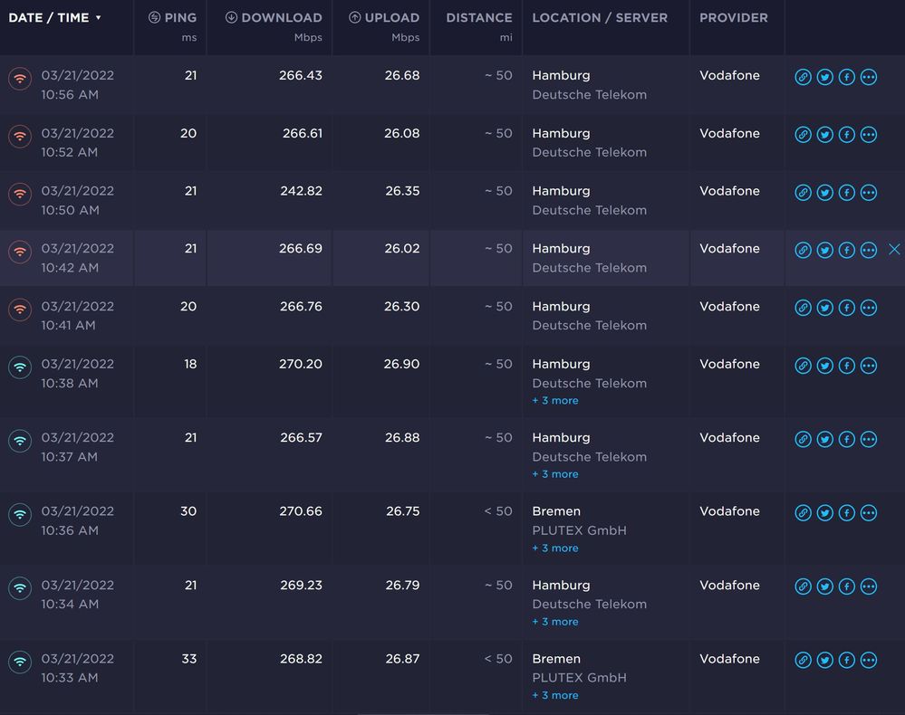

Dein Speed ist ok.

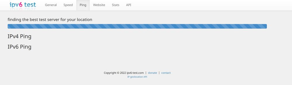

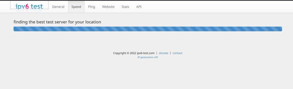

Auf der Seite ipv6-test.com habe ich versucht einen Speedtest und Pingtest zu machen. Leider scheint es hängenzubleiben und auch nach 30min gibt es kein Ergebnis. Getestet mit Firewall aus und an mit VPN und ohne. (VPN ist ein addon im firefox)

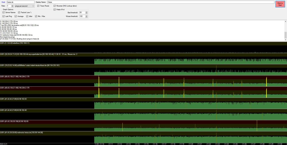

die Upstreampegel sind zwar etwas hoch, aber das hat keine Einfluss auf einzelne Webseiten. Kannst Du bitte mit unserem Router einen Werksreset durchführen und schauen wie´s danach läuft? Lass bitte auch einen Pingplotter zu Youtube / Google laufen.
