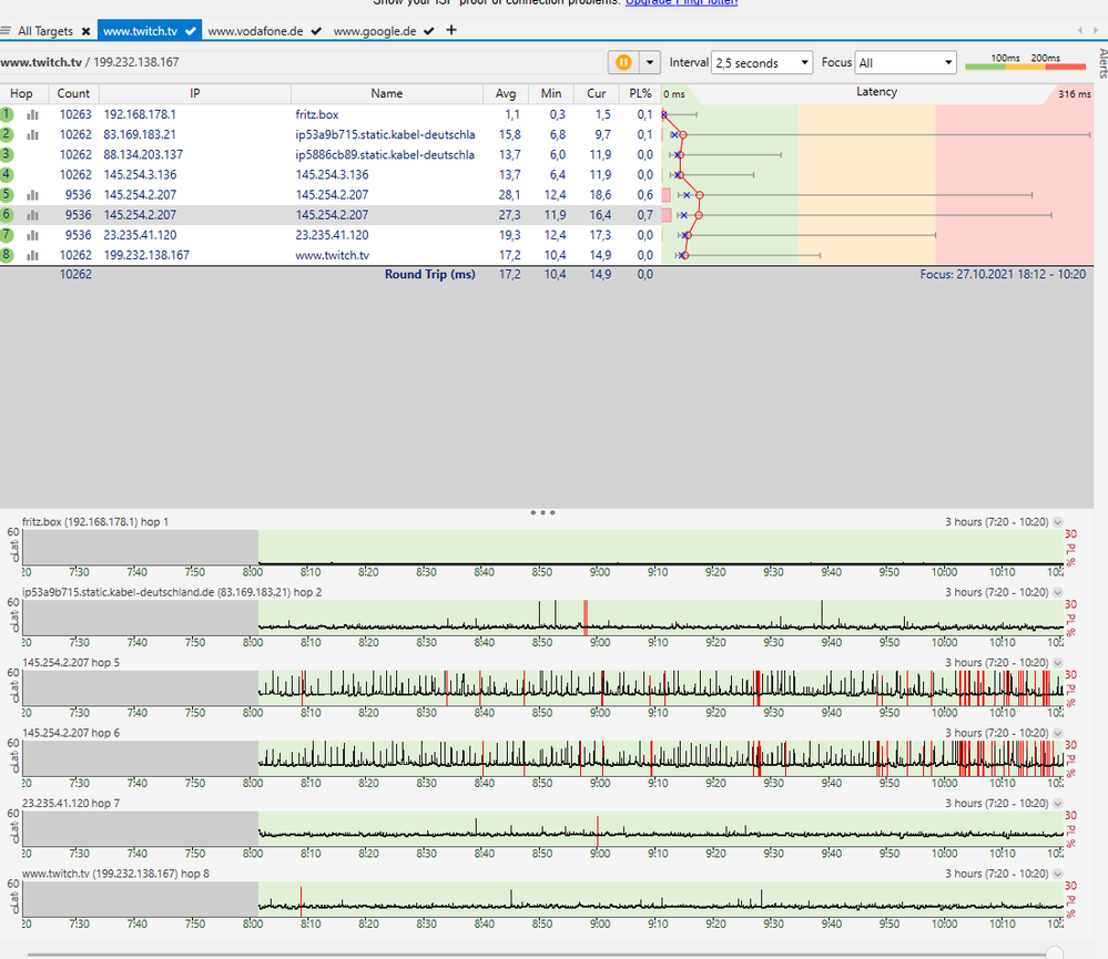

Von heute morgen:
nicht korrigierbare Fehler sind auch ein bisschen heftig oder?
Und mal ein Singletest von Ookla

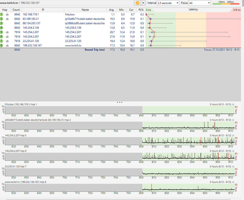

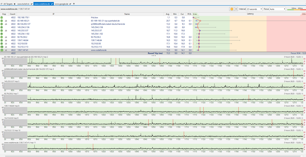

Hier deine Fehlerbeschreibung aus Post #1
"Welcher Fehler tritt auf? Download schwankt / Upload bricht stellenweise komplett ein"
EIn Speedtest der im up echt in die Hose ging, auch auf Seite #1. Nachfolgende Pingplotter- ab den 27.10.21 sind -i.O. In der Schule hätte man dazu gesagt: Setzen 6, Thema verfehlt.
Ich habe dir den Tip mit Iperf3 gegeben. Weniger YT mehr ausführen. Da solltest du mal ansetzen. Gerne darfst du dazu Fragen stellen oder meinen Thread ab Seite 16 lesen. Der Plotter bringt nahezu null komma null.
Der Plotter ist auf ICMP und der iperf auf tcp/udp geeicht. Letzters brauchts du.
Erläuterungen zu Pingplotter aus der Gamerwelt.
Was stellen die nicht Speed- oder Pingplotter Screenshots dar?
