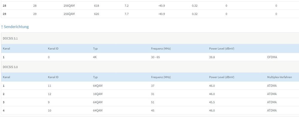

seit einigen Tagen wird in meiner FritzBox (6591) ein DOCSIS 3.1 Kanal in Senderichtung angezeigt.
Da ja momentan noch der Sonderpreis für den CableMax-Tarif (39,99 €) läuft, würde es mich interessieren, ob da noch vor dem 01.09.2021 ein DOCSIS 3.1 Kanal in Empfangsrichtung geschaltet wird, damit ich noch in diesen günstigen Tarif wechseln kann.

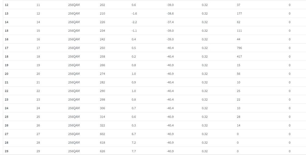

Es wundert mich das du noch keinen Docsis 3.1 Kanal in Empfangsrichtung hast, wieviel Kanäle werden dir im Downloadbereich angezeigt, könntest du davon einmal einen Screenshot posten.

Da ich nich zu Hause bin, anbei drei Scrennshots von der Fritz-App.
Screenshot_20210827-101931.pngScreenshot_20210827-101957.pngScreenshot_20210827-102028.png

Wäre es möglich das du eine komplette Übersicht der Kanäle postest in etwa so?

Anbei die Screenshots.
(Beim Verfügbarkeitstest wird mir auch nur max. der 500er Tarif angeboten.)

Ich muss zugeben ich bin etwas verwirrt schon alleine aus dem Grund das du nur 29 Downloadkanäle hast eigentlichsollten es 28,30 oder 32 Kanäle sein, warte bitte bis sich ein VF-Mod in deinem Beitrag meldet und sich das ganze einmal genauer ansieht.
