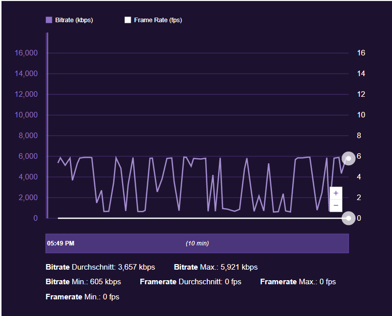

Hier ausschnitte aus der Aktuellen Problematik. So ist das Internet leider nicht nutzbar für mich und werde leider dann den Vertrag wieder kündigen müssen.

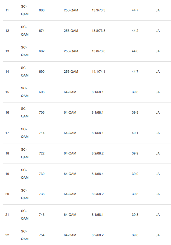

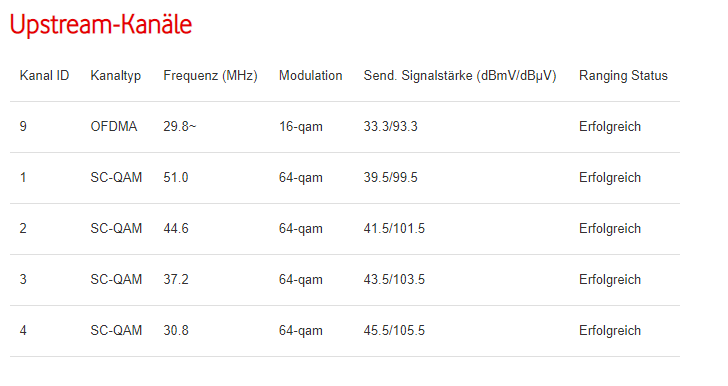

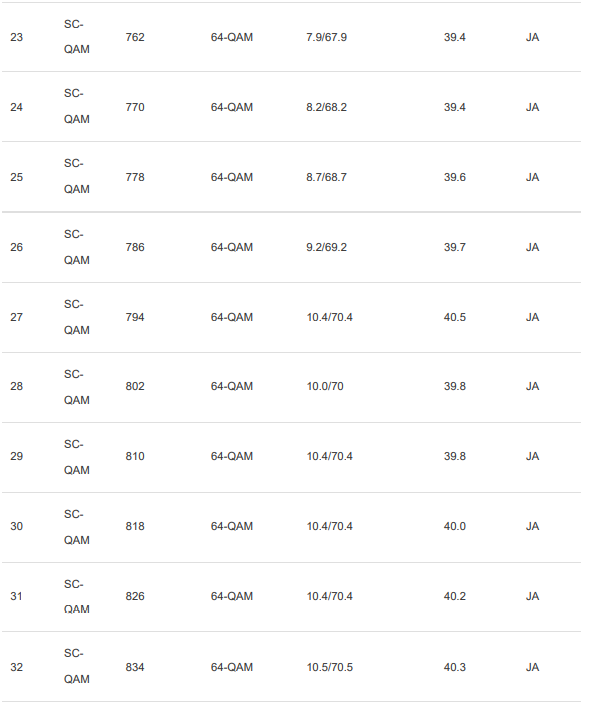

Hier noch die Docsis aus dem Router:
Normalerweise haben die Upstream Pegel ähnliche Pegel, in deinem Fall ist das delta 6dB, 3dB entspricht einer verdoppelung der Leistung. Auch sollte der OFDMA den Frequenzbereich darstellen. Der OFDMA soll um ca 6dB niedriger sein als die QAM Kanäle. Da stimmt was nicht.

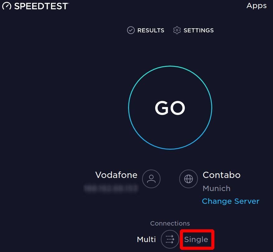

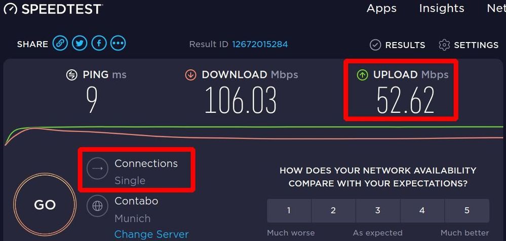

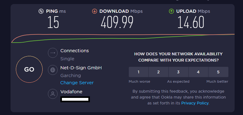

Als Twitch User solltest du die Speedtests als Singleuser durchführen. Hier ist der upload zu beobachten, er sollte schon um die 50MBits sein. Der Download ist bei diesem Test nicht wichtig.
Beispiel von speedtest.net
Mehr anzeigen
Rucky
Beim Internet Test auf Single sieht es so aus:

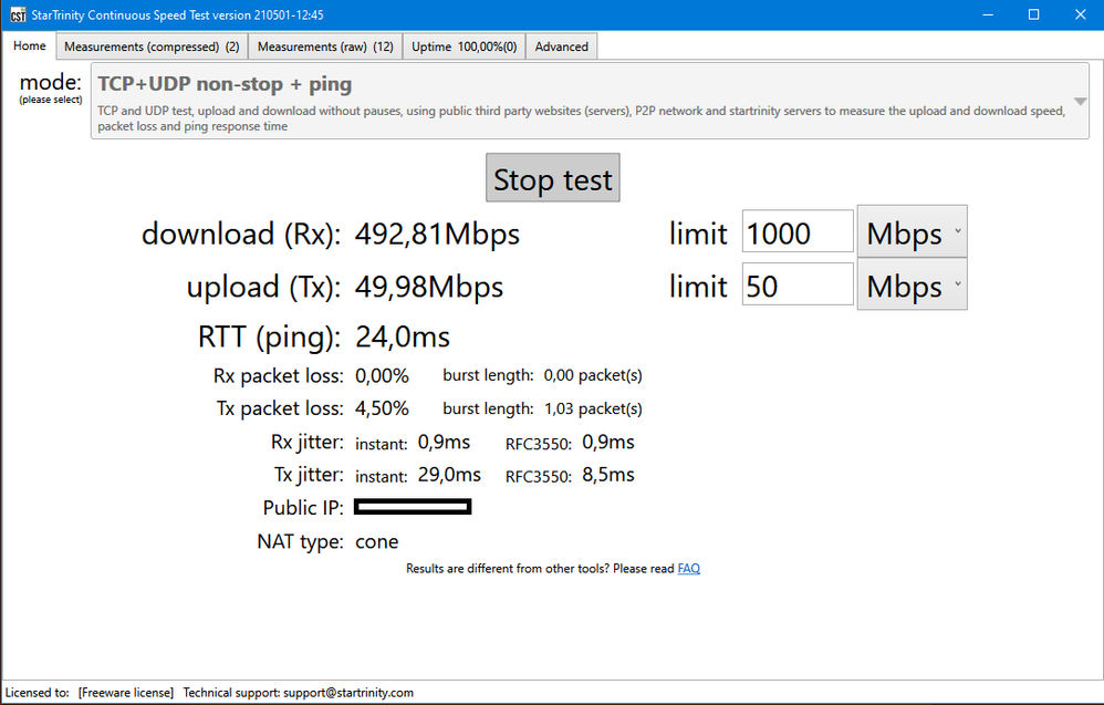

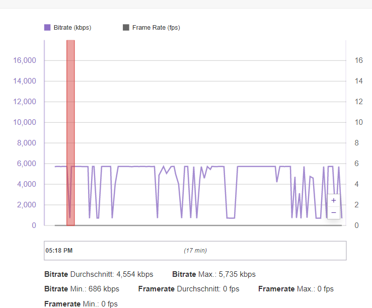

Multi Dauertest, 4,5% Packet Loss.Multi, Statt Single.

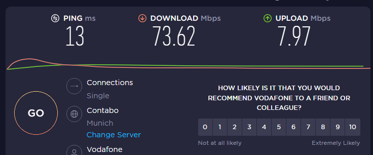

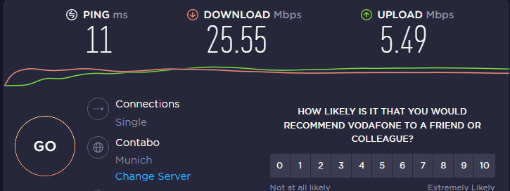

Hier nochmal Speedtest.net. Also von den Angegeben 1000 Mbps DL und 50 Mbps UL sind wir doch meilen entfernt... 😞

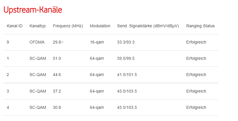

Aktuelle Werte:
Mehr anzeigen
dl1dl2dl3ul1

Aktuelle Werte:
Claudia
Hallo Rucky,
aktuell sind die Signalwerte bei den Downstreams leicht zu hoch, bei den Upstreams sind sie in Ordnung. Ich habe gesehen, dass ein Routertausch beauftragt wurde, wechsle dann bitte auch das Koaxialkabel. Wenn der Fehler weiter besteht, sende bitte einen Speedtest mit Uhrzeit, den Du über LAN durchgeführt hast.

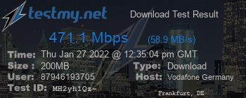

habe den Router heute bekommen. Vor ca 45 min Angeschlossen und gerade die Tests durchgeführt. Ergebnis -> Keine Besserung.
In der Zwischenzeit habe ich die FritzBox 6590 angeschlossen gehabt und getestet. Diese läuft mit Docsis 3.0 Allerdings Stabil im Upload. Leider leidet darunter aber auch der Download mit um die 480 mbps.
Daher denke ich es liegt entweder an der Vodafone Box oder dem OFDM Kanal der via Docsis 3.1 genutzt wird.
Aktuelle Messung:
Mehr anzeigen
UL TwitchSpeedtest 8.02.2022 18:03 Uhr
