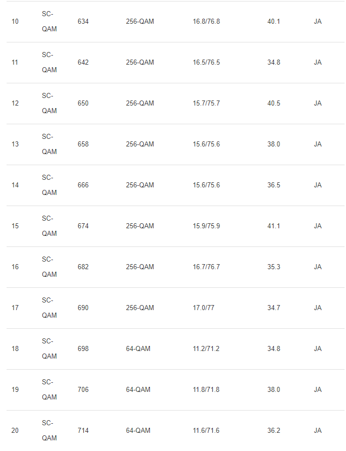

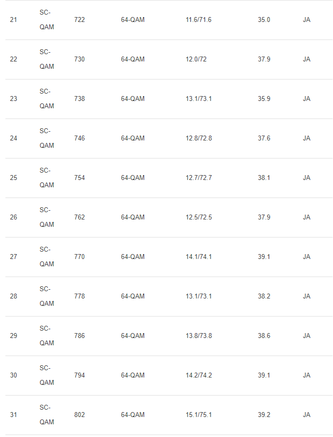

Ich habe mal die Werte im Anhang hinzugefügt, vielleicht erkennt jemand etwas, was nicht in Ordnung ist. Ich kenne mich da leider nicht aus.

Kurtler
Einige dBmV/dBuV Werte sind zu hoch. Da muss ein Techniker bei dir vorbeikommen.
