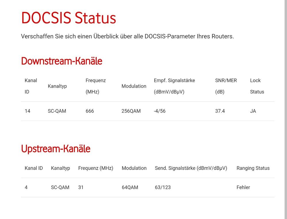

Jetzt leuchten sowohl meine Power- als auch meine WLAN-LED, meine WPS-LED ist aus und meine Internet-LED blinkt rot.

rot blinken bedeutet es kommt kein Signal an
ist das ein neuer Anschluss?
vielleicht beim montieren des Kabels den Innenleiter verbogen?
Innenleiter sollte nicht verbogen sein, Kabel ist auch relativ neu, habe allerdings nur beim Upstream Fehler
du hast sowohl beim Downstream als auch beim Upstream ein Problem
DS sollten 32 Kanäle + OFDM sein - bei dir einer
US 4 + OFDMA
was heißt sollte?
abschrauben, auf beiden Seiten nachschauen und ggf. gerade biegen  😉
Innenleiter ist nicht verbogen
dann melde eine Störung
