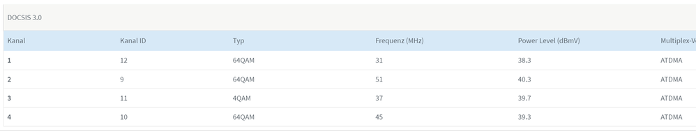

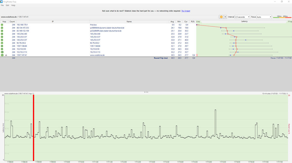

So sieht der Upload aus
Und so die werte in der Fritzbox und der Pingplot wobei ich da eben keine grossen probleme erkennen kann:

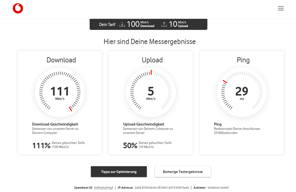

schick uns bitte einen aktuellen Speedtest und einen aktuellen Pingplotter, dann geben wir dies gern zur Prüfung weiter.
Viele Grüße, Martin
Nachricht enthält ein Bild
Hallo
Hier im Anhang die gewünschten ergebnise.
Modem werte wie immer gut. Ping Plott meine ich ist auch nicht schlecht.
Und 2 Speed Tests. Aber es ist eben so das Speedtests über den tag verteilt auch mal 10 mbit upload liefern.
Weil das problem eben vor allem aufdritt bei längerem upload und das kann ich eben nicht mit einem Speed test nachweisen.
Egal ob ich dateien hochlade oder twitch stream oder discord stream oder bei Online Spielen. Mal nach 3min mal nach 5min oder 10min oder 30min bricht dann eben der upload ein bis auf 3 mbit manachmal für mehrere sekunden bis auf 0. Und der Ping steigt von 30 auf 90 oder noch höher.
