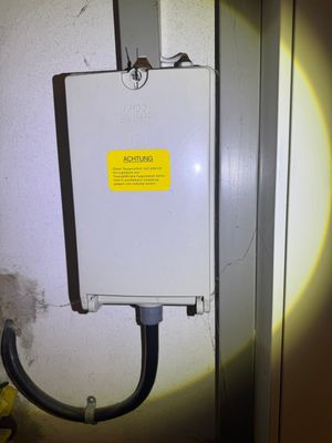

siehe Bilder

Vorsichtig gesagt, wenn das Kabel nicht Mal angeschlossen ist, funktioniert das natürlich auch nicht.
Aber der Verstärker sieht auch schon in die Jahre gekommenen aus.
Denke da wird der Techniker vor Ort sich erstmal ein Bild machen müssen und dann weißt du mehr.
reneromann
Die komplette Anlage muss neu gemacht werden...
Der Verstärker ist noch einer der ganz alten Sorte -- 47..450 MHz -- der gehört schon seit mind. 25 Jahren in's Museum!
Ansonsten sind die Kabel nicht angeschlossen -- und wenn das lose herumhängende Kabel von rechts unten nicht gerade grün/gelb markiert und die Verbindung zum Potentialausgleich ist, dann kommt da noch richtig Spaß auf euch zu...

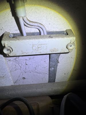

habe das noch gefunden
Lass einen Techniker kommen, der schaut sich das an und dann weißt du mehr.
Der wo OBO drauf steht, ist der Potentialausgleich, wenn der nicht zu weit entfernt ist macht der Techniker das mit.
