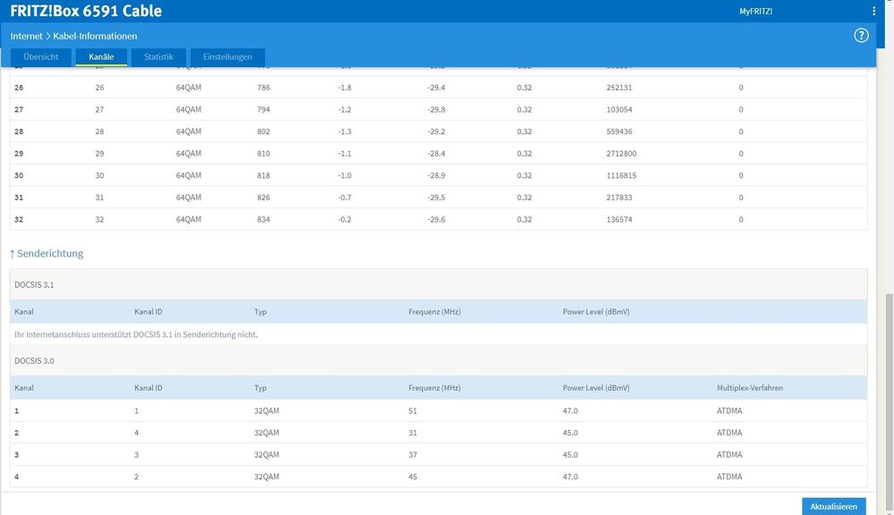

  • Welcher Fehler tritt auf? MSE Werte der Fritzbox nach Stromausfall im Keller, viele Fehler
  • Wie ist Dein Endgerät mit dem Modem verbunden? LAN
  • Welchen Browser verwendest Du normalerweise? Google Chrome
  • Welches Betriebssystem hast Du auf Deinem Rechner? Windows
  • Beginn und Zeitraum der Störung ca. seit 2 Wochen, dauerhaft
  • Welche Maßnahmen wurden durch die Störungshotline (erreichbar unter 0800-5266625 für Vodafone Kabel Deutschland bzw. 0221/46619100 für Vodafone West) durchgeführt? noch nicht angerufen
seit ca. 2 Wochen nach einem kurzen Stromausfall sind die MSE Werte an meinem Anschluss total im Keller.
Auch der von Vodafone gelieferte Router/ Modem zeigt ca. die gleichen "schlechten" Werte der MSE.
Ich habe schon Kable getauscht, Verstärker mal vom Strom getrennt und den Sitz der Anschlüsse an geprüft.
Hat vielleicht noch wer eine Idee warum der MSE Wert so stark abgefallen ist?, Für jede Hilfe wäre ich dankbar.

Ich denke, da hat der Verstärker was abbekommen. Da muss ein Techniker vorbeikommen, der das wieder einpegelt.

so kurzes und knappes Feedback von mir, Technicker war heute da, hat den Verstärker getauscht (alter war kaputt) und nun ist wieder alles in Ordnung. Vielen Dank für den schnellen Support.
Thema kann geschlossen werden.
