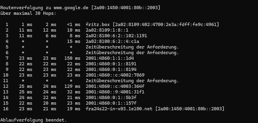

Seit ein paar Wochen haben wir massive Probleme. Eigentlich nach einem Update in der Fritz Box und danach einem Stromausfall. Erst war das Netz total tot und nachdem ich den technischen Support bemüht habe und der scheibar irgend etwas an der Box gemacht hat gibng es für ein paar Tage.
nun seit rund 2 Wochen habe ich Probleme manche Seiten zu erreichen. Mal gehts..mal nicht.
Der Speedtest zeigt fast immer die 1000 mbit/s und ist top. Aber schon einfache Pings z.b. zu Google gehen mal, mal nicht und die Seite bleibt unerreichbar. Router neu starten hilft manchmal nur damit andere Seiten nicht erreichbar sind. Es ist total random und die Suche zeigte hier ähnliche Probleme bei IP4 Adressen. Derzeit ist der Teure Internetanschluss selten zu benutzen.

weil evtl durch das Firmeware Update auf 8.03 was durcheinander gekommen ist, poste mal alle Kanäle!

bitte sehr..wie gewünscht die Kanäle
Kurtler
Es fehlen zwar noch die US-Kanäle, aber die geposteten Signalpegel sind alle OK.
Da ist meiner Meinung nach aber auch nicht der Grund deines Problems zu suchen, wenn sich Seiten nicht aufrufen lassen.
