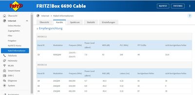

poste mal die Signalpegel wenn das Problem wieder auftritt
zu finden unter Internet >> Kabel-Informationen >> Kanäle

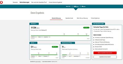

Mach erstmal mehrfach einen Speedtest über LAN, nicht WLAN, alle anderen Geräte sind offline. Auch zw. 6-9Uhr und auch dann wenn der Fehler nicht auftritt.
https://speedtest.vodafone.de/

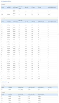

Wenn dein Internet "wackelt" wäre dieses komplette Protokoll interessant.
Müsste in deinem Gerät ähnlich meinem sein.

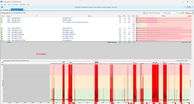

Wir leben seit knapp 7 Monaten mit so einer Störung, mittlerweile ist es Unerträglich teilweise weil gar nichts geht. Zocken kannst Du nicht weil Du laufend hin und her springst oder vom Server geworfen wirst. Streaming geht nicht ordentlich usw...
Techniker waren schon ein paar mal hier. Zuerst wurden Dosen getauscht, danach die Kabelverlegung im Haus überprüft und teilweise erneuert, bei einer Nachbarin ein angeblich defekter Router getauscht, der Verstärker im Keller gewechselt und am 24.12 der ÜP im Keller verlegt und neu Verkabelt, ebenfalls der Verteiler im Keller hat neue Kabel bekommen. Die Störung kann bei uns auch nur Außerhalb liegen. Werte sind in Ordnung, QDI liegt bei 10.0.
Es sieht über den Tag verteilt immer wieder so aus, man kann nur hoffen das Vodafone endlich die Störungen findet.
