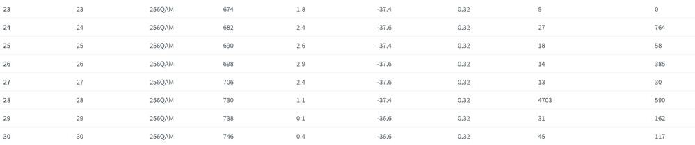

vielleicht kann sich jemand meine Modemwerte einmal ansehen.
Vorab, habe ich seit knapp 3 Monaten immer wieder aussetzer bei der Internetverbindung, die Verbindung bricht zwar nicht ab, aber bei Online Meetings sieht man wunderschön, dass für einige Minuten das Bild komplett einfriert und nichts mehr übertragen wird, Webseiten werden dann auch nicht mehr geöffnet.
Anfangs lief das Internet wunderbar, auch im Upstream hatte ich die 64QAM, die sich immer mal wieder auf 16QAM reduziert hatten, nun aber dauerhaft auf 16QAM verbinden.
Gestern hatte ich Besuch von einem Techniker, der schlechte Leitungswerte bestätigte und am Hausanschluß wohl etwas geändert hat mit der Aussage, alles wieder bestens.
Zum anderen hat er mir die FritzBox 6660 auf eine 6591 ausgetauscht, meinte die 6660 sei defekt und die 6591 sowieso besser.
Die Fehler, wie man sehen kann, sind aber alles andere als "alles bestens".
Die Upload Rate schwank auch zwiscchen 0.13 bis 50 Mbit.
Gebuchter Tarif ist "Cable MAx 1000".
Ich danke euch im vorraus und viele Grüße Roman

Die Anzahl an nicht korrigierbaren Fehlern die du hast sind super, da brauchst du dir keine Sorgen machen.
Selbst wenn sie im 4 bis 5 stelligen Bereich wären, solltest du, je nach dem wie lange dein Router schon läuft, dir kein Kopf machen. Die DOCSIS 3.0 Werte sehen aus meiner Sicht erstmal gut aus. Der DOCSIS 3.1 Kanal 1 im Download sieht aber sehr schlecht aus. Vor allem die DOCSIS 3.1 Kanäle sind für die Gbit Leitung wichtig.
Der sieht nicht nur schlecht aus, der liegt absolut unter den Richtwerten von Vodafone (Power Level dBmV -> Kanal 1)
Das muss sich auf jeden Fall ein Techniker anschauen. ^^

hier ist ein Rückwegstörer aktiv, der von den Technikern eingegrenzt werden muss. Es kommt zu hohen Fehlerraten auf den Upstreams. Bitte hab noch ein wenig Geduld!
Marco
