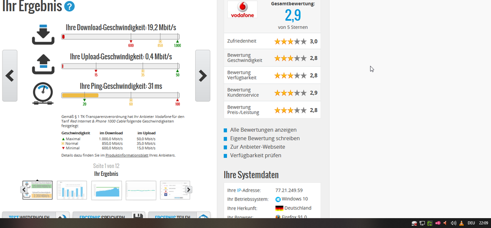

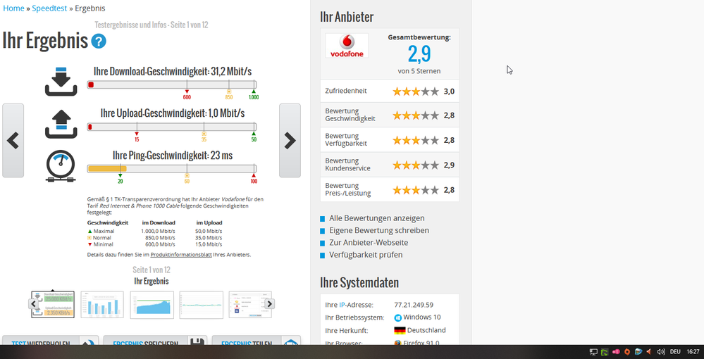

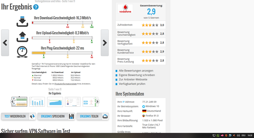

@Moderatoren: Auf Grund der Tatsache, dass die Leitung seit mittlerweile fast 4 Wochen nicht im Ansatz nutzbar ist zu Homeoffice Zeiten, würde ich mich um eine Gutschrift als Entgegenkommen freuen. Wäre dies machbar?
Danke für eure Mühen bei dem Problem bisher.

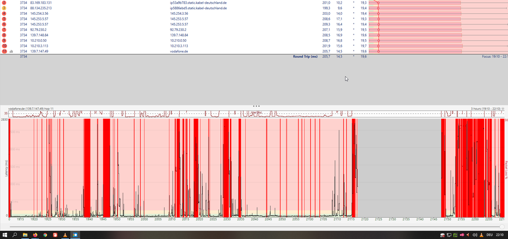

Paekes

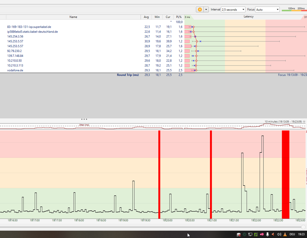

Erneute Abbrüche: 19:07, 19:10
@Claudia : Auf Grund der Tatsache, dass die Leitung seit mittlerweile fast 4 Wochen nicht im Ansatz nutzbar ist zu Homeoffice Zeiten, würde ich mich um eine Gutschrift als Entgegenkommen freuen. Wäre dies machbar?

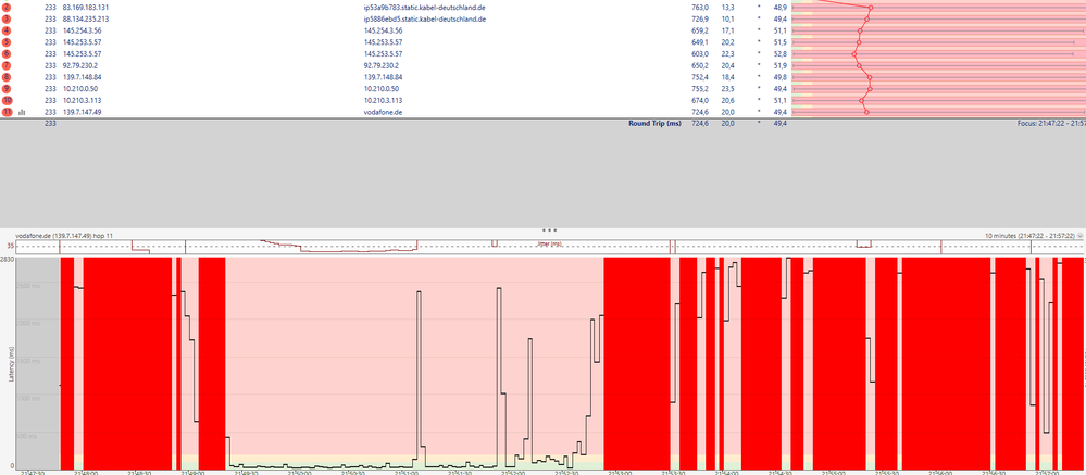

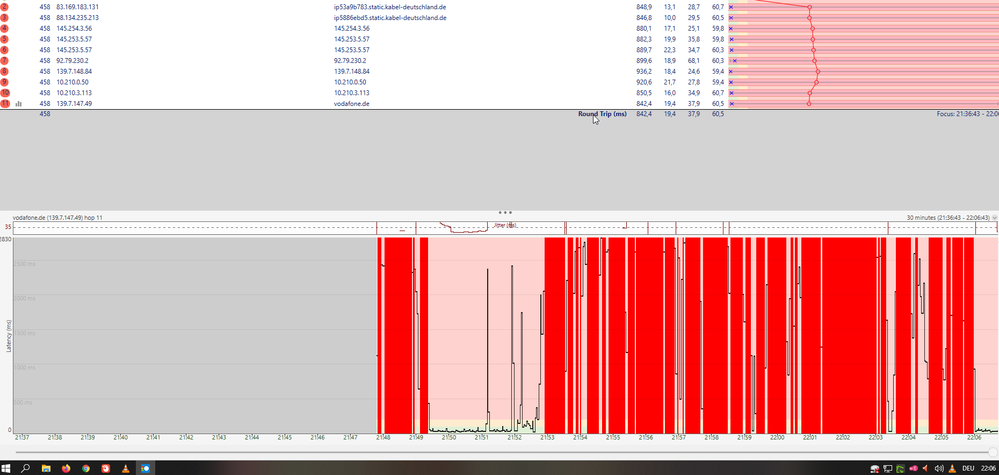

Paekes

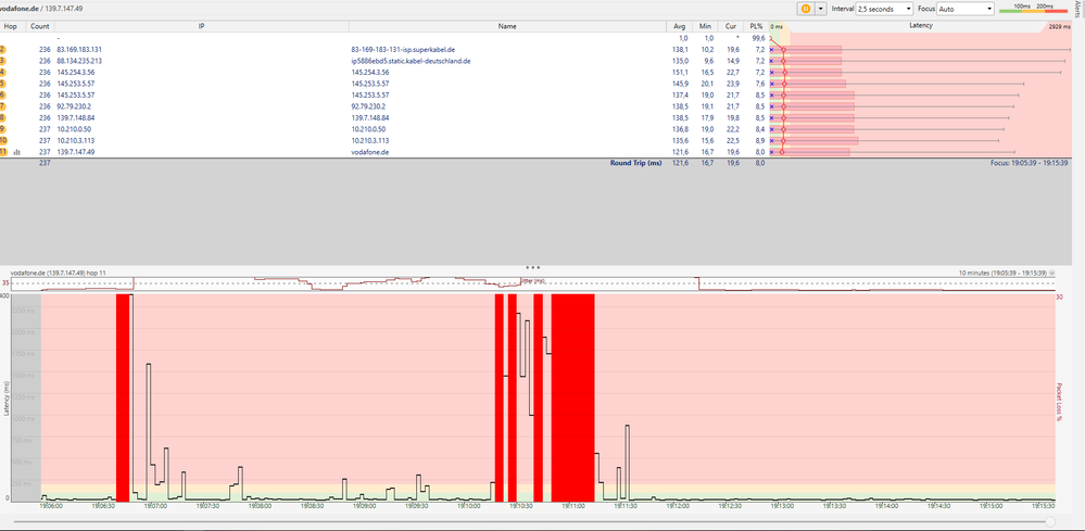

@pRo-Marco @Wallace @Claudia
Wie man sieht ist heute die Leitung wieder mal nicht zu nutzen / unbrauchbar. Mit Glück kann ich 5 - 10 MInuten surfen. oder so wie in den letzten 2 Stunden garnicht. Ich nähere mich leider meiner Frustrationsgrenze wenn die Probleme nicht behoben werden können.
a) ich zahle für eine Ware die nicht zu gebrauchen ist, da die vertraglich zugesicherte Mindesleistung nicht erbracht wird.
b) Homeoffice nicht möglich
c) Problem besteht seit fast 4 Wochen ohne dass gesagt werden kann wiie / warum /wann das Problem auftritt oder behoben werden kann.
Ich war bisher sehr zufrieden mit Vodafone trotz ab und zu vorkommender Probleme. Jedoch ist dieser Zustand für mich solangsam nicht mehr tragbar. Ehrlichereise muss ich gestehen, dass ich mich auch noch dem Ende meiner Vertragslaufzeit nähere und solangsam mit dem Gedanken spiele, den Vertrag zu kündigen wenn die Probleme nicht zeitnah behoben werden können. Dies ist keine Drohung meinerseits, bitte nicht falsch verstehen, ihr versucht bestmöglichst zu helfen. Ich bin auf ein funktionierendes Internet arbeitstechnisch angewiesen und muss mir gezwungenermaßen Gedanken machen wie ich meine Arbeit erledigen kann.
2021-09-08 22_09_01-.png2021-09-08 22_10_46-.png2021-09-08 21_57_26-vodafone.de - PingPlotter Pro.png2021-09-08 22_06_45-.png

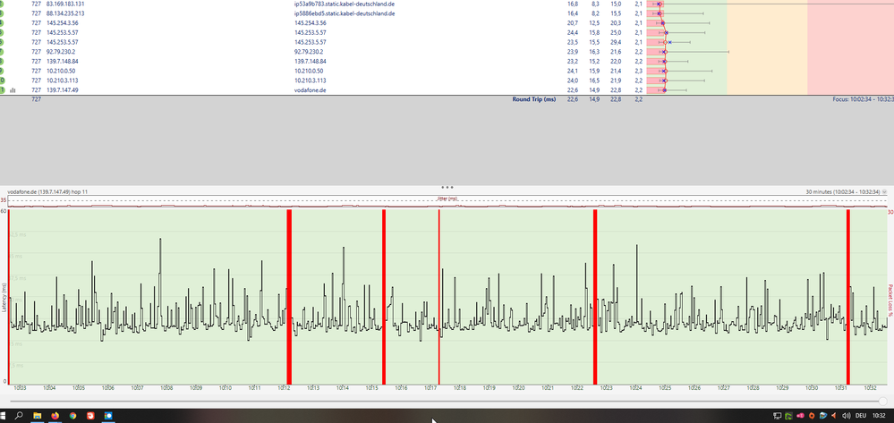

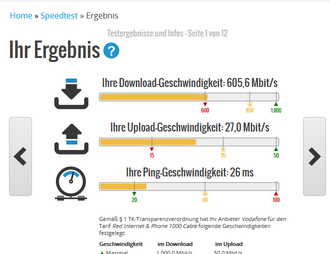

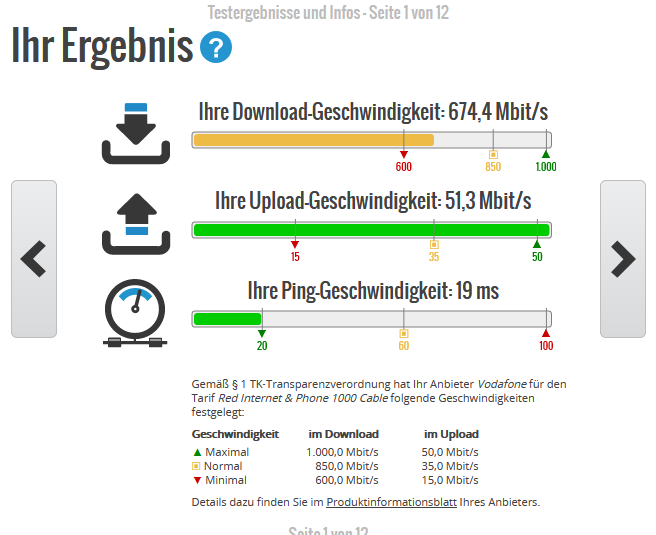

Update:
Ticket wurde vor ca 30 Minuten geschlossen ohne nähere Angaben. Ich werde dies weiterhin beobachten. Wenn die Geschwindigkeit in diesem Rahmen bleibt wäre ich schon zufrieden. Nur die Abbrüche sind leider immer noch da. Momentan zwar nicht in dem schnellen Intervall von vorher aber immer noch störend bei Onlinemeetings.
Ich vergaß zu erwähnen gestern dass der Techniker mir nicht helfen konnte warum ich mich nicht auf die Vodafone Station einloggen kann mit dem Passwort welches auf dem label des Gerätes ist.
2021-09-10 10_32_54-.png2021-09-10 10_34_07-Speedtest_ Ihre Auswertung — Mozilla Firefox.png2021-09-10 10_36_47-Speedtest_ Ihre Auswertung — Mozilla Firefox.png
