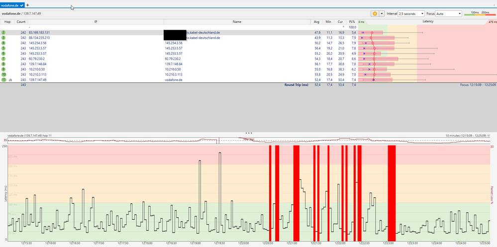

Update:
Abbrüche / minidisconnects im minutentakt
Paekes
Update:
Nachdem eben die Probleme wieder vermehrt auftraten habe ich den Pingplotter laufen lassen. Anfangs lief das Internet "stabiler" (langsam aber stabil) aber dann kamen die bekannten Abbrüche, Seitenaufbaufehler, Disconnects und wie man sieht packetloss

Wallace
Hi Paekes,
kannst Du unseren Router noch dran lassen und Dir die genauen Störungszeiten notieren? Es war ein Störer aktiv, aber der ist wieder verschwunden und somit nicht eingrenzbar.
