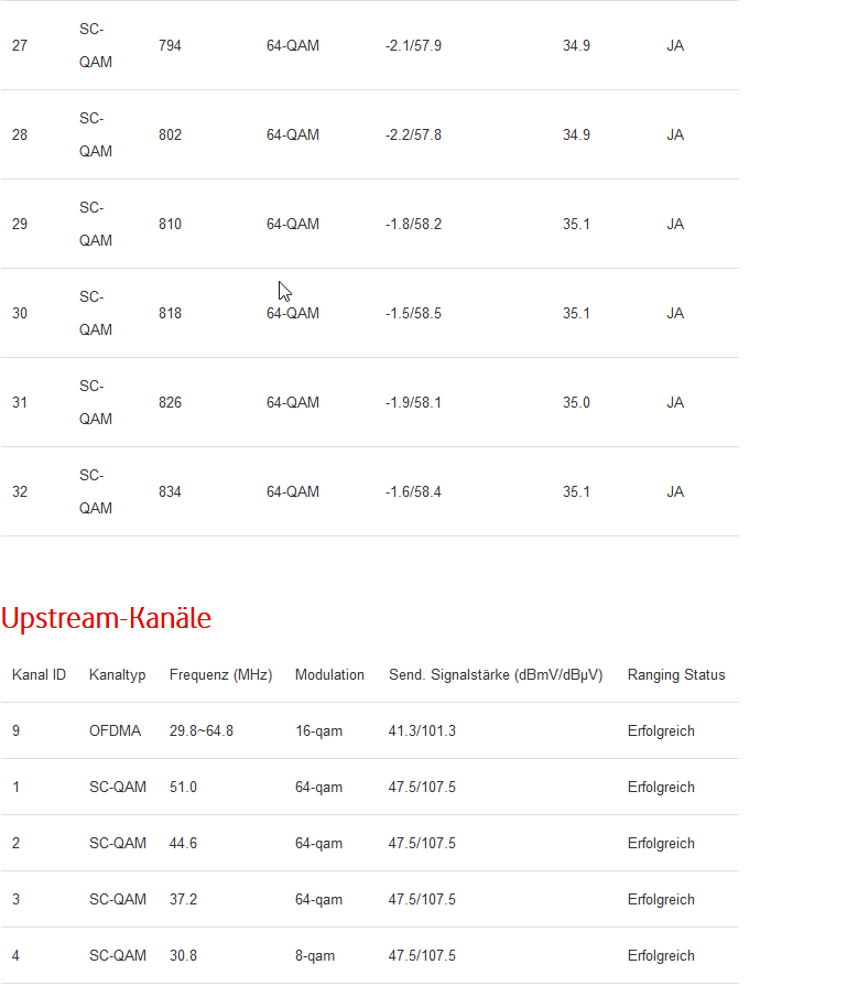

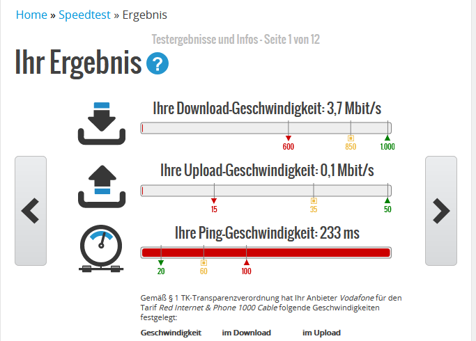

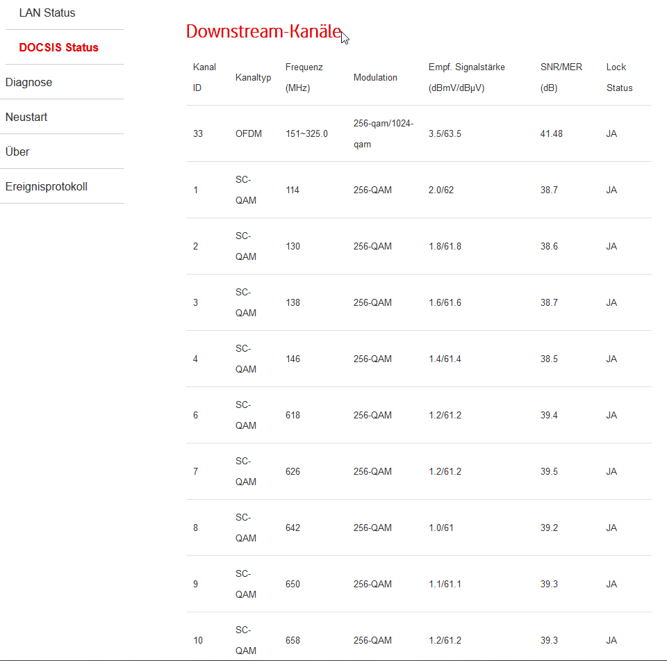

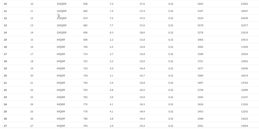

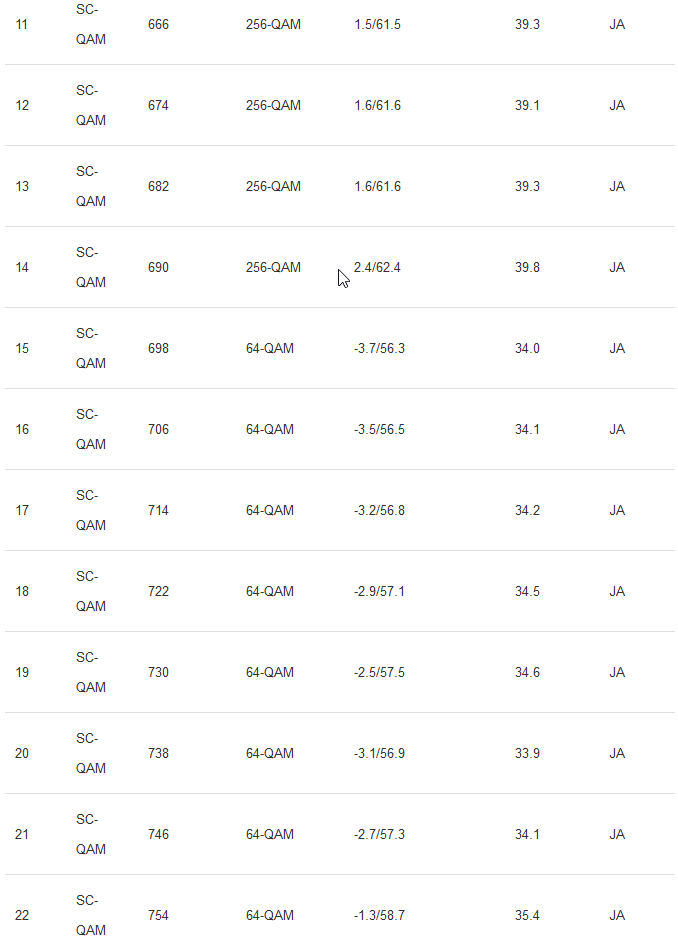

Das Problem mit der Geschwindigkeit ging letzte Woche los. Probleme wurden gemeldet, es besserte sich nichts und mir wurde ein neuer Router gesendet.  Mit dem Router waren die Probleme schlimmer wie vorher. Techniker kam und hat das Signal bemängelt weil es gelb / rot war. Dies Konnte der Techniker ändern. Für 30 Minuten hatte ich die normale Internetgeschwindigkeit und keine Abbrüche. Ansonsten kann ich froh sein von der Gigabit Leitung 200-300mb zu haben.
Seitdem war der Techniker 3 Mal da aber die Leitung war nach den Messungen immer ok, obwohl mir am Telefon gesagt wurde, dass mit der Leitung etwas nicht stimmt. Ein erneuter Routertausch brachte für 3 Stunden Besserung und der spaß fing wieder von vorne an.
Da ich momentan Homeoffice Pflicht habe ist das ganze sehr ärgerlich wenn die Verbindung alle paar Minuten wegbricht

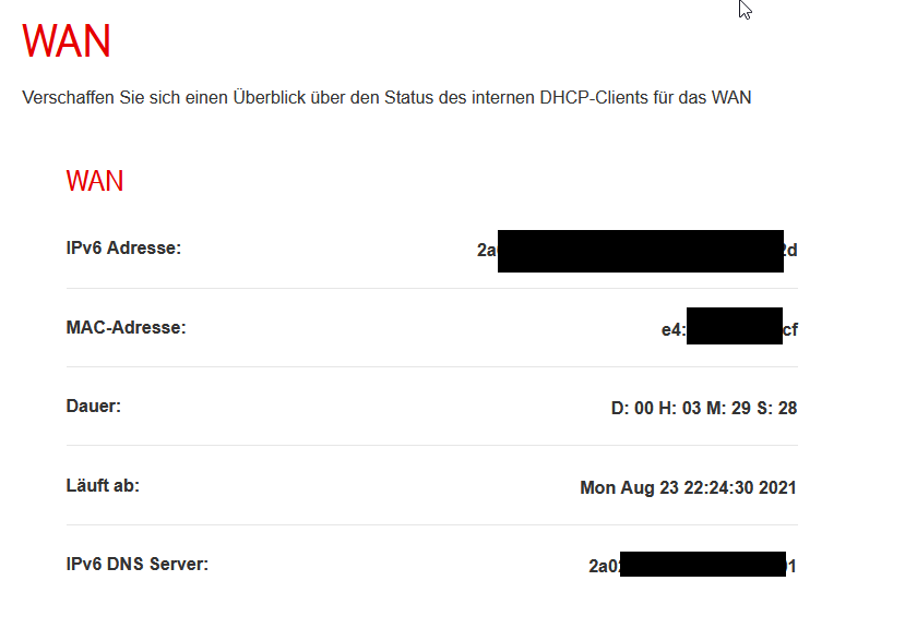

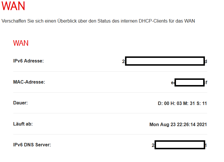

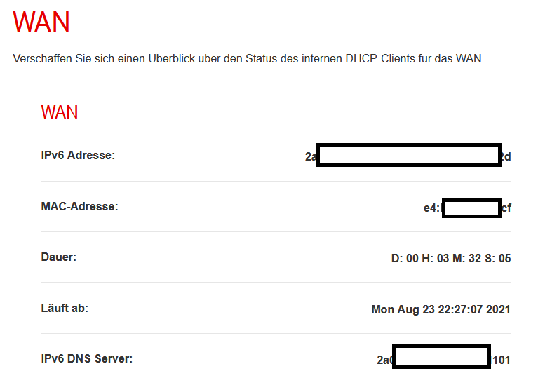

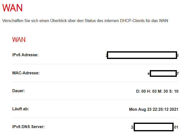

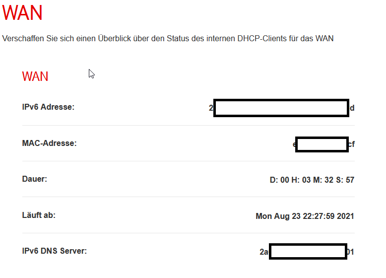

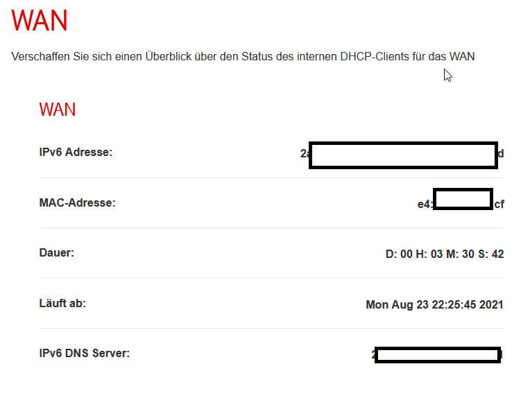

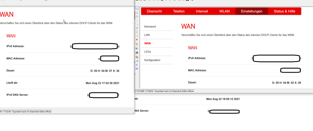

Jetzt ist mir aufgedallen, dass der Router ca alle 5 MInuten eine neue DHCP Lease bekommt. Die Zeiten der Leaseerneuerung sind deckungsgleich mit meinen Abbrüchen:
Ein Hardwareproblem schließe ich aus da ich alle Kabel getauscht habe, verschiedene Rechner getestet habe und die Router und Verteilerkasten vom techniker getauscht worden sind.

Seit ca 30 Minuten keine Möglichkeit mehr zu surfen oder telefonieren weil die lease sich minütlich erneuert.
Ich schreibe den Post gerade vom Handy und habe die Screenshots abfotografieren müssen
Paekes
2021-08-23 22_25_28-Window.png2021-08-23 22_26_02-Window.png2021-08-23 22_26_16-Window.png2021-08-23 22_27_10-Window.png2021-08-23 22_28_15-Window.png2021-08-23 22_24_45-Window.pngspeed2.pngspeed1.pngLease.png

Firmware des Routers war noch auf eien Uraltversion vom Auslieferungszustand. Neueste Firmware wurde drauf gespielt per remote. Außedem wurde ein Rückwegfehler gesehen.
Speedtest gab unterschiedliche Werte im Down und Upload zurück. Mal sehr gut mal sehr schlecht. Aber keine disconnects mehr im 5 Minutentakt
Dies wird nun ein paar Tage beobachtet und wenn die Probleme weiterhin bestehen wird zum Test eine private Fritzbox 6660 cable angeschlossen um einen vergelich zu ziehen.

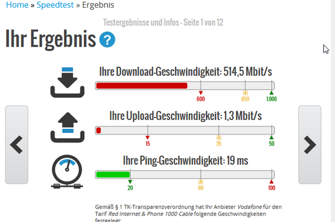

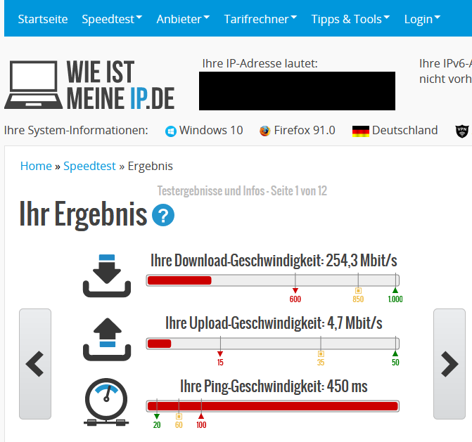

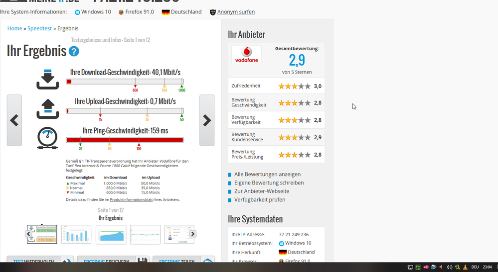

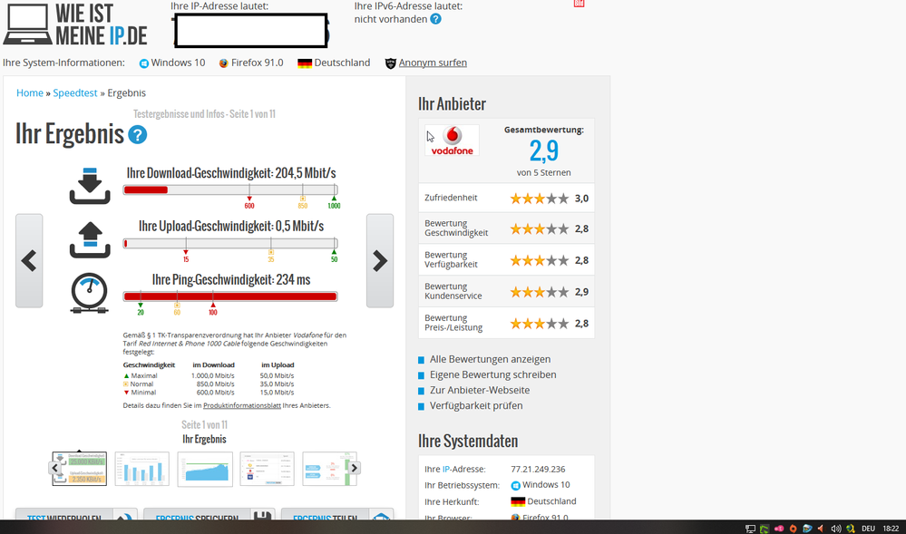

leider zu früh gefreut. Auch nach dem Firmware Update auf die neueste Version zeigt die Vodafone Station dasselbe Verhalten. Die Abbrüche waren immer noch da und sogar schlimmer. Geschwindigkeit war sehr langsam bis garnicht vorhanden.Das neu erstellte Massenstörungsticket (welches der Techniker eröffnet hat wurde ebenfalls geschlossen).
Ich habe sogar das Firmennotebook welches Einwandfrei läuft im Büro per LAN direkt an Vodafone Station und Fritzbox gehangen um einen defekt der Rechner zu hause ausschließen zu können.
Der Screenshot zeigt den Speedtest zum schlimmsten Zeitpunkt. Danach habe ich testweise die Fritzbox angeschlossen

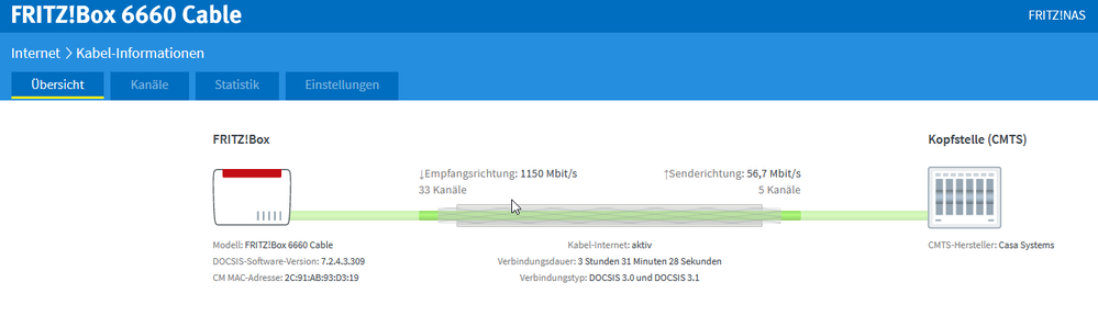

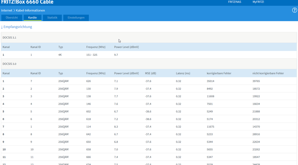

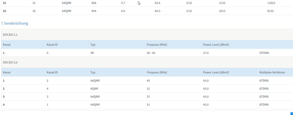

Auch nachdem die Fritzbox angeschlossen wurde zeigte es dasselbe Verhalten. Von ca. 21:30 bis 22:15 Uhr kein surfen möglich. Langsame Leitung, kein Seitenaufbau möglich. Geschwindigkeit Jetzt um 22:28 stark schwankend von nicht vorhanden bis hin zu 900MB. Man erkentn auch dass die Leitung gründsätzlich das bieten sollte was ich gebucht habe anhand der eigenen Messungen der Fritzbox.
ich weiß dass mit eigenen Geräten kein Support vorhanden ist. Ich poste jedoch auch mal die Werte der fritzbox.
2021-08-25 22_20_22-Window.png2021-08-25 22_20_59-Window.png2021-08-25 22_20_52-Window.png2021-08-25 22_20_41-Window.png2021-08-25 22_31_47-.png2021-08-25 22_32_25-Window.png
