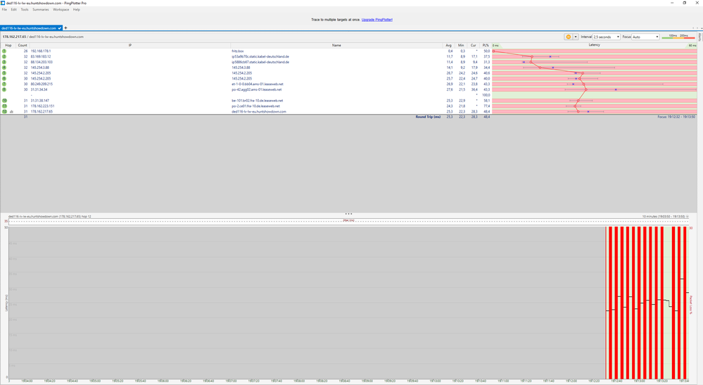

Auch Packet Loss an der Fritzbox, egal welcher Port an der Box
Neues Kabel probiert, auch mit einem zweiten PC
FritzBox gerade auf Werkseinstellung zurückgesetzt, auch keine Besserung
Ping auf Google IP

Laut Deinem Test ist der PL zu Deiner Fritz!Box schon sehr hoch. Betrifft offenbar alle Geräte per LAN. Ist wenn Du spielst, sehr viel Last auf der Fritz!Box? Ist es über WLAN genau so schlimm? Vielleicht hat die Fritz!Box einen weg.
