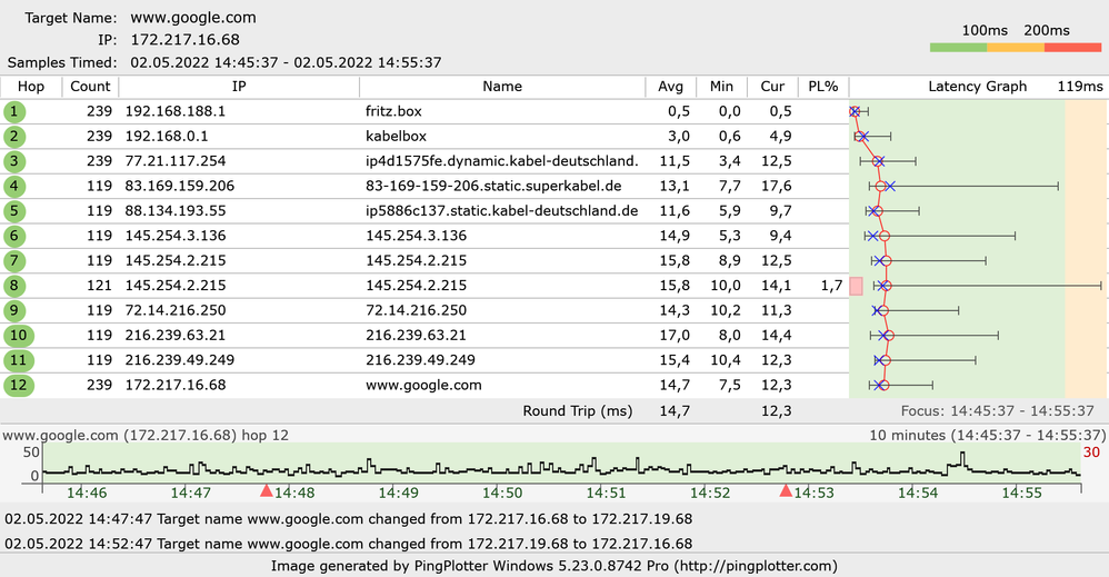

Also scheinbar sind die Internetausfälle weniger geworden.
Ich weiß nicht ob @Claudia schon was bewegt hat ?

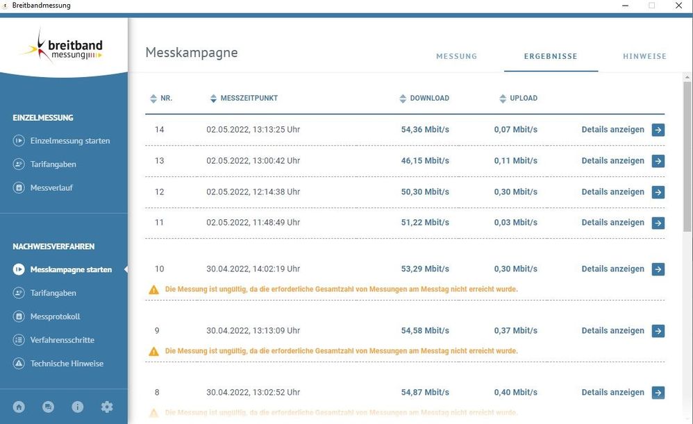

Was mir aber auffällt ist das der Uploadstream völlig zusammengebrochen ist.
Ich habe das 50 Mbits Upload Paket und nichts davon kommt an.
Letzter Ausfall 02.05.2022 13:52-13:53

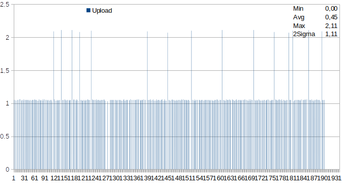

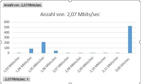

Da hier im Thread anschneinend nicht viel seitens VF passiert arbeite ich einfach Selbstständig weiter und fülle den Beitrag mit allen Informationen die eventuell von Nutzen sein könnten.
Habe nach der Anleitung von @Kieferer iperf durchlaufen lassen.
Grüße gehen an Kieferer raus!
Scheinbar gibt es generelle Probleme mit dem OFDMA im VF Netz. Ob das auch bei mir so ist kann ich nicht sagen.
Hängen die Verbindungsabbrüche damit eventuell zusammen ?
Hier die Werte bzw. das Diagramm:

[  4] 133.01-134.01 sec  0.00 Bytes  0.00 bits/sec
[  4] 134.01-135.01 sec   128 KBytes  1.05 Mbits/sec
[  4] 135.01-136.00 sec  0.00 Bytes  0.00 bits/sec
[  4] 136.00-137.01 sec  0.00 Bytes  0.00 bits/sec
[  4] 137.01-138.01 sec  0.00 Bytes  0.00 bits/sec
[  4] 138.01-139.00 sec   256 KBytes  2.11 Mbits/sec
[  4] 139.00-140.01 sec  0.00 Bytes  0.00 bits/sec
[  4] 140.01-141.01 sec  0.00 Bytes  0.00 bits/sec
[  4] 141.01-142.00 sec   128 KBytes  1.05 Mbits/sec
[  4] 142.00-143.01 sec  0.00 Bytes  0.00 bits/sec
[  4] 143.01-144.01 sec   128 KBytes  1.05 Mbits/sec
[  4] 144.01-145.00 sec  0.00 Bytes  0.00 bits/sec
[  4] 145.00-146.00 sec   128 KBytes  1.05 Mbits/sec
[  4] 146.00-147.01 sec  0.00 Bytes  0.00 bits/sec
[  4] 147.01-148.01 sec  0.00 Bytes  0.00 bits/sec
[  4] 148.01-149.00 sec   128 KBytes  1.06 Mbits/sec
[  4] 149.00-150.01 sec  0.00 Bytes  0.00 bits/sec
[  4] 150.01-151.01 sec   128 KBytes  1.05 Mbits/sec
[  4] 151.01-152.01 sec  0.00 Bytes  0.00 bits/sec
[  4] 152.01-153.01 sec   128 KBytes  1.04 Mbits/sec
[  4] 153.01-154.01 sec  0.00 Bytes  0.00 bits/sec
[  4] 154.01-155.00 sec   128 KBytes  1.05 Mbits/sec
[  4] 155.00-156.00 sec  0.00 Bytes  0.00 bits/sec
[  4] 156.00-157.00 sec   128 KBytes  1.05 Mbits/sec
[  4] 157.00-158.00 sec  0.00 Bytes  0.00 bits/sec
[  4] 158.00-159.00 sec  0.00 Bytes  0.00 bits/sec
[  4] 159.00-160.00 sec  0.00 Bytes  0.00 bits/sec
[  4] 160.00-161.00 sec   128 KBytes  1.05 Mbits/sec
[  4] 161.00-162.01 sec   128 KBytes  1.04 Mbits/sec
[  4] 162.01-163.01 sec  0.00 Bytes  0.00 bits/sec
[  4] 163.01-164.01 sec   128 KBytes  1.05 Mbits/sec
[  4] 164.01-165.00 sec  0.00 Bytes  0.00 bits/sec
[  4] 165.00-166.00 sec   128 KBytes  1.05 Mbits/sec
[  4] 166.00-167.00 sec  0.00 Bytes  0.00 bits/sec
[  4] 167.00-168.02 sec  0.00 Bytes  0.00 bits/sec
[  4] 168.02-169.01 sec  0.00 Bytes  0.00 bits/sec
[  4] 169.01-170.01 sec   256 KBytes  2.11 Mbits/sec
[  4] 170.01-171.00 sec  0.00 Bytes  0.00 bits/sec
[  4] 171.00-172.00 sec  0.00 Bytes  0.00 bits/sec
[  4] 172.00-173.01 sec  0.00 Bytes  0.00 bits/sec
[  4] 173.01-174.01 sec   128 KBytes  1.05 Mbits/sec
[  4] 174.01-175.01 sec   128 KBytes  1.06 Mbits/sec
[  4] 175.01-176.01 sec  0.00 Bytes  0.00 bits/sec
[  4] 176.01-177.01 sec  0.00 Bytes  0.00 bits/sec
[  4] 177.01-178.00 sec   128 KBytes  1.05 Mbits/sec
[  4] 178.00-179.00 sec  0.00 Bytes  0.00 bits/sec
[  4] 179.00-180.00 sec  0.00 Bytes  0.00 bits/sec
[  4] 180.00-181.00 sec  0.00 Bytes  0.00 bits/sec
[  4] 181.00-182.01 sec   128 KBytes  1.04 Mbits/sec
[  4] 182.01-183.00 sec   128 KBytes  1.06 Mbits/sec
[  4] 183.00-184.00 sec  0.00 Bytes  0.00 bits/sec
[  4] 184.00-185.00 sec   128 KBytes  1.05 Mbits/sec
[  4] 185.00-186.00 sec  0.00 Bytes  0.00 bits/sec
[  4] 186.00-187.00 sec  0.00 Bytes  0.00 bits/sec
[  4] 187.00-188.01 sec   128 KBytes  1.04 Mbits/sec
[  4] 188.01-189.01 sec  0.00 Bytes  0.00 bits/sec
[  4] 189.01-190.01 sec  0.00 Bytes  0.00 bits/sec
[  4] 190.01-191.00 sec  0.00 Bytes  0.00 bits/sec
[  4] 191.00-192.01 sec   256 KBytes  2.08 Mbits/sec
[  4] 192.01-193.01 sec  0.00 Bytes  0.00 bits/sec
[  4] 193.01-194.01 sec   128 KBytes  1.05 Mbits/sec
[  4] 194.01-195.01 sec  0.00 Bytes  0.00 bits/sec
[  4] 195.01-196.01 sec  0.00 Bytes  0.00 bits/sec
[  4] 196.01-197.01 sec  0.00 Bytes  0.00 bits/sec
[  4] 197.01-198.00 sec   128 KBytes  1.05 Mbits/sec
[  4] 198.00-199.01 sec   128 KBytes  1.04 Mbits/sec
[  4] 199.01-200.00 sec  0.00 Bytes  0.00 bits/sec
[  4] 200.00-201.02 sec   128 KBytes  1.04 Mbits/sec
[  4] 201.02-202.01 sec  0.00 Bytes  0.00 bits/sec
[  4] 202.01-203.01 sec   128 KBytes  1.05 Mbits/sec
[  4] 203.01-204.01 sec  0.00 Bytes  0.00 bits/sec
[  4] 204.01-205.00 sec  0.00 Bytes  0.00 bits/sec
[  4] 205.00-206.01 sec   128 KBytes  1.04 Mbits/sec
[  4] 206.01-207.01 sec  0.00 Bytes  0.00 bits/sec
[  4] 207.01-208.01 sec   128 KBytes  1.05 Mbits/sec
[  4] 208.01-209.00 sec  0.00 Bytes  0.00 bits/sec
[  4] 209.00-210.01 sec   128 KBytes  1.04 Mbits/sec
[  4] 210.01-211.01 sec  0.00 Bytes  0.00 bits/sec
[  4] 211.01-212.00 sec   128 KBytes  1.05 Mbits/sec
[  4] 212.00-213.01 sec  0.00 Bytes  0.00 bits/sec
[  4] 213.01-214.02 sec  0.00 Bytes  0.00 bits/sec
[  4] 214.02-215.01 sec   128 KBytes  1.06 Mbits/sec
[  4] 215.01-216.01 sec  0.00 Bytes  0.00 bits/sec
[  4] 216.01-217.01 sec   128 KBytes  1.05 Mbits/sec
[  4] 217.01-218.01 sec  0.00 Bytes  0.00 bits/sec
[  4] 218.01-219.01 sec   128 KBytes  1.05 Mbits/sec
[  4] 219.01-220.01 sec  0.00 Bytes  0.00 bits/sec
[  4] 220.01-221.01 sec   128 KBytes  1.05 Mbits/sec
[  4] 221.01-222.00 sec  0.00 Bytes  0.00 bits/sec
[  4] 222.00-223.01 sec  0.00 Bytes  0.00 bits/sec
[  4] 223.01-224.01 sec  0.00 Bytes  0.00 bits/sec
[  4] 224.01-225.01 sec   256 KBytes  2.10 Mbits/sec
[  4] 225.01-226.01 sec  0.00 Bytes  0.00 bits/sec
[  4] 226.01-227.01 sec  0.00 Bytes  0.00 bits/sec
[  4] 227.01-228.02 sec  0.00 Bytes  0.00 bits/sec
[  4] 228.02-229.00 sec   128 KBytes  1.06 Mbits/sec
[  4] 229.00-230.00 sec   128 KBytes  1.05 Mbits/sec
[  4] 230.00-231.00 sec  0.00 Bytes  0.00 bits/sec
[  4] 231.00-232.00 sec   128 KBytes  1.05 Mbits/sec
[  4] 232.00-233.00 sec  0.00 Bytes  0.00 bits/sec
[  4] 233.00-234.00 sec   128 KBytes  1.05 Mbits/sec
[  4] 234.00-235.01 sec  0.00 Bytes  0.00 bits/sec
[  4] 235.01-236.01 sec  0.00 Bytes  0.00 bits/sec
[  4] 236.01-237.01 sec   128 KBytes  1.05 Mbits/sec
[  4] 237.01-238.01 sec  0.00 Bytes  0.00 bits/sec
[  4] 238.01-239.01 sec  0.00 Bytes  0.00 bits/sec
[  4] 239.01-240.00 sec   128 KBytes  1.06 Mbits/sec
[  4] 240.00-241.01 sec   128 KBytes  1.04 Mbits/sec
[  4] 241.01-242.01 sec  0.00 Bytes  0.00 bits/sec
[  4] 242.01-243.01 sec   128 KBytes  1.05 Mbits/sec
[  4] 243.01-244.01 sec  0.00 Bytes  0.00 bits/sec
[  4] 244.01-245.01 sec  0.00 Bytes  0.00 bits/sec
[  4] 245.01-246.01 sec   128 KBytes  1.05 Mbits/sec
[  4] 246.01-247.01 sec  0.00 Bytes  0.00 bits/sec
[  4] 247.01-248.00 sec   128 KBytes  1.05 Mbits/sec
[  4] 248.00-249.00 sec  0.00 Bytes  0.00 bits/sec
[  4] 249.00-250.01 sec   128 KBytes  1.04 Mbits/sec
[  4] 250.01-251.01 sec  0.00 Bytes  0.00 bits/sec
[  4] 251.01-252.01 sec   128 KBytes  1.05 Mbits/sec
[  4] 252.01-253.00 sec  0.00 Bytes  0.00 bits/sec
[  4] 253.00-254.01 sec  0.00 Bytes  0.00 bits/sec
[  4] 254.01-255.01 sec   128 KBytes  1.05 Mbits/sec
[  4] 255.01-256.01 sec   128 KBytes  1.05 Mbits/sec
[  4] 256.01-257.01 sec  0.00 Bytes  0.00 bits/sec
[  4] 257.01-258.00 sec  0.00 Bytes  0.00 bits/sec
[  4] 258.00-259.01 sec   128 KBytes  1.05 Mbits/sec
[  4] 259.01-260.01 sec  0.00 Bytes  0.00 bits/sec
[  4] 260.01-261.01 sec  0.00 Bytes  0.00 bits/sec
[  4] 261.01-262.01 sec   128 KBytes  1.06 Mbits/sec
[  4] 262.01-263.00 sec   128 KBytes  1.05 Mbits/sec
[  4] 263.00-264.00 sec  0.00 Bytes  0.00 bits/sec
[  4] 264.00-265.01 sec   128 KBytes  1.04 Mbits/sec
[  4] 265.01-266.01 sec  0.00 Bytes  0.00 bits/sec
[  4] 266.01-267.00 sec  0.00 Bytes  0.00 bits/sec
[  4] 267.00-268.01 sec  0.00 Bytes  0.00 bits/sec
[  4] 268.01-269.00 sec  0.00 Bytes  0.00 bits/sec
[  4] 269.00-270.01 sec  0.00 Bytes  0.00 bits/sec
[  4] 270.01-271.01 sec  0.00 Bytes  0.00 bits/sec
[  4] 271.01-272.00 sec  0.00 Bytes  0.00 bits/sec
[  4] 272.00-273.01 sec   128 KBytes  1.03 Mbits/sec
[  4] 273.01-274.00 sec  0.00 Bytes  0.00 bits/sec
[  4] 274.00-275.01 sec  0.00 Bytes  0.00 bits/sec
[  4] 275.01-276.01 sec  0.00 Bytes  0.00 bits/sec
[  4] 276.01-277.00 sec  0.00 Bytes  0.00 bits/sec
[  4] 277.00-278.00 sec  0.00 Bytes  0.00 bits/sec
[  4] 278.00-279.01 sec  0.00 Bytes  0.00 bits/sec
[  4] 279.01-280.01 sec   128 KBytes  1.05 Mbits/sec
[  4] 280.01-281.01 sec   128 KBytes  1.05 Mbits/sec
[  4] 281.01-282.01 sec  0.00 Bytes  0.00 bits/sec
[  4] 282.01-283.01 sec  0.00 Bytes  0.00 bits/sec
[  4] 283.01-284.01 sec   128 KBytes  1.05 Mbits/sec
[  4] 284.01-285.00 sec  0.00 Bytes  0.00 bits/sec
[  4] 285.00-286.00 sec   128 KBytes  1.05 Mbits/sec
[  4] 286.00-287.01 sec  0.00 Bytes  0.00 bits/sec
[  4] 287.01-288.01 sec   128 KBytes  1.05 Mbits/sec
[  4] 288.01-289.01 sec  0.00 Bytes  0.00 bits/sec
[  4] 289.01-290.00 sec   128 KBytes  1.05 Mbits/sec
[  4] 290.00-291.01 sec  0.00 Bytes  0.00 bits/sec
[  4] 291.01-292.01 sec  0.00 Bytes  0.00 bits/sec
[  4] 292.01-293.01 sec  0.00 Bytes  0.00 bits/sec
[  4] 293.01-294.01 sec   128 KBytes  1.05 Mbits/sec
[  4] 294.01-295.00 sec   128 KBytes  1.05 Mbits/sec
[  4] 295.00-296.00 sec  0.00 Bytes  0.00 bits/sec
[  4] 296.00-297.00 sec  0.00 Bytes  0.00 bits/sec
[  4] 297.00-298.00 sec   128 KBytes  1.05 Mbits/sec
[  4] 298.00-299.01 sec   128 KBytes  1.04 Mbits/sec
[  4] 299.01-300.01 sec  0.00 Bytes  0.00 bits/sec
[  4] 300.01-301.01 sec   128 KBytes  1.05 Mbits/sec
[  4] 301.01-302.00 sec  0.00 Bytes  0.00 bits/sec
[  4] 302.00-303.00 sec  0.00 Bytes  0.00 bits/sec
[  4] 303.00-304.00 sec   128 KBytes  1.05 Mbits/sec
[  4] 304.00-305.01 sec  0.00 Bytes  0.00 bits/sec
[  4] 305.01-306.01 sec  0.00 Bytes  0.00 bits/sec
[  4] 306.01-307.01 sec   128 KBytes  1.05 Mbits/sec
[  4] 307.01-308.01 sec   128 KBytes  1.05 Mbits/sec
[  4] 308.01-309.00 sec  0.00 Bytes  0.00 bits/sec
[  4] 309.00-310.00 sec   128 KBytes  1.05 Mbits/sec
[  4] 310.00-311.00 sec  0.00 Bytes  0.00 bits/sec
[  4] 311.00-312.01 sec   128 KBytes  1.04 Mbits/sec
[  4] 312.01-313.01 sec  0.00 Bytes  0.00 bits/sec
[  4] 313.01-314.00 sec  0.00 Bytes  0.00 bits/sec
[  4] 314.00-315.01 sec   128 KBytes  1.04 Mbits/sec
[  4] 315.01-316.00 sec  0.00 Bytes  0.00 bits/sec
[  4] 316.00-317.01 sec  0.00 Bytes  0.00 bits/sec
[  4] 317.01-318.01 sec   128 KBytes  1.05 Mbits/sec
[  4] 318.01-319.00 sec   128 KBytes  1.06 Mbits/sec
[  4] 319.00-320.00 sec  0.00 Bytes  0.00 bits/sec
[  4] 320.00-321.01 sec   128 KBytes  1.04 Mbits/sec
[  4] 321.01-322.01 sec  0.00 Bytes  0.00 bits/sec
[  4] 322.01-323.00 sec  0.00 Bytes  0.00 bits/sec
[  4] 323.00-324.01 sec   128 KBytes  1.04 Mbits/sec
[  4] 324.01-325.01 sec  0.00 Bytes  0.00 bits/sec
[  4] 325.01-326.01 sec   128 KBytes  1.05 Mbits/sec
[  4] 326.01-327.01 sec  0.00 Bytes  0.00 bits/sec
[  4] 327.01-328.01 sec   128 KBytes  1.05 Mbits/sec
[  4] 328.01-329.01 sec  0.00 Bytes  0.00 bits/sec
[  4] 329.01-330.01 sec   128 KBytes  1.05 Mbits/sec
[  4] 330.01-331.00 sec  0.00 Bytes  0.00 bits/sec
[  4] 331.00-332.00 sec  0.00 Bytes  0.00 bits/sec
[  4] 332.00-333.01 sec  0.00 Bytes  0.00 bits/sec
[  4] 333.01-334.01 sec  0.00 Bytes  0.00 bits/sec
[  4] 334.01-335.00 sec   128 KBytes  1.05 Mbits/sec
[  4] 335.00-336.01 sec   128 KBytes  1.04 Mbits/sec
[  4] 336.01-337.00 sec  0.00 Bytes  0.00 bits/sec
[  4] 337.00-338.01 sec  0.00 Bytes  0.00 bits/sec
[  4] 338.01-339.01 sec   128 KBytes  1.06 Mbits/sec
[  4] 339.01-340.00 sec  0.00 Bytes  0.00 bits/sec
[  4] 340.00-341.00 sec  0.00 Bytes  0.00 bits/sec
[  4] 341.00-342.00 sec   128 KBytes  1.05 Mbits/sec
[  4] 342.00-343.00 sec  0.00 Bytes  0.00 bits/sec
[  4] 343.00-344.00 sec  0.00 Bytes  0.00 bits/sec
[  4] 344.00-345.00 sec   128 KBytes  1.05 Mbits/sec
[  4] 345.00-346.00 sec  0.00 Bytes  0.00 bits/sec
[  4] 346.00-347.01 sec  0.00 Bytes  0.00 bits/sec
[  4] 347.01-348.01 sec   128 KBytes  1.05 Mbits/sec
[  4] 348.01-349.00 sec  0.00 Bytes  0.00 bits/sec
[  4] 349.00-350.01 sec  0.00 Bytes  0.00 bits/sec
[  4] 350.01-351.01 sec   128 KBytes  1.05 Mbits/sec
[  4] 351.01-352.01 sec  0.00 Bytes  0.00 bits/sec
[  4] 352.01-353.01 sec   128 KBytes  1.05 Mbits/sec
[  4] 353.01-354.00 sec  0.00 Bytes  0.00 bits/sec
[  4] 354.00-355.00 sec   128 KBytes  1.05 Mbits/sec
[  4] 355.00-356.00 sec  0.00 Bytes  0.00 bits/sec
[  4] 356.00-357.01 sec  0.00 Bytes  0.00 bits/sec
[  4] 357.01-358.01 sec   128 KBytes  1.06 Mbits/sec
[  4] 358.01-359.00 sec  0.00 Bytes  0.00 bits/sec
[  4] 359.00-360.00 sec   128 KBytes  1.05 Mbits/sec
[  4] 360.00-361.01 sec  0.00 Bytes  0.00 bits/sec
[  4] 361.01-362.00 sec   128 KBytes  1.06 Mbits/sec
[  4] 362.00-363.00 sec  0.00 Bytes  0.00 bits/sec
[  4] 363.00-364.01 sec  0.00 Bytes  0.00 bits/sec
[  4] 364.01-365.01 sec  0.00 Bytes  0.00 bits/sec
[  4] 365.01-366.00 sec  0.00 Bytes  0.00 bits/sec
[  4] 366.00-367.00 sec   128 KBytes  1.05 Mbits/sec
[  4] 367.00-368.01 sec   128 KBytes  1.04 Mbits/sec
[  4] 368.01-369.01 sec  0.00 Bytes  0.00 bits/sec
[  4] 369.01-370.01 sec   128 KBytes  1.05 Mbits/sec
[  4] 370.01-371.01 sec  0.00 Bytes  0.00 bits/sec
[  4] 371.01-372.01 sec   128 KBytes  1.05 Mbits/sec
[  4] 372.01-373.00 sec  0.00 Bytes  0.00 bits/sec
[  4] 373.00-374.00 sec   128 KBytes  1.05 Mbits/sec
[  4] 374.00-375.01 sec  0.00 Bytes  0.00 bits/sec
[  4] 375.01-376.00 sec   128 KBytes  1.06 Mbits/sec
[  4] 376.00-377.01 sec  0.00 Bytes  0.00 bits/sec
[  4] 377.01-378.00 sec  0.00 Bytes  0.00 bits/sec
[  4] 378.00-379.01 sec  0.00 Bytes  0.00 bits/sec
[  4] 379.01-380.01 sec   128 KBytes  1.05 Mbits/sec
[  4] 380.01-381.01 sec  0.00 Bytes  0.00 bits/sec
[  4] 381.01-382.01 sec  0.00 Bytes  0.00 bits/sec
[  4] 382.01-383.01 sec   128 KBytes  1.05 Mbits/sec
[  4] 383.01-384.00 sec  0.00 Bytes  0.00 bits/sec
[  4] 384.00-385.00 sec  0.00 Bytes  0.00 bits/sec
[  4] 385.00-386.00 sec  0.00 Bytes  0.00 bits/sec
[  4] 386.00-387.01 sec   256 KBytes  2.09 Mbits/sec
[  4] 387.01-388.01 sec  0.00 Bytes  0.00 bits/sec
[  4] 388.01-389.01 sec   128 KBytes  1.05 Mbits/sec
[  4] 389.01-390.01 sec  0.00 Bytes  0.00 bits/sec
[  4] 390.01-391.01 sec   128 KBytes  1.05 Mbits/sec
[  4] 391.01-392.01 sec  0.00 Bytes  0.00 bits/sec
[  4] 392.01-393.01 sec  0.00 Bytes  0.00 bits/sec
[  4] 393.01-394.01 sec   128 KBytes  1.05 Mbits/sec
[  4] 394.01-395.02 sec  0.00 Bytes  0.00 bits/sec
[  4] 395.02-396.01 sec   128 KBytes  1.06 Mbits/sec
[  4] 396.01-397.00 sec  0.00 Bytes  0.00 bits/sec
[  4] 397.00-398.01 sec   128 KBytes  1.04 Mbits/sec
[  4] 398.01-399.01 sec  0.00 Bytes  0.00 bits/sec
[  4] 399.01-400.01 sec  0.00 Bytes  0.00 bits/sec
[  4] 400.01-401.00 sec   128 KBytes  1.05 Mbits/sec
[  4] 401.00-402.01 sec  0.00 Bytes  0.00 bits/sec
[  4] 402.01-403.01 sec  0.00 Bytes  0.00 bits/sec
[  4] 403.01-404.00 sec   128 KBytes  1.06 Mbits/sec
[  4] 404.00-405.01 sec   128 KBytes  1.04 Mbits/sec
[  4] 405.01-406.00 sec  0.00 Bytes  0.00 bits/sec
[  4] 406.00-407.01 sec   128 KBytes  1.04 Mbits/sec
[  4] 407.01-408.01 sec  0.00 Bytes  0.00 bits/sec
[  4] 408.01-409.00 sec  0.00 Bytes  0.00 bits/sec
[  4] 409.00-410.01 sec   128 KBytes  1.04 Mbits/sec
[  4] 410.01-411.01 sec  0.00 Bytes  0.00 bits/sec
[  4] 411.01-412.01 sec  0.00 Bytes  0.00 bits/sec
[  4] 412.01-413.00 sec   128 KBytes  1.06 Mbits/sec
[  4] 413.00-414.00 sec  0.00 Bytes  0.00 bits/sec
[  4] 414.00-415.01 sec   128 KBytes  1.04 Mbits/sec
[  4] 415.01-416.01 sec  0.00 Bytes  0.00 bits/sec
[  4] 416.01-417.00 sec   128 KBytes  1.05 Mbits/sec
[  4] 417.00-418.00 sec  0.00 Bytes  0.00 bits/sec
[  4] 418.00-419.00 sec   128 KBytes  1.05 Mbits/sec
[  4] 419.00-420.01 sec  0.00 Bytes  0.00 bits/sec
[  4] 420.01-421.01 sec   128 KBytes  1.05 Mbits/sec
[  4] 421.01-422.01 sec  0.00 Bytes  0.00 bits/sec
[  4] 422.01-423.00 sec  0.00 Bytes  0.00 bits/sec
[  4] 423.00-424.01 sec   128 KBytes  1.04 Mbits/sec
[  4] 424.01-425.00 sec  0.00 Bytes  0.00 bits/sec
[  4] 425.00-426.01 sec  0.00 Bytes  0.00 bits/sec
[  4] 426.01-427.01 sec   128 KBytes  1.05 Mbits/sec
[  4] 427.01-428.00 sec   128 KBytes  1.05 Mbits/sec
[  4] 428.00-429.01 sec  0.00 Bytes  0.00 bits/sec
[  4] 429.01-430.00 sec   128 KBytes  1.06 Mbits/sec
[  4] 430.00-431.00 sec  0.00 Bytes  0.00 bits/sec
[  4] 431.00-432.01 sec  0.00 Bytes  0.00 bits/sec
[  4] 432.01-433.02 sec   128 KBytes  1.04 Mbits/sec
[  4] 433.02-434.00 sec  0.00 Bytes  0.00 bits/sec
[  4] 434.00-435.00 sec  0.00 Bytes  0.00 bits/sec
[  4] 435.00-436.01 sec   128 KBytes  1.04 Mbits/sec
[  4] 436.01-437.00 sec   128 KBytes  1.06 Mbits/sec
[  4] 437.00-438.00 sec  0.00 Bytes  0.00 bits/sec
[  4] 438.00-439.01 sec   128 KBytes  1.04 Mbits/sec
[  4] 439.01-440.01 sec  0.00 Bytes  0.00 bits/sec
[  4] 440.01-441.01 sec  0.00 Bytes  0.00 bits/sec
[  4] 441.01-442.01 sec   128 KBytes  1.04 Mbits/sec
[  4] 442.01-443.01 sec  0.00 Bytes  0.00 bits/sec
[  4] 443.01-444.01 sec  0.00 Bytes  0.00 bits/sec
[  4] 444.01-445.00 sec  0.00 Bytes  0.00 bits/sec
[  4] 445.00-446.01 sec   256 KBytes  2.07 Mbits/sec
[  4] 446.01-447.01 sec  0.00 Bytes  0.00 bits/sec
[  4] 447.01-448.01 sec  0.00 Bytes  0.00 bits/sec
[  4] 448.01-449.01 sec   128 KBytes  1.05 Mbits/sec
[  4] 449.01-450.01 sec  0.00 Bytes  0.00 bits/sec
[  4] 450.01-451.01 sec   128 KBytes  1.05 Mbits/sec
[  4] 451.01-452.00 sec  0.00 Bytes  0.00 bits/sec
[  4] 452.00-453.01 sec   128 KBytes  1.04 Mbits/sec
[  4] 453.01-454.00 sec  0.00 Bytes  0.00 bits/sec
[  4] 454.00-455.02 sec  0.00 Bytes  0.00 bits/sec
[  4] 455.02-456.01 sec  0.00 Bytes  0.00 bits/sec
[  4] 456.01-457.01 sec   128 KBytes  1.05 Mbits/sec
[  4] 457.01-458.01 sec  0.00 Bytes  0.00 bits/sec
[  4] 458.01-459.01 sec   128 KBytes  1.06 Mbits/sec
[  4] 459.01-460.01 sec  0.00 Bytes  0.00 bits/sec
[  4] 460.01-461.00 sec   128 KBytes  1.05 Mbits/sec
[  4] 461.00-462.01 sec  0.00 Bytes  0.00 bits/sec
[  4] 462.01-463.00 sec  0.00 Bytes  0.00 bits/sec
[  4] 463.00-464.00 sec   128 KBytes  1.05 Mbits/sec
[  4] 464.00-465.00 sec  0.00 Bytes  0.00 bits/sec
[  4] 465.00-466.01 sec   128 KBytes  1.04 Mbits/sec
[  4] 466.01-467.00 sec  0.00 Bytes  0.00 bits/sec
[  4] 467.00-468.01 sec  0.00 Bytes  0.00 bits/sec
[  4] 468.01-469.01 sec   128 KBytes  1.04 Mbits/sec
[  4] 469.01-470.01 sec  0.00 Bytes  0.00 bits/sec
[  4] 470.01-471.01 sec   128 KBytes  1.05 Mbits/sec
[  4] 471.01-472.00 sec  0.00 Bytes  0.00 bits/sec
[  4] 472.00-473.01 sec   128 KBytes  1.04 Mbits/sec
[  4] 473.01-474.01 sec  0.00 Bytes  0.00 bits/sec
[  4] 474.01-475.01 sec   128 KBytes  1.05 Mbits/sec
[  4] 475.01-476.00 sec  0.00 Bytes  0.00 bits/sec
[  4] 476.00-477.01 sec  0.00 Bytes  0.00 bits/sec
[  4] 477.01-478.01 sec   128 KBytes  1.05 Mbits/sec
[  4] 478.01-479.00 sec   128 KBytes  1.05 Mbits/sec
[  4] 479.00-480.01 sec  0.00 Bytes  0.00 bits/sec
[  4] 480.01-481.01 sec  0.00 Bytes  0.00 bits/sec
[  4] 481.01-482.00 sec  0.00 Bytes  0.00 bits/sec
[  4] 482.00-483.01 sec   128 KBytes  1.04 Mbits/sec
[  4] 483.01-484.00 sec   128 KBytes  1.05 Mbits/sec
[  4] 484.00-485.01 sec  0.00 Bytes  0.00 bits/sec
[  4] 485.01-486.01 sec   128 KBytes  1.06 Mbits/sec
[  4] 486.01-487.01 sec  0.00 Bytes  0.00 bits/sec
[  4] 487.01-488.00 sec   128 KBytes  1.05 Mbits/sec
[  4] 488.00-489.00 sec  0.00 Bytes  0.00 bits/sec
[  4] 489.00-490.01 sec  0.00 Bytes  0.00 bits/sec
[  4] 490.01-491.01 sec   128 KBytes  1.06 Mbits/sec
[  4] 491.01-492.00 sec  0.00 Bytes  0.00 bits/sec
[  4] 492.00-493.01 sec  0.00 Bytes  0.00 bits/sec
[  4] 493.01-494.01 sec   128 KBytes  1.05 Mbits/sec
[  4] 494.01-495.01 sec   128 KBytes  1.05 Mbits/sec
[  4] 495.01-496.01 sec  0.00 Bytes  0.00 bits/sec
[  4] 496.01-497.01 sec  0.00 Bytes  0.00 bits/sec
[  4] 497.01-498.01 sec  0.00 Bytes  0.00 bits/sec
[  4] 498.01-499.01 sec   128 KBytes  1.05 Mbits/sec
[  4] 499.01-500.01 sec   128 KBytes  1.05 Mbits/sec
[  4] 500.01-501.00 sec  0.00 Bytes  0.00 bits/sec
[  4] 501.00-502.01 sec   128 KBytes  1.04 Mbits/sec
[  4] 502.01-503.01 sec  0.00 Bytes  0.00 bits/sec
[  4] 503.01-504.00 sec   128 KBytes  1.05 Mbits/sec
[  4] 504.00-505.01 sec  0.00 Bytes  0.00 bits/sec
[  4] 505.01-506.01 sec   128 KBytes  1.05 Mbits/sec
[  4] 506.01-507.01 sec  0.00 Bytes  0.00 bits/sec
[  4] 507.01-508.00 sec  0.00 Bytes  0.00 bits/sec
[  4] 508.00-509.02 sec   128 KBytes  1.04 Mbits/sec
[  4] 509.02-510.01 sec  0.00 Bytes  0.00 bits/sec
[  4] 510.01-511.01 sec  0.00 Bytes  0.00 bits/sec
[  4] 511.01-512.01 sec  0.00 Bytes  0.00 bits/sec
[  4] 512.01-513.01 sec  0.00 Bytes  0.00 bits/sec
[  4] 513.01-514.01 sec   256 KBytes  2.10 Mbits/sec
[  4] 514.01-515.01 sec  0.00 Bytes  0.00 bits/sec
[  4] 515.01-516.01 sec   128 KBytes  1.05 Mbits/sec
[  4] 516.01-517.01 sec  0.00 Bytes  0.00 bits/sec
[  4] 517.01-518.01 sec  0.00 Bytes  0.00 bits/sec
[  4] 518.01-519.00 sec   128 KBytes  1.05 Mbits/sec
[  4] 519.00-520.00 sec  0.00 Bytes  0.00 bits/sec
[  4] 520.00-521.00 sec  0.00 Bytes  0.00 bits/sec
[  4] 521.00-522.01 sec   128 KBytes  1.04 Mbits/sec
[  4] 522.01-523.01 sec  0.00 Bytes  0.00 bits/sec
[  4] 523.01-524.00 sec   128 KBytes  1.06 Mbits/sec
[  4] 524.00-525.01 sec   128 KBytes  1.04 Mbits/sec
[  4] 525.01-526.00 sec  0.00 Bytes  0.00 bits/sec
[  4] 526.00-527.00 sec   128 KBytes  1.05 Mbits/sec
[  4] 527.00-528.01 sec  0.00 Bytes  0.00 bits/sec
[  4] 528.01-529.01 sec  0.00 Bytes  0.00 bits/sec
[  4] 529.01-530.01 sec   128 KBytes  1.05 Mbits/sec
[  4] 530.01-531.01 sec  0.00 Bytes  0.00 bits/sec
[  4] 531.01-532.00 sec   128 KBytes  1.05 Mbits/sec
[  4] 532.00-533.00 sec  0.00 Bytes  0.00 bits/sec
[  4] 533.00-534.01 sec  0.00 Bytes  0.00 bits/sec
[  4] 534.01-535.01 sec  0.00 Bytes  0.00 bits/sec
[  4] 535.01-536.01 sec  0.00 Bytes  0.00 bits/sec
[  4] 536.01-537.01 sec   128 KBytes  1.05 Mbits/sec
[  4] 537.01-538.00 sec   128 KBytes  1.05 Mbits/sec
[  4] 538.00-539.01 sec  0.00 Bytes  0.00 bits/sec
[  4] 539.01-540.01 sec   128 KBytes  1.04 Mbits/sec
[  4] 540.01-541.01 sec  0.00 Bytes  0.00 bits/sec
[  4] 541.01-542.01 sec   128 KBytes  1.05 Mbits/sec
[  4] 542.01-543.01 sec  0.00 Bytes  0.00 bits/sec
[  4] 543.01-544.00 sec   128 KBytes  1.05 Mbits/sec
[  4] 544.00-545.00 sec  0.00 Bytes  0.00 bits/sec
[  4] 545.00-546.00 sec   128 KBytes  1.05 Mbits/sec
[  4] 546.00-547.01 sec  0.00 Bytes  0.00 bits/sec
[  4] 547.01-548.01 sec  0.00 Bytes  0.00 bits/sec
[  4] 548.01-549.01 sec  0.00 Bytes  0.00 bits/sec
[  4] 549.01-550.01 sec   128 KBytes  1.04 Mbits/sec
[  4] 550.01-551.01 sec   128 KBytes  1.05 Mbits/sec
[  4] 551.01-552.00 sec  0.00 Bytes  0.00 bits/sec
[  4] 552.00-553.00 sec  0.00 Bytes  0.00 bits/sec
[  4] 553.00-554.00 sec   128 KBytes  1.05 Mbits/sec
[  4] 554.00-555.02 sec  0.00 Bytes  0.00 bits/sec
[  4] 555.02-556.01 sec   128 KBytes  1.05 Mbits/sec
[  4] 556.01-557.01 sec  0.00 Bytes  0.00 bits/sec
[  4] 557.01-558.01 sec   128 KBytes  1.05 Mbits/sec
[  4] 558.01-559.00 sec  0.00 Bytes  0.00 bits/sec
[  4] 559.00-560.00 sec   128 KBytes  1.05 Mbits/sec
[  4] 560.00-561.01 sec  0.00 Bytes  0.00 bits/sec
[  4] 561.01-562.01 sec  0.00 Bytes  0.00 bits/sec
[  4] 562.01-563.01 sec  0.00 Bytes  0.00 bits/sec
[  4] 563.01-564.00 sec   128 KBytes  1.05 Mbits/sec
[  4] 564.00-565.00 sec   128 KBytes  1.05 Mbits/sec
[  4] 565.00-566.00 sec  0.00 Bytes  0.00 bits/sec
[  4] 566.00-567.01 sec   128 KBytes  1.04 Mbits/sec
[  4] 567.01-568.01 sec  0.00 Bytes  0.00 bits/sec
[  4] 568.01-569.01 sec   128 KBytes  1.05 Mbits/sec
[  4] 569.01-570.00 sec  0.00 Bytes  0.00 bits/sec
[  4] 570.00-571.01 sec  0.00 Bytes  0.00 bits/sec
[  4] 571.01-572.01 sec  0.00 Bytes  0.00 bits/sec
[  4] 572.01-573.01 sec   128 KBytes  1.05 Mbits/sec
[  4] 573.01-574.01 sec   128 KBytes  1.04 Mbits/sec
[  4] 574.01-575.01 sec  0.00 Bytes  0.00 bits/sec
[  4] 575.01-576.01 sec   128 KBytes  1.04 Mbits/sec
[  4] 576.01-577.01 sec  0.00 Bytes  0.00 bits/sec
[  4] 577.01-578.01 sec  0.00 Bytes  0.00 bits/sec
[  4] 578.01-579.01 sec   128 KBytes  1.04 Mbits/sec
[  4] 579.01-580.01 sec  0.00 Bytes  0.00 bits/sec
[  4] 580.01-581.01 sec   128 KBytes  1.05 Mbits/sec
[  4] 581.01-582.00 sec  0.00 Bytes  0.00 bits/sec
[  4] 582.00-583.00 sec   128 KBytes  1.05 Mbits/sec
[  4] 583.00-584.01 sec  0.00 Bytes  0.00 bits/sec
[  4] 584.01-585.01 sec   128 KBytes  1.05 Mbits/sec
[  4] 585.01-586.01 sec  0.00 Bytes  0.00 bits/sec
[  4] 586.01-587.01 sec  0.00 Bytes  0.00 bits/sec
[  4] 587.01-588.00 sec   128 KBytes  1.06 Mbits/sec
[  4] 588.00-589.01 sec  0.00 Bytes  0.00 bits/sec
[  4] 589.01-590.01 sec   128 KBytes  1.05 Mbits/sec
[  4] 590.01-591.00 sec  0.00 Bytes  0.00 bits/sec
[  4] 591.00-592.01 sec   128 KBytes  1.04 Mbits/sec
[  4] 592.01-593.01 sec  0.00 Bytes  0.00 bits/sec
[  4] 593.01-594.00 sec  0.00 Bytes  0.00 bits/sec
[  4] 594.00-595.00 sec   128 KBytes  1.05 Mbits/sec
[  4] 595.00-596.00 sec  0.00 Bytes  0.00 bits/sec
[  4] 596.00-597.02 sec  0.00 Bytes  0.00 bits/sec
[  4] 597.02-598.01 sec   128 KBytes  1.05 Mbits/sec
[  4] 598.01-599.01 sec   128 KBytes  1.05 Mbits/sec
[  4] 599.01-600.01 sec  0.00 Bytes  0.00 bits/sec
[  4] 600.01-601.01 sec  0.00 Bytes  0.00 bits/sec
[  4] 601.01-602.01 sec  0.00 Bytes  0.00 bits/sec
[  4] 602.01-603.01 sec   256 KBytes  2.11 Mbits/sec
[  4] 603.01-604.01 sec  0.00 Bytes  0.00 bits/sec
[  4] 604.01-605.01 sec  0.00 Bytes  0.00 bits/sec
[  4] 605.01-606.01 sec   128 KBytes  1.05 Mbits/sec
[  4] 606.01-607.01 sec  0.00 Bytes  0.00 bits/sec
[  4] 607.01-608.01 sec   128 KBytes  1.05 Mbits/sec
[  4] 608.01-609.01 sec  0.00 Bytes  0.00 bits/sec
[  4] 609.01-610.01 sec   128 KBytes  1.04 Mbits/sec
[  4] 610.01-611.01 sec  0.00 Bytes  0.00 bits/sec
[  4] 611.01-612.00 sec  0.00 Bytes  0.00 bits/sec
[  4] 612.00-613.01 sec   128 KBytes  1.04 Mbits/sec
[  4] 613.01-614.01 sec  0.00 Bytes  0.00 bits/sec
[  4] 614.01-615.00 sec   128 KBytes  1.06 Mbits/sec
[  4] 615.00-616.01 sec  0.00 Bytes  0.00 bits/sec
[  4] 616.01-617.01 sec   128 KBytes  1.05 Mbits/sec
[  4] 617.01-618.00 sec  0.00 Bytes  0.00 bits/sec
[  4] 618.00-619.00 sec   128 KBytes  1.05 Mbits/sec
[  4] 619.00-620.00 sec  0.00 Bytes  0.00 bits/sec
[  4] 620.00-621.00 sec  0.00 Bytes  0.00 bits/sec
[  4] 621.00-622.00 sec   128 KBytes  1.05 Mbits/sec
[  4] 622.00-623.02 sec  0.00 Bytes  0.00 bits/sec
[  4] 623.02-624.01 sec   128 KBytes  1.06 Mbits/sec
[  4] 624.01-625.01 sec  0.00 Bytes  0.00 bits/sec
[  4] 625.01-626.01 sec   128 KBytes  1.05 Mbits/sec
[  4] 626.01-627.00 sec  0.00 Bytes  0.00 bits/sec
[  4] 627.00-628.01 sec   128 KBytes  1.04 Mbits/sec
[  4] 628.01-629.01 sec  0.00 Bytes  0.00 bits/sec
[  4] 629.01-630.01 sec  0.00 Bytes  0.00 bits/sec
[  4] 630.01-631.02 sec  0.00 Bytes  0.00 bits/sec
[  4] 631.02-632.01 sec   128 KBytes  1.06 Mbits/sec
[  4] 632.01-633.01 sec   128 KBytes  1.05 Mbits/sec
[  4] 633.01-634.01 sec  0.00 Bytes  0.00 bits/sec
[  4] 634.01-635.01 sec   128 KBytes  1.05 Mbits/sec
[  4] 635.01-636.00 sec  0.00 Bytes  0.00 bits/sec
[  4] 636.00-637.00 sec  0.00 Bytes  0.00 bits/sec
[  4] 637.00-638.01 sec   128 KBytes  1.04 Mbits/sec
[  4] 638.01-639.01 sec   128 KBytes  1.04 Mbits/sec
[  4] 639.01-640.01 sec  0.00 Bytes  0.00 bits/sec
[  4] 640.01-641.01 sec  0.00 Bytes  0.00 bits/sec
[  4] 641.01-642.01 sec   128 KBytes  1.05 Mbits/sec
[  4] 642.01-643.01 sec  0.00 Bytes  0.00 bits/sec
[  4] 643.01-644.00 sec   128 KBytes  1.06 Mbits/sec
[  4] 644.00-645.00 sec  0.00 Bytes  0.00 bits/sec
[  4] 645.00-646.01 sec   128 KBytes  1.04 Mbits/sec
[  4] 646.01-647.00 sec  0.00 Bytes  0.00 bits/sec
[  4] 647.00-648.01 sec  0.00 Bytes  0.00 bits/sec
[  4] 648.01-649.01 sec   128 KBytes  1.05 Mbits/sec
[  4] 649.01-650.01 sec  0.00 Bytes  0.00 bits/sec
[  4] 650.01-651.01 sec   128 KBytes  1.05 Mbits/sec
[  4] 651.01-652.00 sec  0.00 Bytes  0.00 bits/sec
[  4] 652.00-653.00 sec  0.00 Bytes  0.00 bits/sec
[  4] 653.00-654.00 sec   128 KBytes  1.05 Mbits/sec
[  4] 654.00-655.00 sec   128 KBytes  1.05 Mbits/sec
[  4] 655.00-656.00 sec  0.00 Bytes  0.00 bits/sec
[  4] 656.00-657.01 sec   128 KBytes  1.04 Mbits/sec
[  4] 657.01-658.01 sec  0.00 Bytes  0.00 bits/sec
[  4] 658.01-659.01 sec   128 KBytes  1.05 Mbits/sec
[  4] 659.01-660.00 sec  0.00 Bytes  0.00 bits/sec
[  4] 660.00-661.01 sec  0.00 Bytes  0.00 bits/sec
[  4] 661.01-662.01 sec   128 KBytes  1.05 Mbits/sec
[  4] 662.01-663.00 sec  0.00 Bytes  0.00 bits/sec
[  4] 663.00-664.01 sec  0.00 Bytes  0.00 bits/sec
[  4] 664.01-665.01 sec   128 KBytes  1.05 Mbits/sec
[  4] 665.01-666.00 sec   128 KBytes  1.05 Mbits/sec
[  4] 666.00-667.02 sec  0.00 Bytes  0.00 bits/sec
[  4] 667.02-668.00 sec   128 KBytes  1.06 Mbits/sec
[  4] 668.00-669.01 sec  0.00 Bytes  0.00 bits/sec
[  4] 669.01-670.01 sec  0.00 Bytes  0.00 bits/sec
[  4] 670.01-671.01 sec   128 KBytes  1.05 Mbits/sec
[  4] 671.01-672.01 sec  0.00 Bytes  0.00 bits/sec
[  4] 672.01-673.01 sec  0.00 Bytes  0.00 bits/sec
[  4] 673.01-674.01 sec   128 KBytes  1.05 Mbits/sec
[  4] 674.01-675.00 sec  0.00 Bytes  0.00 bits/sec
[  4] 675.00-676.01 sec   128 KBytes  1.04 Mbits/sec
[  4] 676.01-677.01 sec  0.00 Bytes  0.00 bits/sec
[  4] 677.01-678.00 sec  0.00 Bytes  0.00 bits/sec
[  4] 678.00-679.01 sec   128 KBytes  1.04 Mbits/sec
[  4] 679.01-680.01 sec  0.00 Bytes  0.00 bits/sec
[  4] 680.01-681.00 sec   128 KBytes  1.06 Mbits/sec
[  4] 681.00-682.00 sec  0.00 Bytes  0.00 bits/sec
[  4] 682.00-683.01 sec   128 KBytes  1.04 Mbits/sec
[  4] 683.01-684.01 sec  0.00 Bytes  0.00 bits/sec
[  4] 684.01-685.00 sec   128 KBytes  1.06 Mbits/sec
[  4] 685.00-686.01 sec  0.00 Bytes  0.00 bits/sec
[  4] 686.01-687.01 sec  0.00 Bytes  0.00 bits/sec
[  4] 687.01-688.01 sec   128 KBytes  1.05 Mbits/sec
[  4] 688.01-689.01 sec  0.00 Bytes  0.00 bits/sec
[  4] 689.01-690.00 sec   128 KBytes  1.05 Mbits/sec
[  4] 690.00-691.01 sec  0.00 Bytes  0.00 bits/sec
[  4] 691.01-692.01 sec  0.00 Bytes  0.00 bits/sec
[  4] 692.01-693.01 sec  0.00 Bytes  0.00 bits/sec
[  4] 693.01-694.01 sec   256 KBytes  2.11 Mbits/sec
[  4] 694.01-695.00 sec  0.00 Bytes  0.00 bits/sec
[  4] 695.00-696.01 sec  0.00 Bytes  0.00 bits/sec
[  4] 696.01-697.01 sec   128 KBytes  1.05 Mbits/sec
[  4] 697.01-698.00 sec  0.00 Bytes  0.00 bits/sec
[  4] 698.00-699.01 sec   128 KBytes  1.04 Mbits/sec
[  4] 699.01-700.01 sec  0.00 Bytes  0.00 bits/sec
[  4] 700.01-701.01 sec   128 KBytes  1.05 Mbits/sec
[  4] 701.01-702.00 sec  0.00 Bytes  0.00 bits/sec
[  4] 702.00-703.01 sec  0.00 Bytes  0.00 bits/sec
[  4] 703.01-704.01 sec   128 KBytes  1.04 Mbits/sec
[  4] 704.01-705.01 sec   128 KBytes  1.05 Mbits/sec
[  4] 705.01-706.00 sec  0.00 Bytes  0.00 bits/sec
[  4] 706.00-707.01 sec  0.00 Bytes  0.00 bits/sec
[  4] 707.01-708.00 sec   128 KBytes  1.06 Mbits/sec
[  4] 708.00-709.00 sec  0.00 Bytes  0.00 bits/sec
[  4] 709.00-710.00 sec  0.00 Bytes  0.00 bits/sec
[  4] 710.00-711.00 sec   128 KBytes  1.05 Mbits/sec
[  4] 711.00-712.01 sec   128 KBytes  1.04 Mbits/sec
[  4] 712.01-713.01 sec  0.00 Bytes  0.00 bits/sec
[  4] 713.01-714.00 sec  0.00 Bytes  0.00 bits/sec
[  4] 714.00-715.01 sec   128 KBytes  1.04 Mbits/sec
[  4] 715.01-716.01 sec  0.00 Bytes  0.00 bits/sec
[  4] 716.01-717.01 sec  0.00 Bytes  0.00 bits/sec
[  4] 717.01-718.01 sec   128 KBytes  1.05 Mbits/sec
[  4] 718.01-719.00 sec  0.00 Bytes  0.00 bits/sec
[  4] 719.00-720.01 sec   128 KBytes  1.04 Mbits/sec
[  4] 720.01-721.01 sec  0.00 Bytes  0.00 bits/sec
[  4] 721.01-722.01 sec  0.00 Bytes  0.00 bits/sec
[  4] 722.01-723.00 sec   128 KBytes  1.05 Mbits/sec
[  4] 723.00-724.01 sec  0.00 Bytes  0.00 bits/sec
[  4] 724.01-725.01 sec   128 KBytes  1.05 Mbits/sec
[  4] 725.01-726.00 sec  0.00 Bytes  0.00 bits/sec
[  4] 726.00-727.01 sec  0.00 Bytes  0.00 bits/sec
[  4] 727.01-728.00 sec  0.00 Bytes  0.00 bits/sec
[  4] 728.00-729.01 sec   128 KBytes  1.04 Mbits/sec
[  4] 729.01-730.01 sec   128 KBytes  1.05 Mbits/sec
[  4] 730.01-731.01 sec  0.00 Bytes  0.00 bits/sec
[  4] 731.01-732.01 sec   128 KBytes  1.05 Mbits/sec
[  4] 732.01-733.01 sec  0.00 Bytes  0.00 bits/sec
[  4] 733.01-734.01 sec  0.00 Bytes  0.00 bits/sec
[  4] 734.01-735.00 sec   128 KBytes  1.06 Mbits/sec
[  4] 735.00-736.00 sec  0.00 Bytes  0.00 bits/sec
[  4] 736.00-737.00 sec   128 KBytes  1.05 Mbits/sec
[  4] 737.00-738.00 sec  0.00 Bytes  0.00 bits/sec
[  4] 738.00-739.01 sec  0.00 Bytes  0.00 bits/sec
[  4] 739.01-740.00 sec  0.00 Bytes  0.00 bits/sec
[  4] 740.00-741.01 sec   128 KBytes  1.04 Mbits/sec
[  4] 741.01-742.01 sec  0.00 Bytes  0.00 bits/sec
[  4] 742.01-743.00 sec  0.00 Bytes  0.00 bits/sec
[  4] 743.00-744.01 sec   128 KBytes  1.04 Mbits/sec
[  4] 744.01-745.01 sec   128 KBytes  1.05 Mbits/sec
[  4] 745.01-746.01 sec  0.00 Bytes  0.00 bits/sec
[  4] 746.01-747.01 sec   128 KBytes  1.05 Mbits/sec
[  4] 747.01-748.01 sec  0.00 Bytes  0.00 bits/sec
[  4] 748.01-749.01 sec   128 KBytes  1.05 Mbits/sec
[  4] 749.01-750.01 sec  0.00 Bytes  0.00 bits/sec
[  4] 750.01-751.00 sec  0.00 Bytes  0.00 bits/sec
[  4] 751.00-752.00 sec  0.00 Bytes  0.00 bits/sec
[  4] 752.00-753.01 sec   256 KBytes  2.08 Mbits/sec
[  4] 753.01-754.00 sec  0.00 Bytes  0.00 bits/sec
[  4] 754.00-755.00 sec  0.00 Bytes  0.00 bits/sec
[  4] 755.00-756.01 sec  0.00 Bytes  0.00 bits/sec
[  4] 756.01-757.00 sec   128 KBytes  1.06 Mbits/sec
[  4] 757.00-758.01 sec   128 KBytes  1.05 Mbits/sec
[  4] 758.01-759.01 sec  0.00 Bytes  0.00 bits/sec
[  4] 759.01-760.01 sec   128 KBytes  1.05 Mbits/sec
[  4] 760.01-761.00 sec  0.00 Bytes  0.00 bits/sec
[  4] 761.00-762.01 sec   128 KBytes  1.04 Mbits/sec
[  4] 762.01-763.01 sec  0.00 Bytes  0.00 bits/sec
[  4] 763.01-764.01 sec   128 KBytes  1.05 Mbits/sec
[  4] 764.01-765.01 sec  0.00 Bytes  0.00 bits/sec
[  4] 765.01-766.01 sec  0.00 Bytes  0.00 bits/sec
[  4] 766.01-767.00 sec   128 KBytes  1.06 Mbits/sec
[  4] 767.00-768.01 sec  0.00 Bytes  0.00 bits/sec
[  4] 768.01-769.01 sec   128 KBytes  1.05 Mbits/sec
[  4] 769.01-770.01 sec  0.00 Bytes  0.00 bits/sec
[  4] 770.01-771.01 sec   128 KBytes  1.05 Mbits/sec
[  4] 771.01-772.00 sec  0.00 Bytes  0.00 bits/sec
[  4] 772.00-773.01 sec  0.00 Bytes  0.00 bits/sec
[  4] 773.01-774.01 sec   128 KBytes  1.06 Mbits/sec
[  4] 774.01-775.00 sec  0.00 Bytes  0.00 bits/sec
[  4] 775.00-776.01 sec   128 KBytes  1.04 Mbits/sec
[  4] 776.01-777.00 sec  0.00 Bytes  0.00 bits/sec
[  4] 777.00-778.01 sec  0.00 Bytes  0.00 bits/sec
[  4] 778.01-779.01 sec  0.00 Bytes  0.00 bits/sec
[  4] 779.01-780.01 sec   128 KBytes  1.05 Mbits/sec
[  4] 780.01-781.00 sec   128 KBytes  1.05 Mbits/sec
[  4] 781.00-782.00 sec  0.00 Bytes  0.00 bits/sec
[  4] 782.00-783.01 sec   128 KBytes  1.04 Mbits/sec
[  4] 783.01-784.00 sec  0.00 Bytes  0.00 bits/sec
[  4] 784.00-785.00 sec  0.00 Bytes  0.00 bits/sec
[  4] 785.00-786.01 sec   128 KBytes  1.04 Mbits/sec
[  4] 786.01-787.01 sec  0.00 Bytes  0.00 bits/sec
[  4] 787.01-788.01 sec   128 KBytes  1.05 Mbits/sec
[  4] 788.01-789.00 sec  0.00 Bytes  0.00 bits/sec
[  4] 789.00-790.02 sec  0.00 Bytes  0.00 bits/sec
[  4] 790.02-791.01 sec   128 KBytes  1.05 Mbits/sec
[  4] 791.01-792.01 sec  0.00 Bytes  0.00 bits/sec
[  4] 792.01-793.00 sec  0.00 Bytes  0.00 bits/sec
[  4] 793.00-794.00 sec  0.00 Bytes  0.00 bits/sec
[  4] 794.00-795.01 sec   256 KBytes  2.07 Mbits/sec
[  4] 795.01-796.01 sec  0.00 Bytes  0.00 bits/sec
[  4] 796.01-797.01 sec   128 KBytes  1.05 Mbits/sec
[  4] 797.01-798.01 sec  0.00 Bytes  0.00 bits/sec
[  4] 798.01-799.01 sec   128 KBytes  1.05 Mbits/sec
[  4] 799.01-800.01 sec  0.00 Bytes  0.00 bits/sec
[  4] 800.01-801.01 sec   128 KBytes  1.05 Mbits/sec
[  4] 801.01-802.00 sec  0.00 Bytes  0.00 bits/sec
[  4] 802.00-803.02 sec  0.00 Bytes  0.00 bits/sec
[  4] 803.02-804.02 sec  0.00 Bytes  0.00 bits/sec
[  4] 804.02-805.01 sec  0.00 Bytes  0.00 bits/sec
[  4] 805.01-806.01 sec   256 KBytes  2.10 Mbits/sec
[  4] 806.01-807.00 sec  0.00 Bytes  0.00 bits/sec
[  4] 807.00-808.01 sec   128 KBytes  1.03 Mbits/sec
[  4] 808.01-809.01 sec  0.00 Bytes  0.00 bits/sec
[  4] 809.01-810.00 sec  0.00 Bytes  0.00 bits/sec
[  4] 810.00-811.01 sec   128 KBytes  1.04 Mbits/sec
[  4] 811.01-812.01 sec  0.00 Bytes  0.00 bits/sec
[  4] 812.01-813.00 sec   128 KBytes  1.05 Mbits/sec
[  4] 813.00-814.00 sec  0.00 Bytes  0.00 bits/sec
[  4] 814.00-815.00 sec   128 KBytes  1.05 Mbits/sec
[  4] 815.00-816.01 sec  0.00 Bytes  0.00 bits/sec
[  4] 816.01-817.01 sec  0.00 Bytes  0.00 bits/sec
[  4] 817.01-818.00 sec   128 KBytes  1.05 Mbits/sec
[  4] 818.00-819.01 sec  0.00 Bytes  0.00 bits/sec
[  4] 819.01-820.01 sec  0.00 Bytes  0.00 bits/sec
[  4] 820.01-821.00 sec   128 KBytes  1.05 Mbits/sec
[  4] 821.00-822.02 sec  0.00 Bytes  0.00 bits/sec
[  4] 822.02-823.01 sec   128 KBytes  1.05 Mbits/sec
[  4] 823.01-824.01 sec  0.00 Bytes  0.00 bits/sec
[  4] 824.01-825.01 sec   128 KBytes  1.05 Mbits/sec
[  4] 825.01-826.00 sec  0.00 Bytes  0.00 bits/sec
[  4] 826.00-827.01 sec   128 KBytes  1.04 Mbits/sec
[  4] 827.01-828.00 sec  0.00 Bytes  0.00 bits/sec
[  4] 828.00-829.00 sec   128 KBytes  1.05 Mbits/sec
[  4] 829.00-830.01 sec  0.00 Bytes  0.00 bits/sec
[  4] 830.01-831.01 sec   128 KBytes  1.06 Mbits/sec
[  4] 831.01-832.01 sec  0.00 Bytes  0.00 bits/sec
[  4] 832.01-833.01 sec  0.00 Bytes  0.00 bits/sec
[  4] 833.01-834.01 sec  0.00 Bytes  0.00 bits/sec
[  4] 834.01-835.01 sec  0.00 Bytes  0.00 bits/sec
[  4] 835.01-836.00 sec   128 KBytes  1.05 Mbits/sec
[  4] 836.00-837.00 sec  0.00 Bytes  0.00 bits/sec
[  4] 837.00-838.00 sec   128 KBytes  1.05 Mbits/sec
[  4] 838.00-839.01 sec  0.00 Bytes  0.00 bits/sec
[  4] 839.01-840.01 sec   128 KBytes  1.05 Mbits/sec
[  4] 840.01-841.01 sec  0.00 Bytes  0.00 bits/sec
[  4] 841.01-842.00 sec   128 KBytes  1.06 Mbits/sec
[  4] 842.00-843.01 sec  0.00 Bytes  0.00 bits/sec
[  4] 843.01-844.00 sec   128 KBytes  1.05 Mbits/sec
[  4] 844.00-845.00 sec  0.00 Bytes  0.00 bits/sec
[  4] 845.00-846.01 sec  0.00 Bytes  0.00 bits/sec
[  4] 846.01-847.01 sec   128 KBytes  1.06 Mbits/sec
[  4] 847.01-848.01 sec  0.00 Bytes  0.00 bits/sec
[  4] 848.01-849.00 sec  0.00 Bytes  0.00 bits/sec
[  4] 849.00-850.01 sec  0.00 Bytes  0.00 bits/sec
[  4] 850.01-851.01 sec  0.00 Bytes  0.00 bits/sec
[  4] 851.01-852.00 sec   256 KBytes  2.11 Mbits/sec
[  4] 852.00-853.02 sec  0.00 Bytes  0.00 bits/sec
[  4] 853.02-854.01 sec   128 KBytes  1.05 Mbits/sec
[  4] 854.01-855.01 sec  0.00 Bytes  0.00 bits/sec
[  4] 855.01-856.01 sec   128 KBytes  1.05 Mbits/sec
[  4] 856.01-857.01 sec  0.00 Bytes  0.00 bits/sec
[  4] 857.01-858.00 sec   128 KBytes  1.05 Mbits/sec
[  4] 858.00-859.00 sec  0.00 Bytes  0.00 bits/sec
[  4] 859.00-860.01 sec  0.00 Bytes  0.00 bits/sec
[  4] 860.01-861.01 sec   128 KBytes  1.06 Mbits/sec
[  4] 861.01-862.01 sec  0.00 Bytes  0.00 bits/sec
[  4] 862.01-863.01 sec   128 KBytes  1.04 Mbits/sec
[  4] 863.01-864.01 sec  0.00 Bytes  0.00 bits/sec
[  4] 864.01-865.00 sec  0.00 Bytes  0.00 bits/sec
[  4] 865.00-866.00 sec   128 KBytes  1.05 Mbits/sec
[  4] 866.00-867.02 sec   128 KBytes  1.03 Mbits/sec
[  4] 867.02-868.01 sec  0.00 Bytes  0.00 bits/sec
[  4] 868.01-869.01 sec  0.00 Bytes  0.00 bits/sec
[  4] 869.01-870.01 sec   128 KBytes  1.05 Mbits/sec
[  4] 870.01-871.01 sec  0.00 Bytes  0.00 bits/sec
[  4] 871.01-872.00 sec   128 KBytes  1.05 Mbits/sec
[  4] 872.00-873.01 sec  0.00 Bytes  0.00 bits/sec
[  4] 873.01-874.01 sec  0.00 Bytes  0.00 bits/sec
[  4] 874.01-875.00 sec   128 KBytes  1.06 Mbits/sec
[  4] 875.00-876.00 sec   128 KBytes  1.05 Mbits/sec
[  4] 876.00-877.00 sec  0.00 Bytes  0.00 bits/sec
[  4] 877.00-878.01 sec  0.00 Bytes  0.00 bits/sec
[  4] 878.01-879.00 sec   128 KBytes  1.05 Mbits/sec
[  4] 879.00-880.01 sec  0.00 Bytes  0.00 bits/sec
[  4] 880.01-881.00 sec   128 KBytes  1.05 Mbits/sec
[  4] 881.00-882.00 sec  0.00 Bytes  0.00 bits/sec
[  4] 882.00-883.00 sec   128 KBytes  1.05 Mbits/sec
[  4] 883.00-884.00 sec  0.00 Bytes  0.00 bits/sec
[  4] 884.00-885.00 sec  0.00 Bytes  0.00 bits/sec
[  4] 885.00-886.01 sec   128 KBytes  1.03 Mbits/sec

Ja, das ist die Ursache. Von deinem nominalen Upload bist du ganz weit weg.deinem
Der Ping ist kein Vertagsbestandteil, der Upload schon.

Stutzig auch: Leitung ist ok, Nachbar Modem ist ok aber du hast Timeouts und ein Tamagotschi Techniker soll prüfen. So aus dem Ärmel geschüttelt, das wird nichts.
Frag mal deinen Nachbar was er mit iperf ereicht😁

Ich habe deinen Test graphisch dargestellt.
Mehr anzeigen
