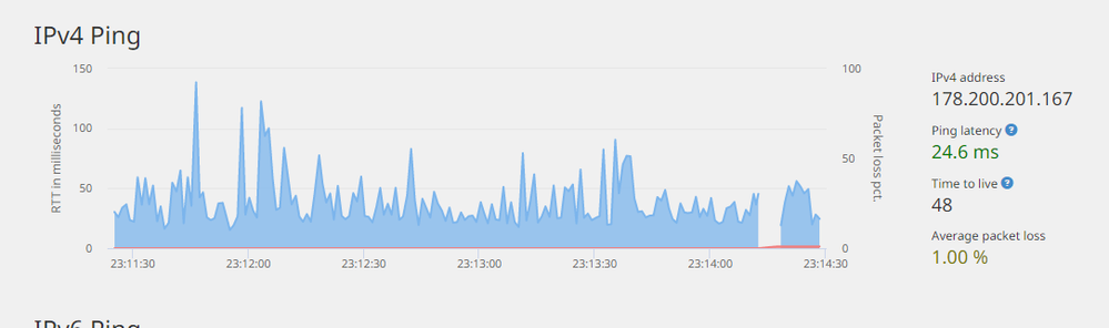

Ich glaube hier ist recht deutlich zu erkennen, dass ich dauerhaft PING Spikes habe und ebenfalls Verbindungsabbrüche zum Alltag gehören. Online-Gaming ist damit einfach nicht spielbar.

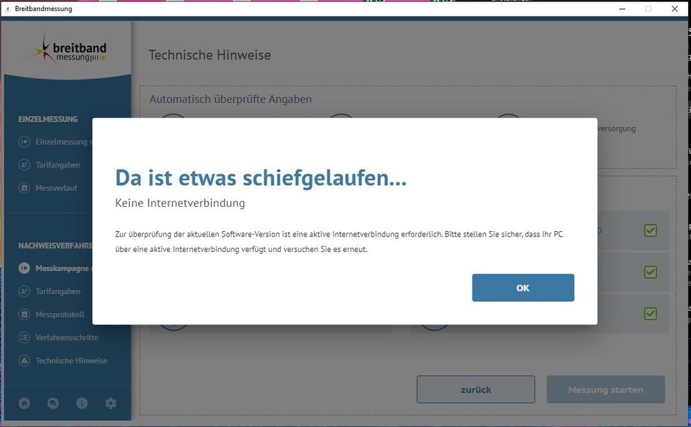

Kann meine Internetausfälle nichtmal mit der Software protokollieren da die Software Internet braucht. Ok ich breche langsam geistig völlig zusammen.
