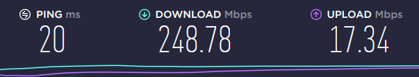

Moin Fred, anbei ein ganz frischer test, soeben durchgeführt.
https://www.speedtest.net/result/12532942646
Wenn das am Verteiler was zu tun hat, wird es wohl eher der Verteiler der Straße sein, da der Verteiler im Keller schon mehrfach begutachtet wurde.

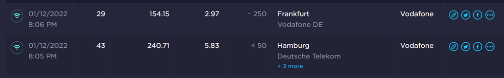

Machen Sie sich am besten selbst ein Bild von der Lage. Soeben 2 durchgeführte Scans an 2 verschiedene Server...
Wie man sieht, sieht man keine Besserung und daher fordere ich eine sehr schnelle Sonderkündigung, damit ich zur Konkurenz gehen kann... Habe es mir nun 5 Jahre lang angetan mit Vodafone und ständig nur Ärger.
