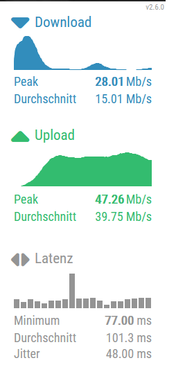

und der speedtest ist von heute:
Bitte führe die Tests während der "Primetime" und in den Zeit wo deiner Meinung nach alles OK ist durch.

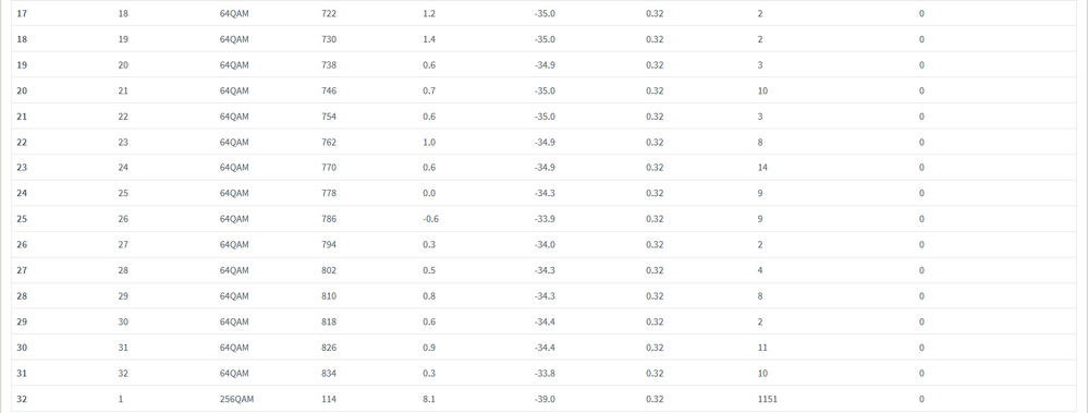

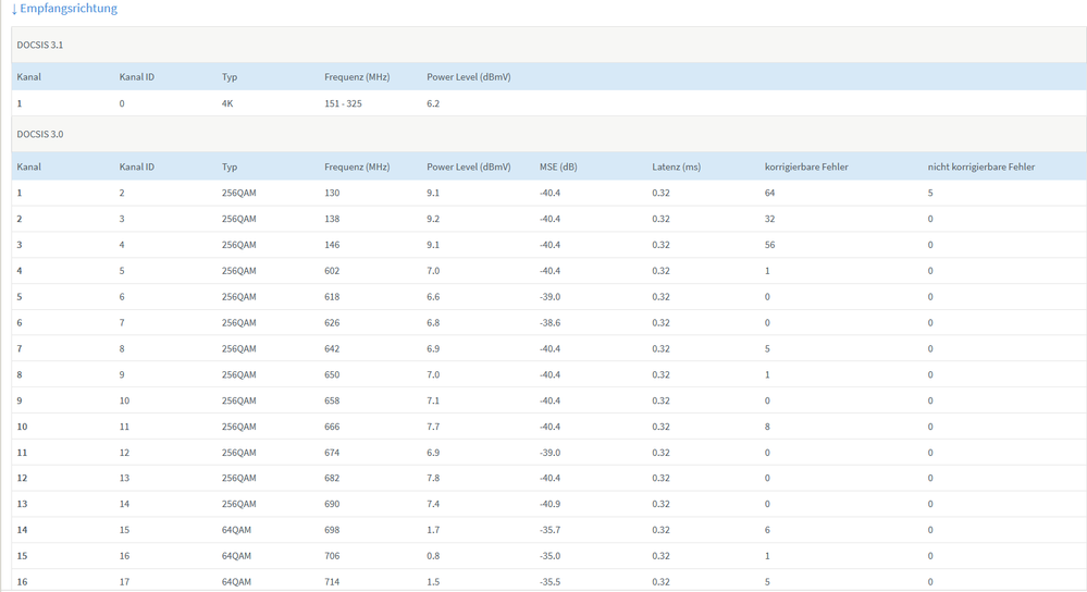

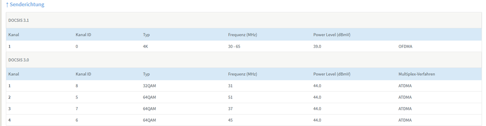

Auch wenn es schwer fällt, bitte poste den kompletten Docsis Pegel im Down und Upstream.
werde ich morgend abend posten, jetzt ist mein dl und ping wieder einigermaßen ok ..
Hier die Docsis Kanäle:

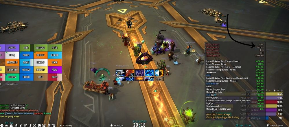

pingimspiel.jpgSpielen ist jeden Abend unmöglich mit dem Ping seit fast 5 monaten jetzt schon, was ist da denn los
Wie gesagt es ist 19-23 uhr sonst immer okay
