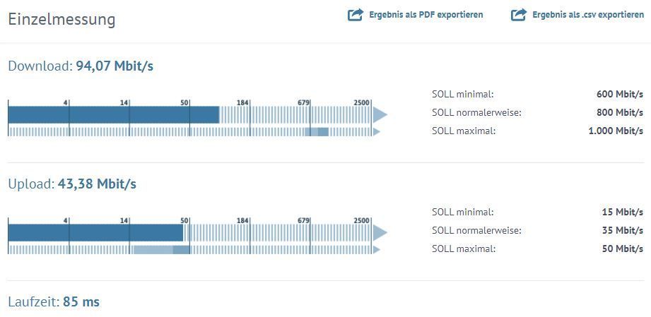

  • Welcher Fehler tritt auf? (Geschwindigkeit zu gering; Packetloss) Schicke dazu auch Screenshots von Speedtests (mit Datum und Uhrzeit) und Tracerts/ Pingplotter-Messungen bei Packetloss oder Ping-Problemen --> siehe Betreff, dies nun seit Tagen, Online spielen (Bsp. New World, WoW ist unmöglich), Filme/Serien streamen nur mir starken beeinträchtigungen möglich.
  • Wie ist Dein Endgerät mit dem Modem verbunden? (LAN; WLAN; zusätzlicher Router; PowerLAN) --> LAN
  • Welchen Browser verwendest Du normalerweise? (z.B. Firefox) --> Firefox
  • Welches Betriebssystem hast Du auf Deinem Rechner? (z.B. Windows) --> Windows 10
  • Beginn und Zeitraum der Störung (z.B: seit Anfang April; nur am Abend) --> gefühlt seit dem Update der FritzBox auf 7.27. Kam ungefähr vor einer Woche

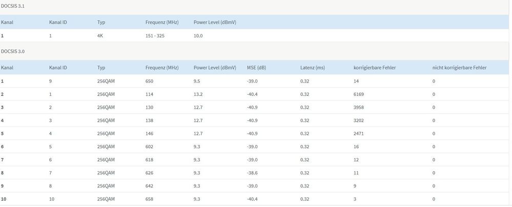

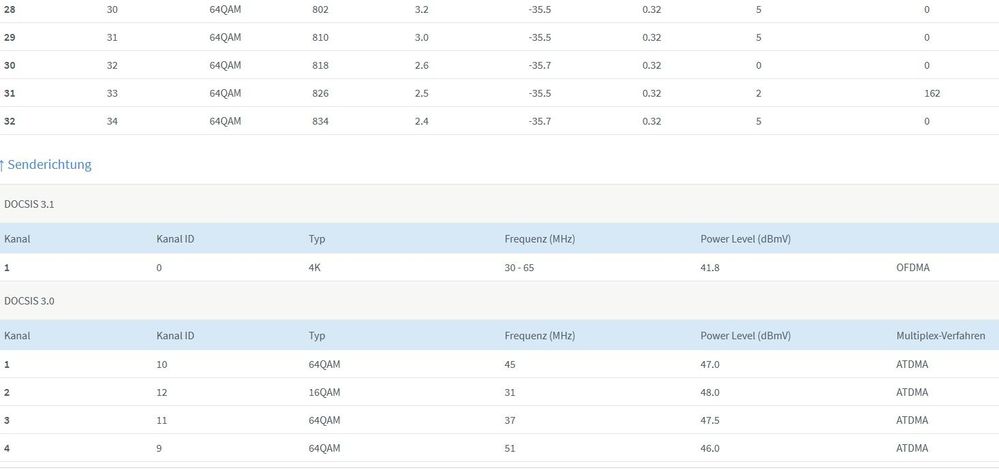

  • Lade dazu noch einen Screenshot von den Signalwerten hoch. Diese findest Du in der Benutzeroberfläche Deines Kabelrouters über 192.168.0.1 bzw. über 192.168.178.1 bei der Fritzbox. AVM.jpgBB1.jpgBB2.jpgFritz1.jpgFritz2.jpgFritz3.jpgPingPlotter.jpgVF-ST.jpgWie-PT.jpgWie-ST.jpg Siehe Anhang

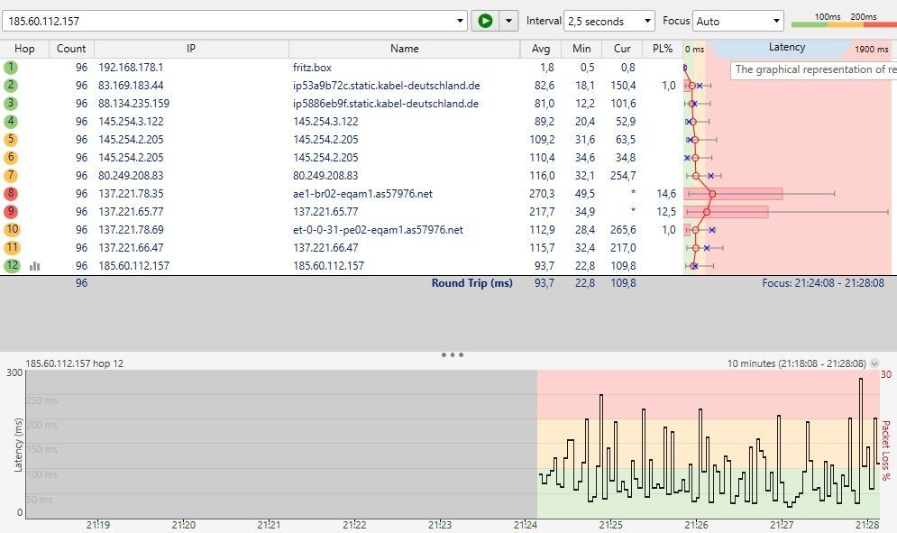

Hallo Linda7,

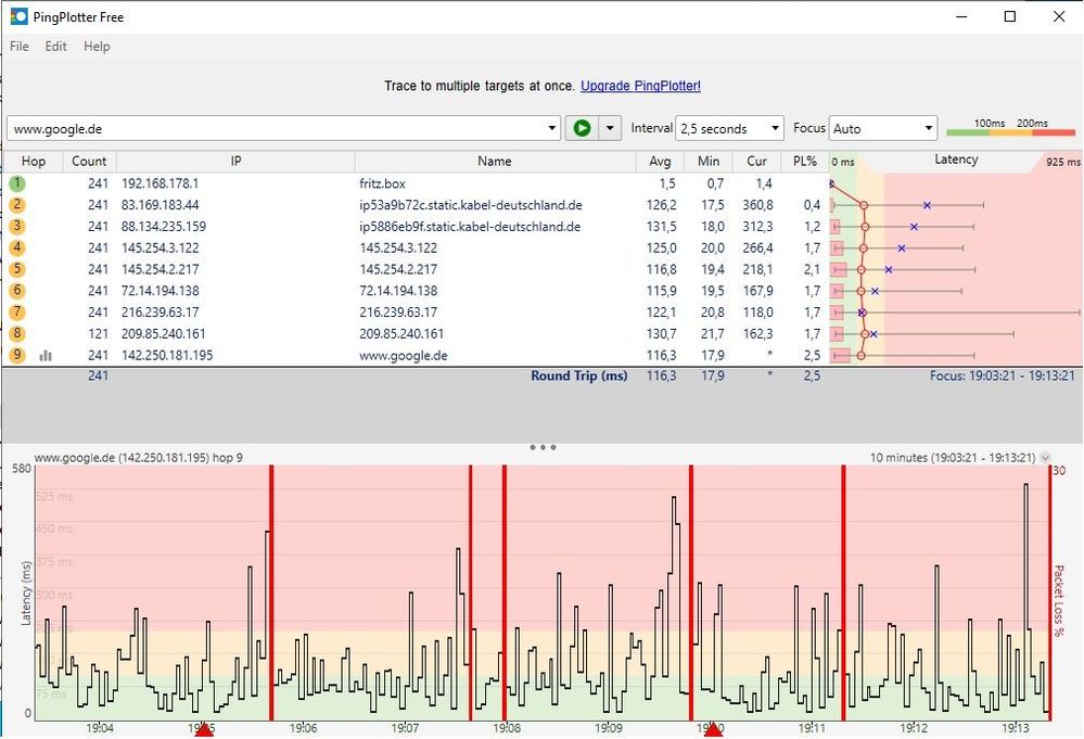

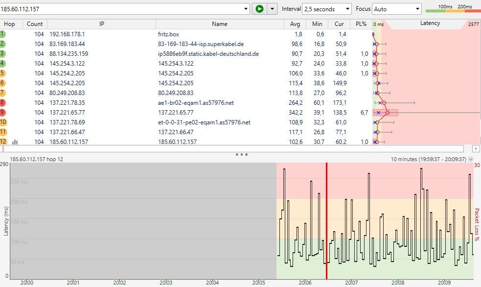

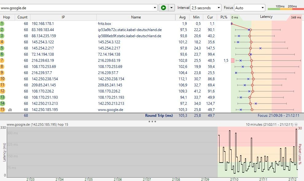

wir möchten Dir schon helfen, nur leider hängen wir zur Zeit hinterher :/. Du hast ja soweit schon alle Infos gegeben, die wir für eine grobe Einschätzung brauchen. Dann möchte ich mir gern Deinen Anschluss anschauen, schicke mir dafür bitte eine Privatnachricht mit Deinen Daten (Name, vollständige Anschrift, Kundennummer, Geburtsdatum vom Vertragsinhaber). Sende hier im Thread dann bitte noch eine Pingplottermessung, aber diesmal zu New World oder WoW.

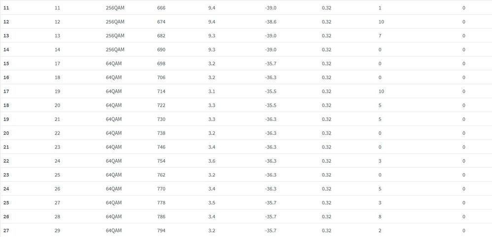

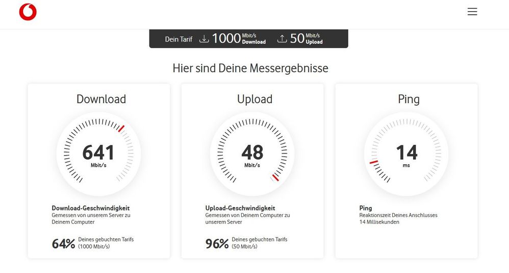

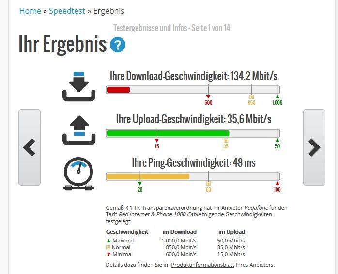

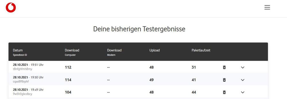

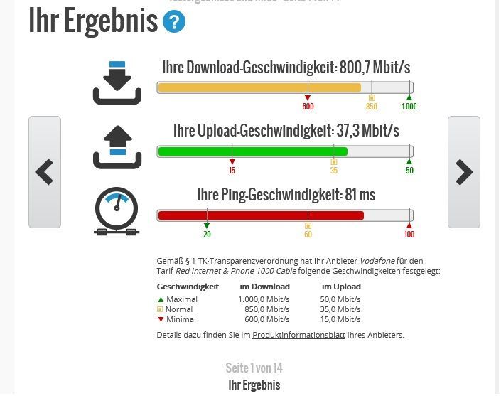

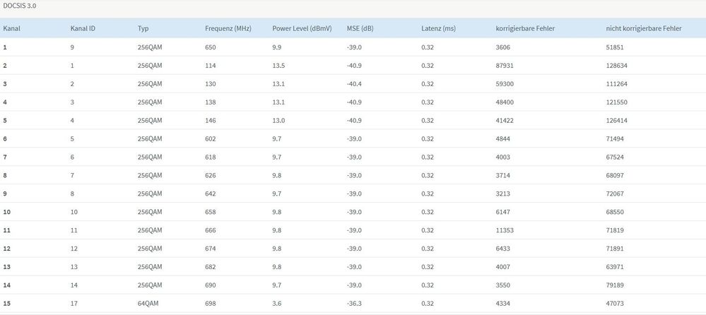

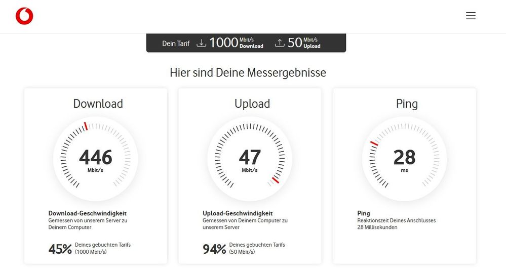

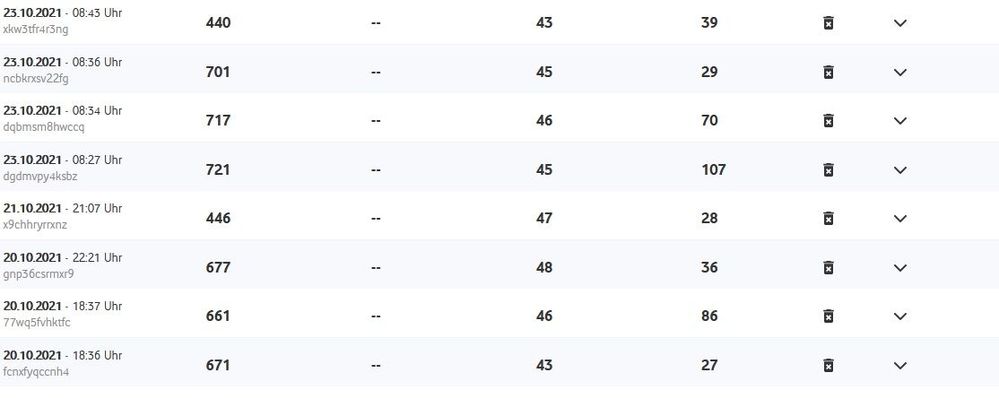

1.jpg2.jpg3.jpg4.jpgLeider keine Besserung in Sicht.

Die Nachricht mit den Daten ist raus...wie mache ich denn eine PingPlotter Messung zu einem spiel?
Linda7

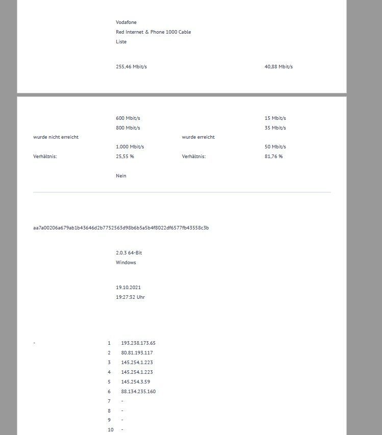

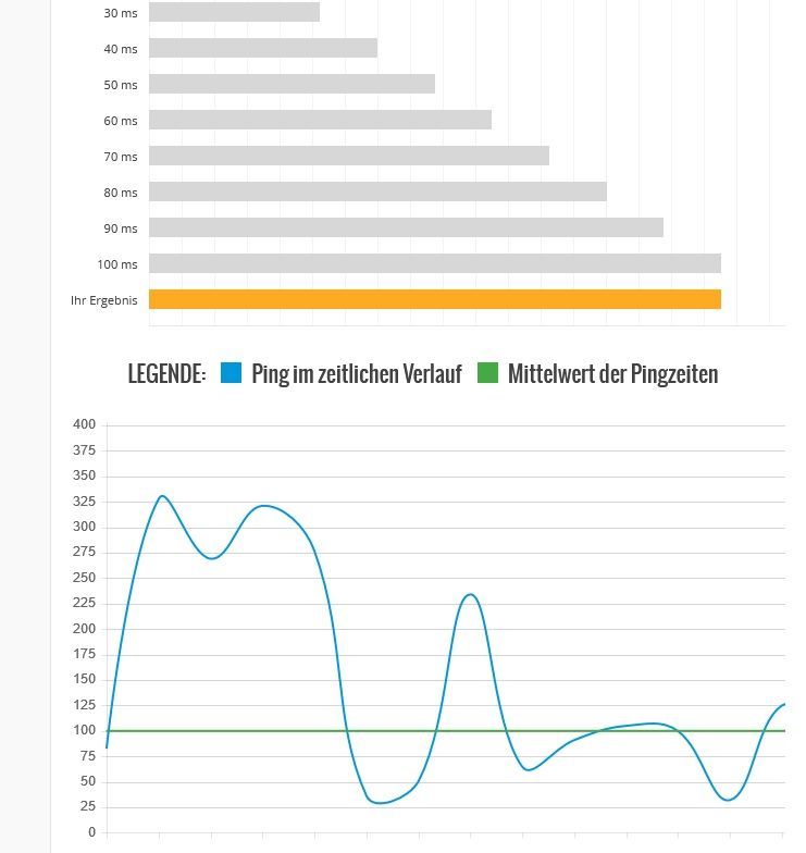

5.jpgDas sollte Word of Warcraft sein.

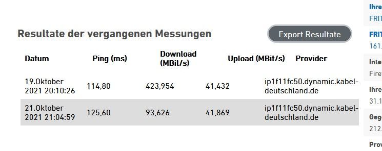

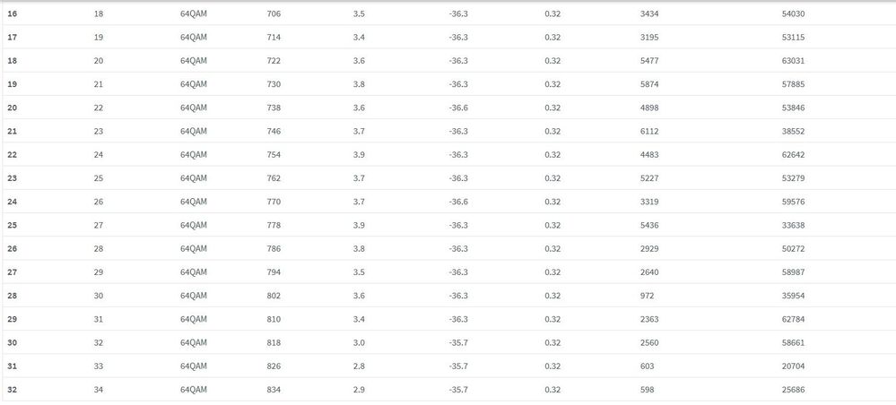

01.jpg02.jpg03.jpgMal ein kleines Update...hat sich nicht viel verändert, außer das massig Fehler und nicht korrigierbare Fehler auftreten...was auch immer das bedeutet.

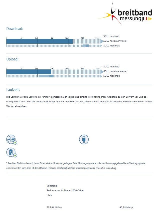

Guten Tag, ja die Störung ist immernoch da und ist dauerhaft, seit 2 wochen bald. 001.jpgBei World of Warcraft beträgt die Latenz zwischen 60 und 100 dauerhaft...eigentlich war 25-35 normal.

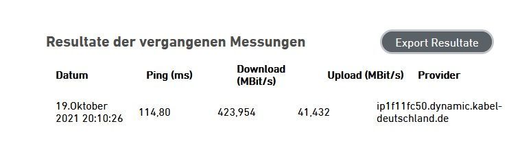

Ping unverändert schlecht...Downloadrate mehr als miserabel...es wird schlimmer.0001.JPG0002.JPG
