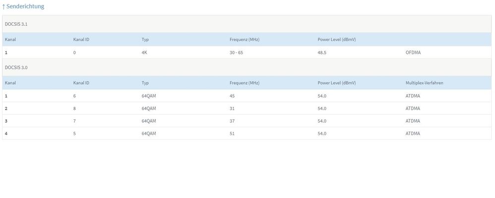

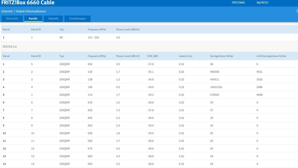

  • Welcher Fehler tritt auf? Latenz spingt bis 600ms beim online spielen.
  • Wie ist Dein Endgerät mit dem Modem verbunden? (LAN; WLAN; zusätzlicher Router; PowerLAN) Lan
  • Beginn und Zeitraum der Störung Seit September ab 19-23 uhr.

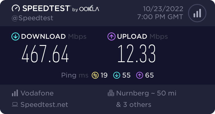

Speedtest noch dazu.

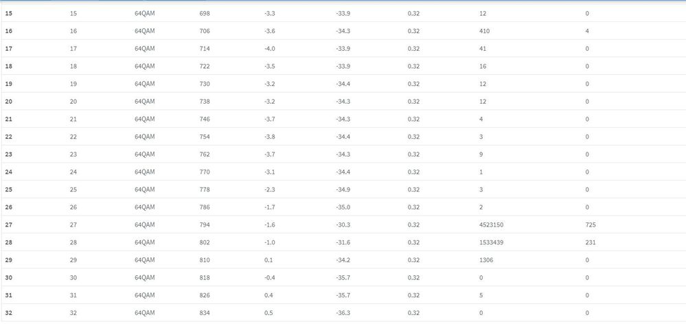

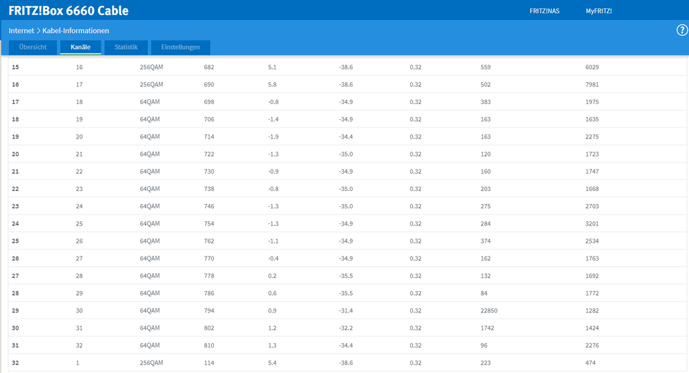

ruf die Hotline an, Modemwerte total aus der Tolernaz, da muss ein Techniker kommen der den Fehler sucht!
Der glubb is a Depp
Welche werte stimmen nicht ? Hotline sagt Alles ist in ordnung. 😞

Fritzbox support hat mir gesagt dann diese nicht korrigierbare fehler sind viel zu hoch und das liegt nicht bei meine heimnetz, wer kann das reparieren? Schick Vodafone zu mir techniker oder mach das am server?
