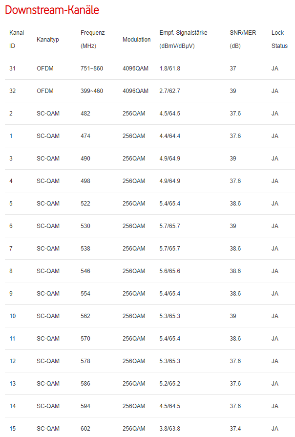

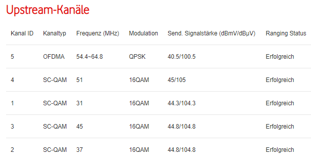

Guten Abend Zusammen,
vielleicht kann mir hier ja jemand weiterhelfen.
Seit ein paar Wochen plagt mich ein schwer zu beschreibendes Problem:
Die Internetgeschwindigkeit im Downstream kommt mit 1% der eigenentlichen und ehemaligen Geschwindigkeit an (10 Mbps anstelle der 1.000 Mbps).
Der Upload läuft weiterhin stabil mit 50 Mbps.
Teilweise ist nach einem Neustart des Routers für 1-2 Minuten wieder mehr Geschwindigkeit da, danach fällt es wieder flach...
Verbindung zum Router läuft per LAN Kabel und auch andere Geräte im Netz haben die gleiche langsame Verbindung...
Den Vodafone Router habe ich bereits komplett zurückgesetzt...

Auch wenn dein Upload voll da ist, deuten die Signalwerte auf einen Rückwegstörer hin.
Gruß Kurt
Danke für den Hinweis, es war ein Techniker heute da, der nichts feststellte, manchmal hat man auch kurzfristig mal wieder höheren Download, alles sehr schwer genau zu bennenen...
Ich werd's nochmal bei der Hotline versuchen...
