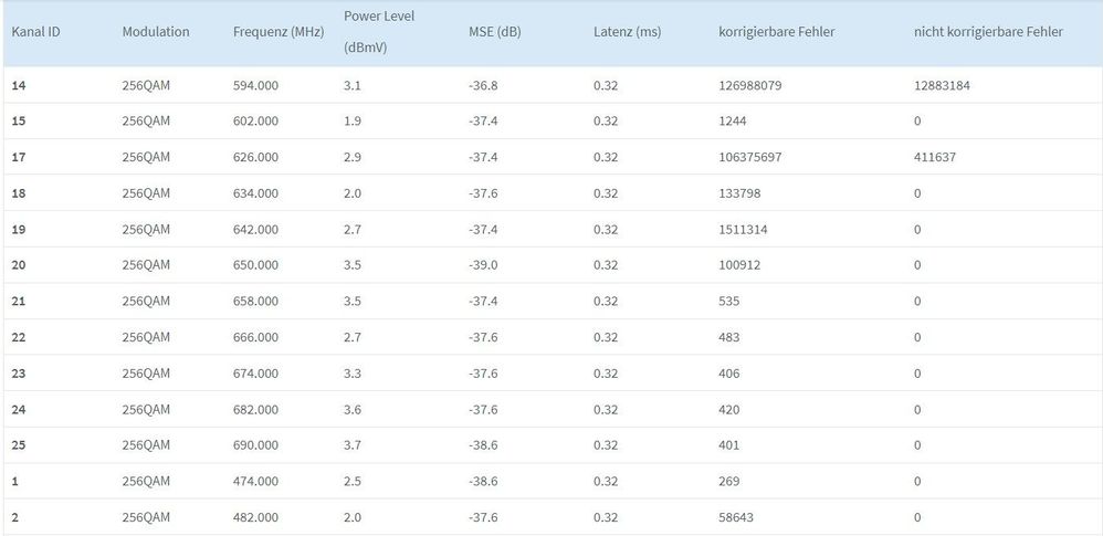

ich habe nach dem Defekt meiner Vodafone Station jetzt eine Fritz!Box 6591 Cable über Vodafone gemietet.
Leider ist die Geschwindigkeit damit sehr niedrig.
Anstatt max. 1GBit/s habe ich nun Geschwindigkeiten zwischen 60 und 120 KBit/s auch über den LAN-Anschluss.
Mit der Vodafone Station hatte ich selbst über WLAN zwischen 400 und 600 KBit/s.
Ich habe unter Kabel-Informationen in der Fritz!Box gesehen, dass es eine hohe Anzahl an Fehlern gibt. (s. Screenshot anbei)
Da ich hier die Ursache der langsamen Leitung vermute, stimmt das, bzw. was kann hier gemacht werden?

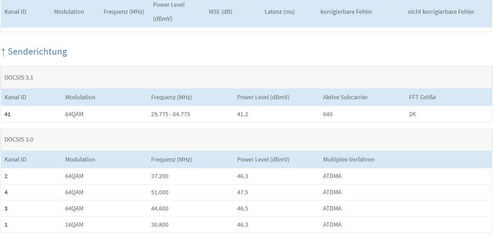

Einige deiner MSE Werte sind zu niedrig. Ein Rückkanal läuft nur auf 16QAM.

Du musst alle Signalpegel posten. 33 DS und 5 US-Kanäle
Gruß Kurt

Hier sind alle Kanäle. Werden in der Fritz!Box aber nicht in chronologischer Reihenfolge dargestellt.
1/42/43/44/4
