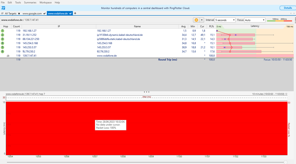

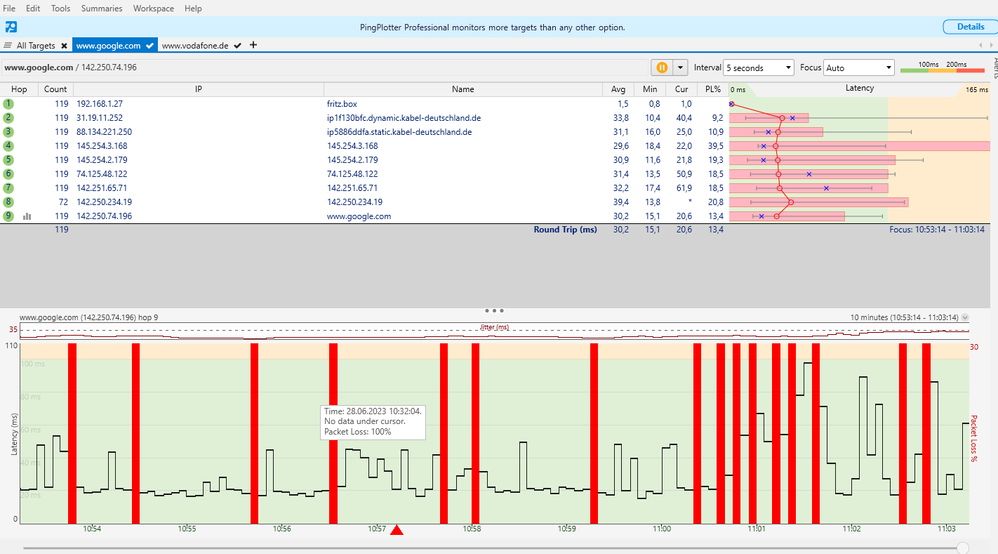

ich habe seit gestern ein Problem mit meinem Internetanschluß. Gestern abend hab ich bemerkt, das viele Seiten eher langsam aufgerufen werden können,  speziell vodafone.de Seiten (Kundencenter, Speedtest, Community) sind kaum zu erreichen.
Auch zu z.b. www.google.de habe ich Pingverluste. Speedtest zeigt wenn er denn durchläuft und nicht mit Fehler 160 abbricht Werte um die 200-300 Mbit im Download, 3 Mbit im Upload und Ping sehr schwankend.

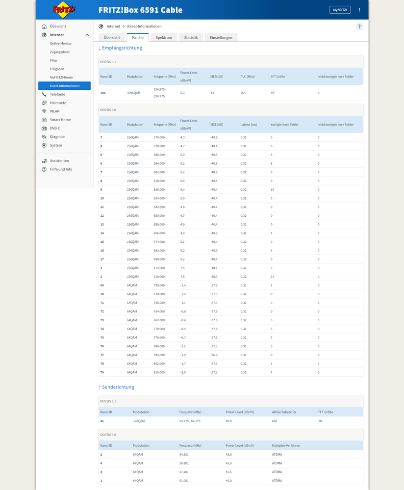

Ich betreibe eine eigene Fritzbox 6591 (Firmware 7.56) und einem Gigabit Anschluß. (nur ipv4)
Letzte Woche wurde bei uns im Kabelnetz die TV Sender umsortiert (angekündigte Frequenzumstellung)
und seit dem hab ich beobachtet, das nachts meine Fritzbox neu verbunden hat (sie schickt dann eine Email),

das liegt am Routing von VF ! Störung melden!

wenn du das VF nicht dranklemmst bis die Störung behoben ist, wird dir VF auch nicht helfen! Und das Telefon geht auch an der VF Station.
