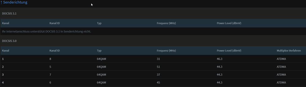

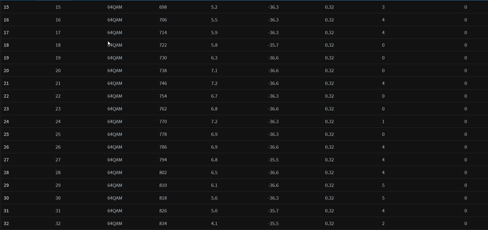

Bei Speedtest zur gleichen Zeit der Ping Spikes, sieht alles soweit gut aus. Folgend einmal Screenshots von der FritzBox:
FritzBox Kanäle Empfang (1)FritzBox Kanäle Empfang (1)FritzBox Kanäle Empfang (2)FritzBox Kanäle Empfang (2)
FritzBox Kanäle Sende (1)FritzBox Kanäle Sende (1)

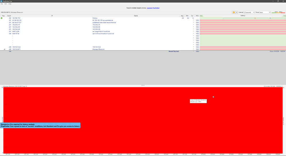

Ich habe zusätzlich die Software "PingPlotter" auf einen Gaming-Server (Battlefield V) laufen lassen:

die Fehlerrate im Upstream und Downstream ist aktuell im Normalbereich. Lass uns doch bitte einen aktuellen Plott zu www.google.de und zu Deinem Ziel hier. Tritt das Problem 24/7 auf?

das Problem tritt größtenteils zu den Stoßzeiten auf, teilweise habe ich aber auch am ganzen Tag Probleme mit hohem Paketverlust und Internetausfällen. In Zeiten von 24/7 Home Office ist das sehr suboptimal.
