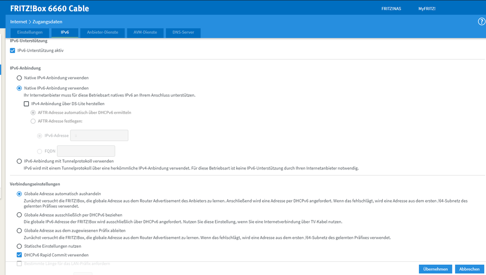

Hallo zusammen,
ich nutze eine eigene F!B 6660 und habe den Cabel Max Tarif (1000/50).
Als ich noch die Vodafone Station benutzt habe, hatte ich noch eine IPv6 Adresse, nun habe ich seit längerem keine IPv6 Adresse mehr seit ich gewechselt bin.
Normalerweise sollte man mit einem eigenem Gerät Dual-Stack nutzen können, dies konnte ich auch die erste Zeit nun leider nicht mehr.
In meiner F!B wird zwar angezeigt, dass ich ein IPv6 Präfix hätte, an diese kann leider nur keine Webside adressieren.
Hat sich bei Vodafone etwas geändert, oder hat sich bei meinem Anschluss ein Fehler eingeschlichen?
Gruß

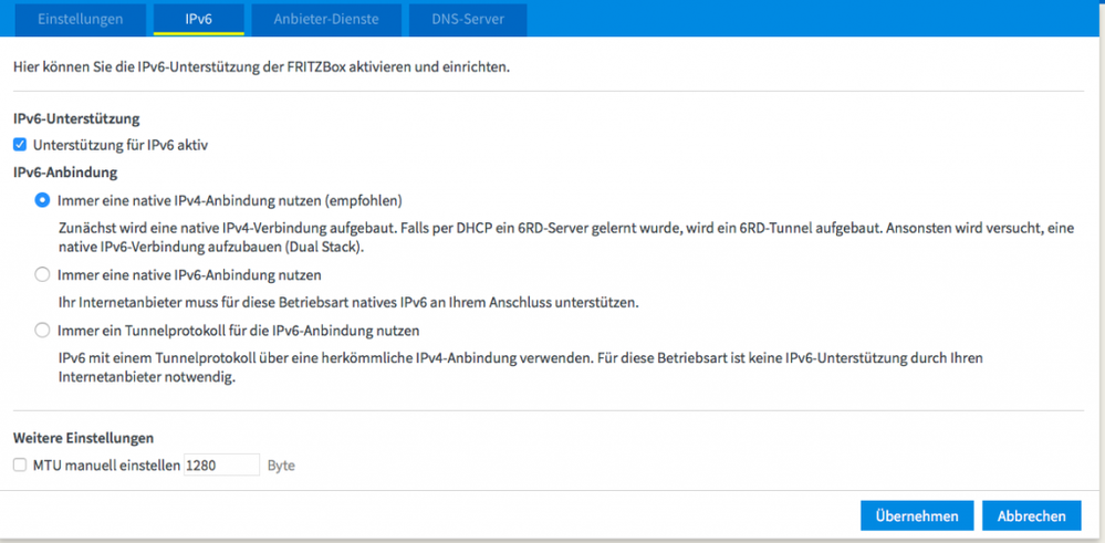

15.05.2021 18:13 - bearbeitet 15.05.2021 18:14
Du musst native IPv4 Anbindung verwenden markieren.
Gruß Kurt
am 15.05.2021 17:55
Hi,
IPv6 in der Fritz!Box korrekt konfiguriert?
Grüße
am 15.05.2021 18:11
Danke für deine Antwort.
Ich denke, dass alles richtig eingestellt ist...
Gruß Kurt
am 15.05.2021 18:23
Vielen lieben Dank für euere Hilfe!
Das ist mir jetzt unangehnehm ![]()
Manchmal sind es die kleinen Dinge, die große Wirkung erziehlen 😄
am 15.05.2021 20:05
Na nun passt es ja.
Ich schließe den Thread.
