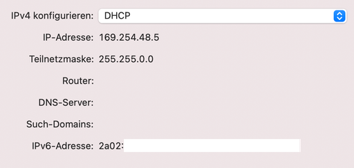

Kurzfassung: 24.02.2022 vormittags Komplettausfall Internet für ca. 30min (keine Synchronisation möglich), seitdem bekommt das Modem keine IPv4 mehr zugewiesen
Setup
Troubleshooting meinerseits
Sobald ich das Modem neustarte, synchronisiert dieses ganz normal durch. D.h., man sieht, dass man zumindest erstmal eine IPv4 vom Modem bekommt (192.168.10.100 - normal, kurzfristig komme ich damit aufs Modem drauf, das Config File scheint mit 500_50_ds soweit korrekt zu sein, kein DSlite).
Screenshots Minimalsetup, MacBook:
Im nächsten Schritt sollte ich vom Modem die IPv4 zugewiesen bekommen, aber: Nop, kommt nix, siehe nachfolgender Screenshot:

Würde mich wundern. Zumal IPv6 Gateway hochkommt und auch Traffic entgegennimmt, nur IPv4 Gateway ist tot, da mir Vodafone keine IPv4 mehr zuweist.
am 25.02.2022 15:17
So, Erfolgsmeldung. Zweiter Anruf bei Vodafone, Ticket erneut eröffnen lassen, nun gibt es seit paar Minuten wieder eine IPv4 🙂
