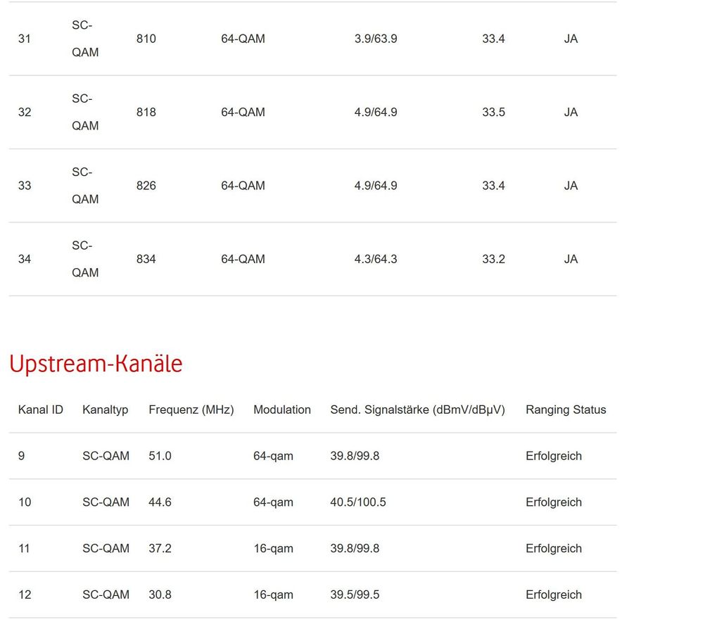

Vorab, die Werte DL und UL verschlechterten sich zusehends.
Ich konnte heute erst dem nachgehen die Modemwerte zu kontrollieren.
Sofern ich die Werte deute, und ich gehe von Docsis 3.1 aus, liegen die außerhalb des tolerierten Bereiches
https://www.vodafonekabelforum.de/viewtopic.php?f=57&t=39941#p619250
Hoffe auf Antwort.. besten Dank und Gruß!
Hier die Werte:
habe eben nochmal ein Ticket aufgemacht. Wurde weitergeleitet an die Technik.
Nach 5min. kam keine SMS das alles in Ordnung ist. Das stimmt mich positiv! 🙂
M.E. ist der Pegel viel zu niedrig mit ca. 37db. Sollten das nicht sowas um die 50 sein?

Abermals danke für die rasche Antwort!
Jedoch würde ich gerne wissen, ob die Werte aus Vodafonesicht innerhalb der Toleranz ist, oder ob hier nachgebessert werden muss.
Ich gehe davon aus, dass das bei einer SMS nach etwaiger Fehlerbehebung mir nicht mitgeteilt wird woran es gelegen hat.
Besten Dank!
Claudia
Hallo Joe1313,
die Werte sind in einem guten Bereich. Die weitere Fehlersuche machst Du dann mit den Kollegen :).
