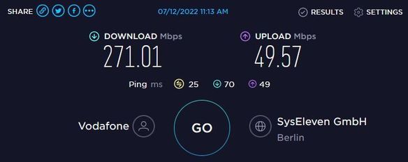

Führe bitte einen Speedtest von speedtest.net durch und poste diesen als Foto

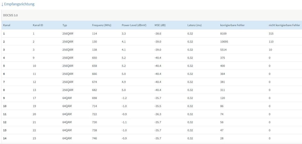

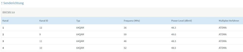

Poste bitte den kompletten Docsis Pegel, also – Empfangs- und Senderichtung – als Foto 4tes Icon von rechts.
der Speedtest:

Sind das wirklich alle Downstream Kanäle?
Der Ping im idle (Leerlauf) ist ok, jedoch sind die Pings für den aktiven Download und Upload erhöht.
Ja, das ist alles... was mich auch irritiert ist Kanal 18 (ID29)...  1907142157 Fehler, davon 221893828 nicht korrigierbar?!? Ich habe davon keine Ahnung, aber gesund klingt das nicht.

Ja, dann hast du nicht alle Downstream Regel gepostet. Ist das was bei 800MHz? Dann hast du wahrscheinlich eine LTE Einstrahlung. Kannst du nochmals alle Downstream Pegel posten?
Hier der Rest:
