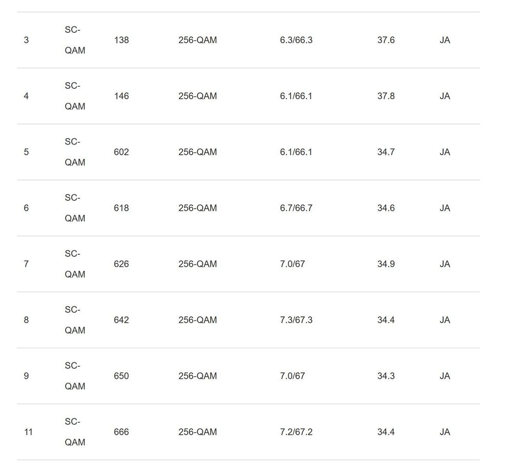

Poste doch auch mal die DOCSIS-Verbindungswerte - eventuell kann man da ja auch schon etwas ablesen.

Vorab, die Werte DL und UL verschlechterten sich zusehends.
Ich konnte heute erst dem nachgehen die Modemwerte zu kontrollieren.
Sofern ich die Werte deute, und ich gehe von Docsis 3.1 aus, liegen die außerhalb des tolerierten Bereiches

Hier die Werte:

M.E. ist der Pegel viel zu niedrig mit ca. 37db. Sollten das nicht sowas um die 50 sein?

Jedoch würde ich gerne wissen, ob die Werte aus Vodafonesicht innerhalb der Toleranz ist, oder ob hier nachgebessert werden muss.

Hallo Joe1313,
die Werte sind in einem guten Bereich. Die weitere Fehlersuche machst Du dann mit den Kollegen :).
