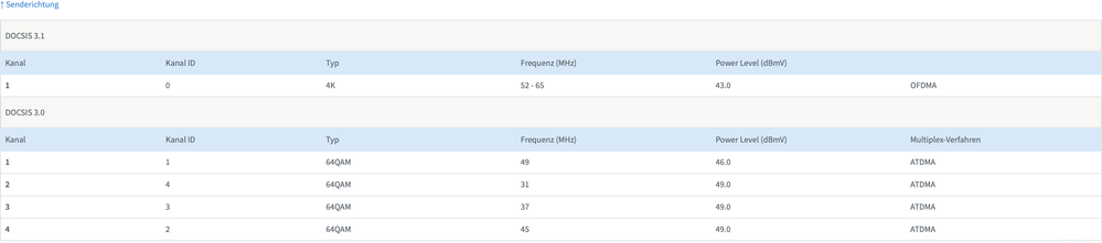

Gestern Abend war dann wieder für einige Zeit (zw. fünf und 30 Minuten) das Internet an meinen Endgeräten unterbrochen. Die LEDs der HomeBox FRITZ!Box 6690 Cable zeigten jedoch durchgehend eine Verbindung an und auch in den Systemereignissen der Benutzeroberfläche ist keine Unterbrechung zu sehen, das Gerät zeigt an, dass es seit dem (korrekten) Installationszeitpunkt durchgehend online war.
Ich wollte daher fragen, ob jemand mit mehr Ahnung als ich einen Blick auf meine Pegel (s.u.) werfen und mir sagen könnte, ob hier Handlungsbedarf besteht bzw. was man hier sonst noch tun könnte.

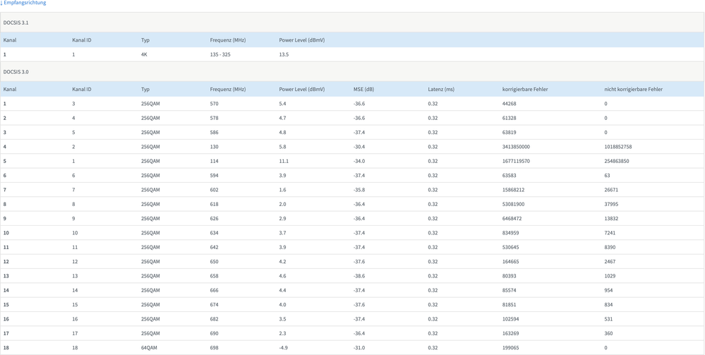

das Problem kommt nach den Hüp, Koaxkabel zum Verstärker, Verteiler, Verteiler, MMD , Kabel in der Wand , iwo ein Schirm nicht aufgelegt, Koax inner Wand angebohrt ..... da muss jemand mit nen richtigen Meßgerät kommen und den Fehler finden!
16.12.2022 19:30 - bearbeitet 16.12.2022 19:32

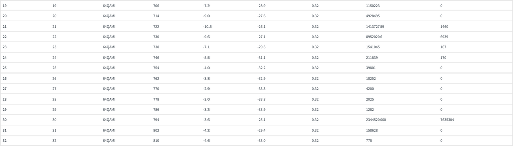

ruf die Hotline an und melde einen Störung du hast massive LTE Einstrahlung in dein Hausnetz
auf 794mhz sendet LTE , QAM 64 sollte 36db sein nicht 25.......
da muss ein Techniker raus der den Fehler im Hausnetz sucht!
Ich hatte eine 6490 die ist bei QAM 64 29 db in Dauerbootschleife gegangen!

Ich habe die Störung gerade eingemeldet. Die ganzen Fehler tauchen auch auf anderen Kanälen auf. Wäre es daher sinnvoll, auch mal das Koaxialkabel zu tauschen oder ist klar, dass das Problem außerhalb der Wohnung liegt?
am 16.12.2022 20:51
