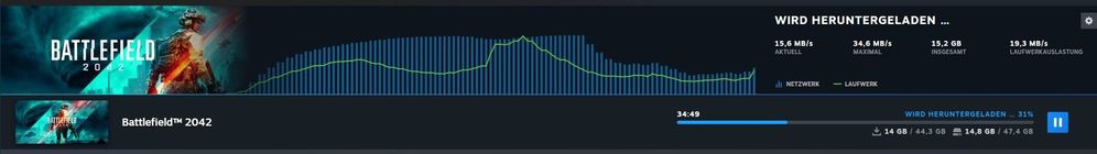

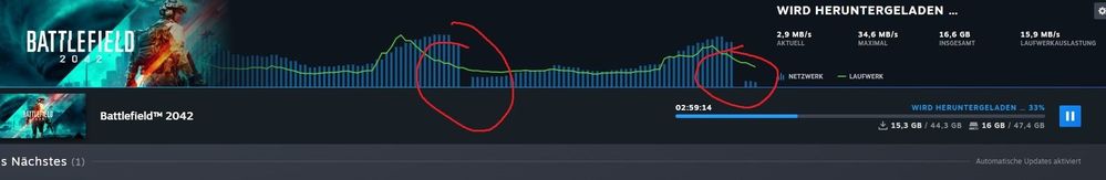

Gebucht haben wir die 1000MBit Leitung, also das größt-mögliche. Leider muss ich feststellen, dass grade einmal 5% des vereinbarten Tarifs (laut Vodafone-Speedtest) ankommt. Zudem unterbricht die WLAN-Verbindung des öfteren, was füre Online-Meetings und Online-Gaming sehr nervig ist, da man immer rausgeschmissen wird. Zeit-unabhängig jedoch im 10 Minuten Takt bei größerer Internet-Nutzung.
Ich bin kein Anfänger was sowas angeht, ich weiß, 100% des Vertrages kann man nicht verlangen und bei WLAN muss man sowieso immer abstriche machen.
Trotzdem selbst als alleiniger Nutzer bei grade einmal 5-10 Metern Abstand zum Router durch Verstärker noch gestützt, sind 5% viel zu wenig. Download Graph verläuft bei unter 10 MB/s bis auf die Einstürzte sonst konstant. Merkwürdigerweise kommt angeblich der Upload bis zu 50 Mbit an.

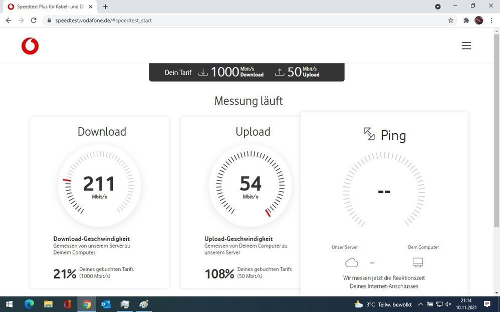

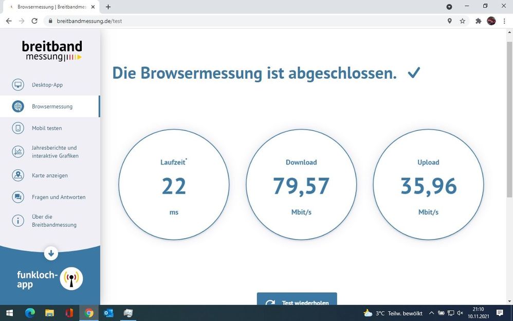

die Signalwerte am Anschluss sind in Ordnung und der Router ist seit mehr als sechs Tagen online. Führe bitte einen Speedtest per LAN durch und sende das Ergebnis mit der Uhrzeit. Schicke auch den Zeitpunkt des letzten Abbruchs der Ethernetverbindung.
Viele Grüße,
Claudia
Beide speedtests per LAN durchgeführt. Per WLAN kommt deutlich weniger an. Verbindungsabbrüche werden in künfte per Programm aufgezeichnet
