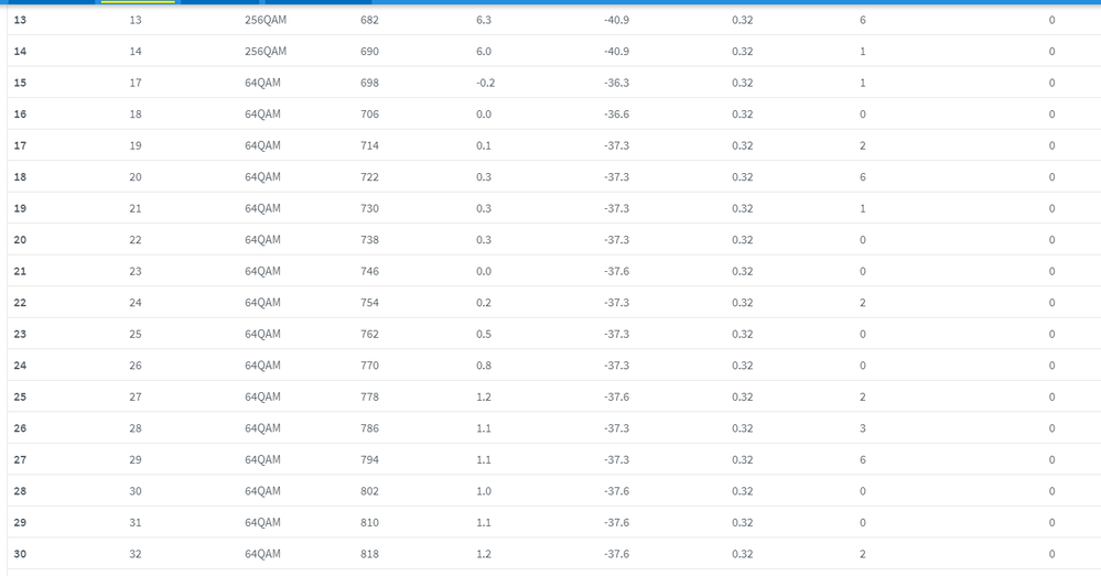

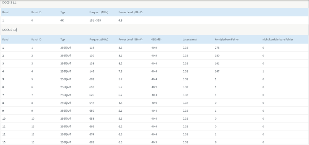

Hallo Torsten, anbei die Beantworteten fragen.
    Saarland, 66839 Schmelz
  • Red Internet & Phone 1000 Cable
    Fritz Box 6660 Cable
  • Ich nutze das Leihgerät
  • Welcher Fehler tritt auf? (Geschwindigkeit zu gering; Packetloss) Schicke dazu auch Screenshots von Speedtests (mit Datum und Uhrzeit) und Tracerts/ Pingplotter-Messungen bei Packetloss oder Ping-Problemen
  • immer wieder Packetloss beim Spielen, meist nur für ein paar Sek.
  • Lan
    Google Chrome
    Windows
  • seit ein Paar Wochen, es ist eig. zu allen Tageszeiten und an allen Wochentagen
  • Lade dazu noch einen Screenshot von den Signalwerten hoch. Diese findest Du in der Benutzeroberfläche Deines Kabelrouters über 192.168.0.1 bzw. über 192.168.178.1 bei der Fritzbox.die Signalwerte haben Sie ja schon.
  • Welche Maßnahmen wurden durch die Störungshotline (erreichbar unter 0800-5266625 für Vodafone Kabel Deutschland bzw. 0221/46619100 für Vodafone West) durchgeführt?
  • hier habe ich noch nicht angefrufen.
Falls noch fragen offen sind einfach melden.
Grüße
@Christian945 Die Modulation der Upstream-Kanäle deutet auf eine Rückkanal-Störung hin, die Downstream-Kanäle sehen für mich sehr gut aus. Hab ein wenig Geduld, bis sich ein:e Mod von VFD/ex-KDG meldet, die können deinen Anschluss überprüfen und alles weitere veranlassen.

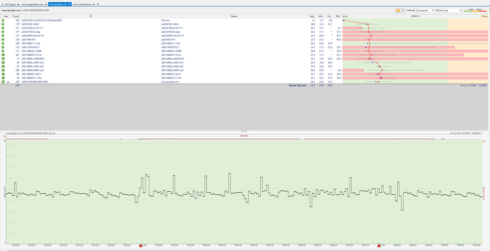

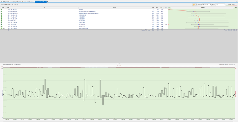

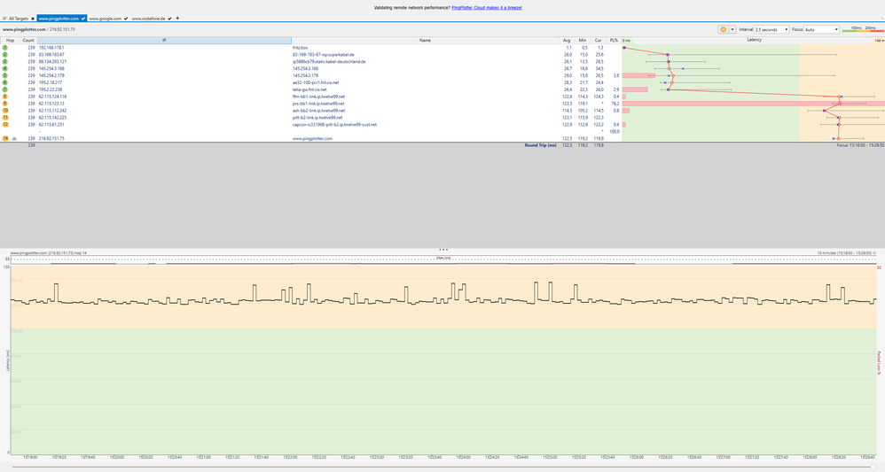

Kannst Du bitte ein Test z.B. per Pingplotter durchführen?
Grüße
Jens
Hallo @Jens ,
das Problem besteht auch nicht durchgehend.
Anbei die Daten des Test mit dem Pingplotter.
Grüße
Christian
Pingplotter.com 24.11.2021.PNGPingplotter google.com 24.11.2021.PNGPingplotter vodafone.de 24.11.2021.PNG
Tobias
Hi @Christian945,
bist Du da direkt mit Lan dran? Die Leitung ist soweit in Ordnung, da erkennt man nix 😕
