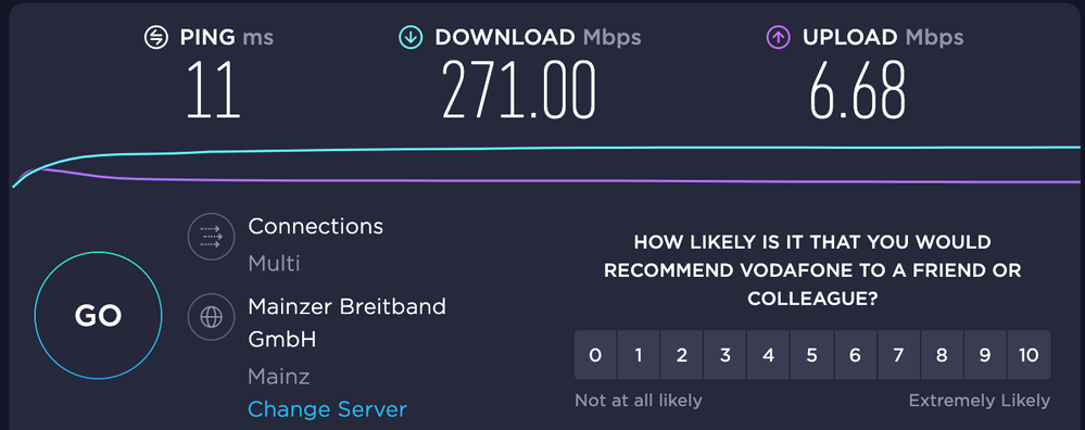

Upload Rate solle laut Fritzbox ca. 28,8 Mbit/s betragen (siehe Screenshot).
Aber ich komme nur auf maximal 11 Mbit/s (sowohl über WLAN als auch LAN).

Was uns auch aufgefallen ist, ist dass die Uploadrate nicht annähernd den angegebenen Wert in der Fritzbox entspricht (siehe screenshots von speedtest und fritzbox).

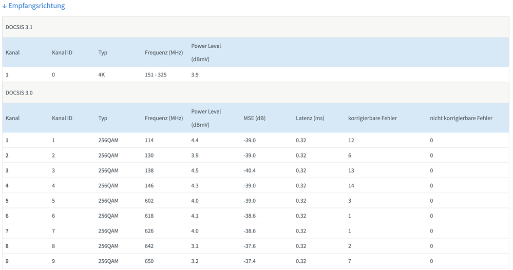

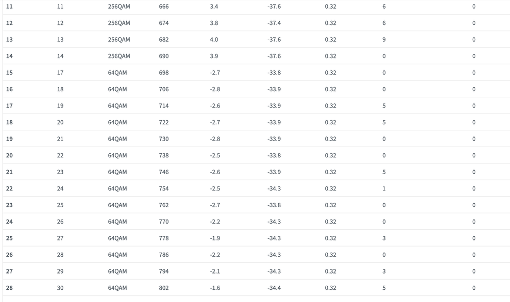

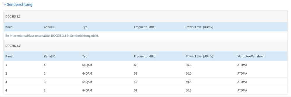

Vielleicht erkennt ihr anhand der Signalwerte, was da falsch läuft?

Mittlerweile ist die Upload-Geschwindigkeit deutlich langsamer geworden und ich erreiche nicht einmal 2Mbit/s.
Siehe Speedtests:
Bildschirmfoto 2021-08-23 um 15.24.56.pngIch kann so nicht arbeiten.
Meetings mit Screenshare sind gehen nicht, da die Kollegen dann nur ein verpixeltes Bild sehen, und die Produktivität geht drastisch herunter da jeder Upload eine gefühlte Ewigkeit dauert.
