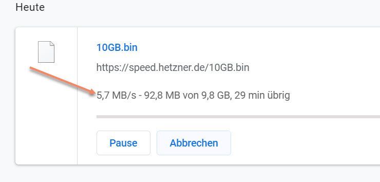

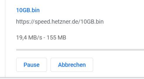

Per
https://speedtest.vodafone.de/#speedtest_start
als auch
https://www.speedtest.net/
habe ich das nun mehrere Tage mal probiert, Abends, sowie morgens und am Tag.
2021-11-11_12-15-43.jpg2021-11-11_12-20-28.jpg2021-11-11_12-24-40.jpg2021-11-11_14-00-27.jpg2021-11-11_14-05-13.jpg

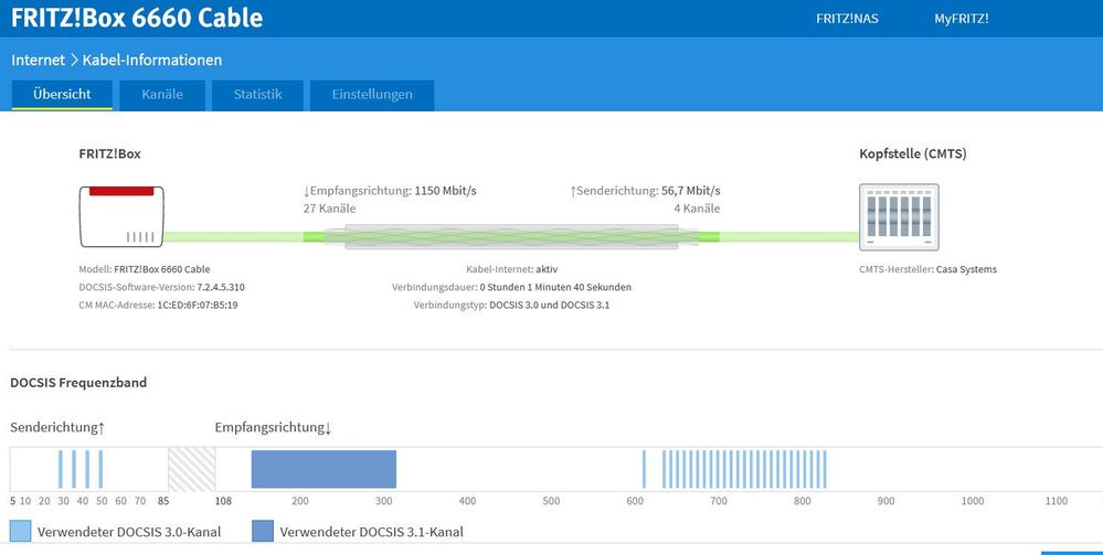

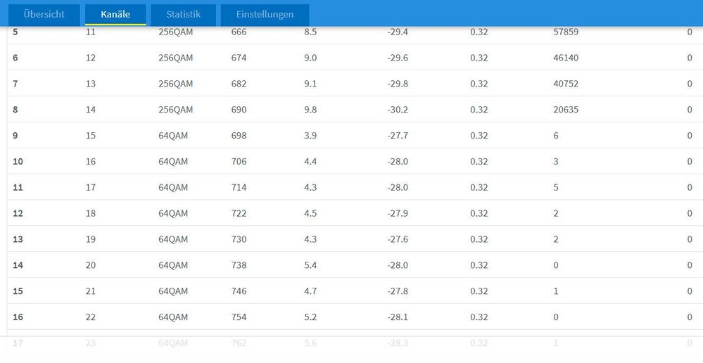

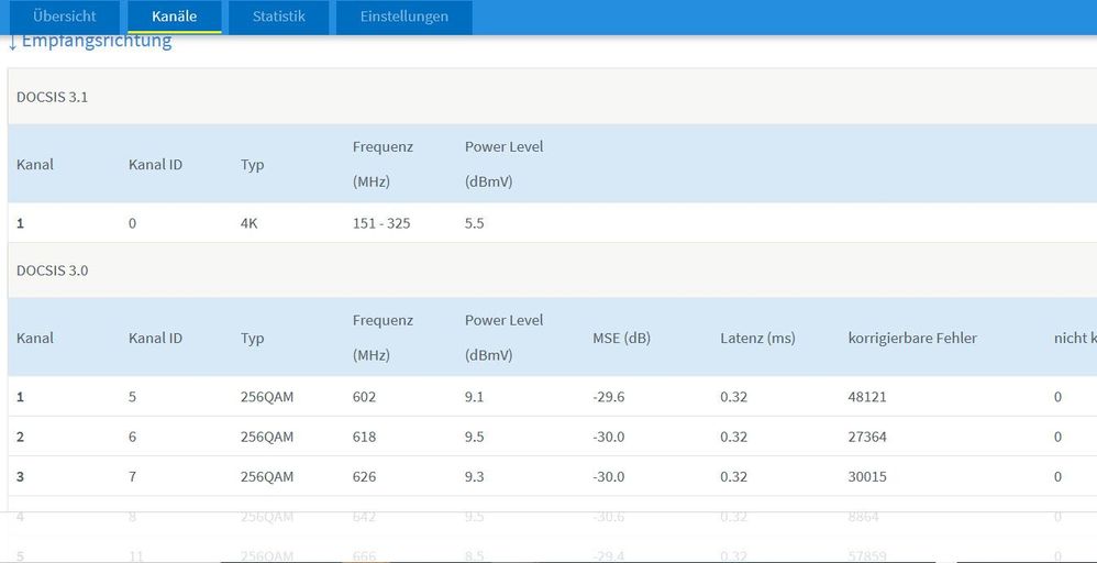

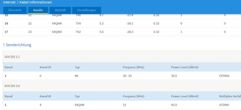

Vielleicht helfen die Kanalwerte:
2021-11-11_13-51-03.jpg2021-11-11_13-52-02.jpg2021-11-11_13-52-17.jpg2021-11-11_13-52-30.jpg
@simon_hh_83 Bitte nicht in einem Thread plötzlich bei Antworten den Betreff ändern. Ich habe die Betreffe wieder angepasst.
Bzgl. deiner Kanalwerte: sind das tatsächlich alle Kanäle? Normalerweise solltest du einen OFDM-Downstream- und mind. 30 Docsis 3.0-Downstream- sowie einen OFDMA-Upstream- und vier Docsis 3.0-Upstream-Kanäle haben. Da stimmt gehörig was nicht, wenn die Fritzbox die nicht findet.
