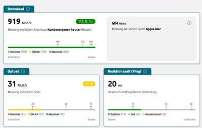

moma63
Ich habe ein Vertrag mit 800 Mbit/s Download und 75 Mbit/s Upload. Hier ist das Ergebnis des Speedtests.
@moma63
Die Geschwindigkeit im Upload, liegt vom 75 Mbit/s weit entfernt, ich würde mich noch einmal an den Service wenden.
Gruß Hermes1
