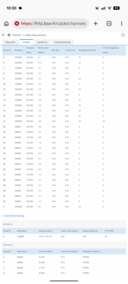

Hallo zusammen,
Ich habe mein eigenes Endgerät vor einigen Tagen bei der Hotline registriert (MAC-Adresse und Seriennummer durchgegeben). Die Hotline hat mir bereits bestätigt, dass beide Nummern korrekt im System hinterlegt sind.
Trotzdem hängt der Router dauerhaft im Status "Training" (Synchronisierung) und die Power-LED blinkt. Ich bekomme keine IP-Adresse und keine Internetverbindung.
Die Hotline hat mir nun für nächste Woche einen Techniker geschickt. Ich habe aber im Menü des Routers nachgesehen: Das Signal von draußen kommt technisch perfekt an. Der Router findet alle Download- und Upload-Kanäle mit voller Stärke. Die Kabel und Dosen bei mir im Haus sind also völlig in Ordnung. Zudem hatte ich an genau diesem Anschluss vorher schon einen Vodafone Business-Vertrag, die Kabel und Dosen bei mir im Haus funktionieren also bewiesenermaßen einwandfrei.
Ich denke, das Problem liegt bei der Provisionierung. Können Sie mir helfen? Danke!
VG, Mo

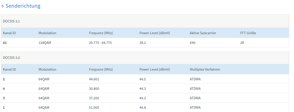

@Sigi-DD schrieb: Warum sollte Fritz (AVM) einen solchen Softwarefehler über mehrere Firmwareversionen nicht schon längst korrigiert haben?
Ganz einfach weil sie es nicht können, auf meine Anfrage hin wussten die nicht einmal das der Docsis 3.1 Kanal, 6 dB weniger anzeigt.
Wenn du die Signalstärke der Docsis 3.0 Kanäle mit dem Docsis 3.1 Kanal von @seelo2010 vergleichst, müsste doch selbst dir aufallen das der Unterschied ziemlich genau 6 dB beträgt, wie auch hier im Bild zu sehen von einem ganz anderen Anschluß.
Gruß Hermes1
Ich habe es ja schon häufiger geschrieben, die Interpretation der Anzeige Bedarf etwas Fingerspitzengefühl.
Es gibt auch kein AVM macht das falsch, alle anderen machen das richtig. AVM macht es nur etwas anders.
Die DOCSIS 3.0 Kanäle haben eine Breite von 6,4 MHz, hingegen wird das OFDMA durch einen Kanal von 1,6 MHz Breite in der Fritzbox visualisiert. Aufgrund des Bezugs auf die geringere Bandbreite hat dieser 6dB weniger in der Anzeige.

Ich habe nochmal die Technikabteilung für Baden-Württemberg kontaktiert und ihnen gesagt, dass ich weiß, dass meine Leitung in Ordnung ist, und sie gebeten, das Provisioning nochmal neu zu starten. Nach ein paar Stunden hatte ich dann endlich Internet.
Ich glaube ehrlich gesagt, dass das Problem einfach ist, dass Vodafone es einem nicht leicht macht, wenn man einen eigenen Router nutzt. Von meiner Seite hat sich nichts geändert, aber plötzlich nach ein paar Anrufen funktioniert alles.
Die Lösung ist also: mehrmals anrufen und ein paar Tage warten.
Ich habe hier auch nochmal die Werte gepostet, ich sehe keine Änderungen und bekomme beim Download und Upload ungefähr die Geschwindigkeit aus meinem Vertrag, sogar über WLAN.
Danke an alle für die Hilfe. Jetzt muss ich noch die Telefonie einrichten. Falls jemand dazu Infos hat, wäre das super.
